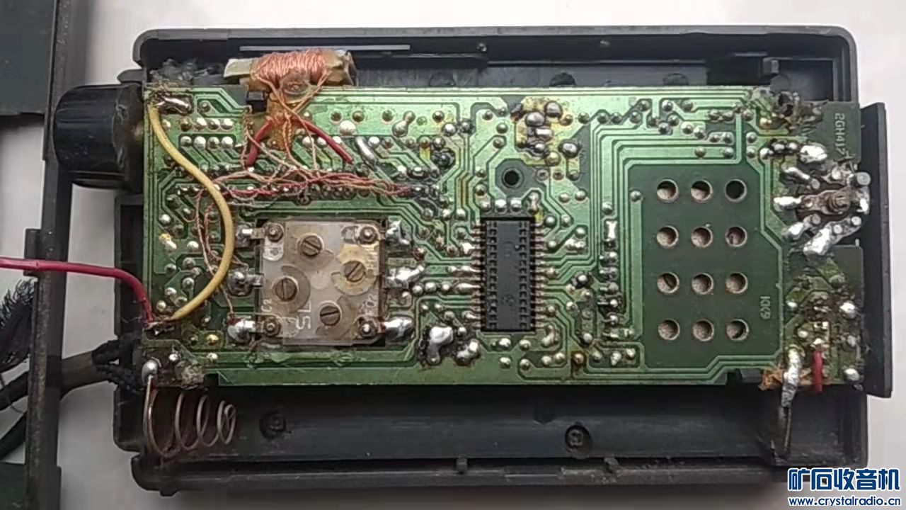

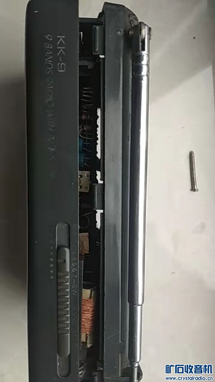

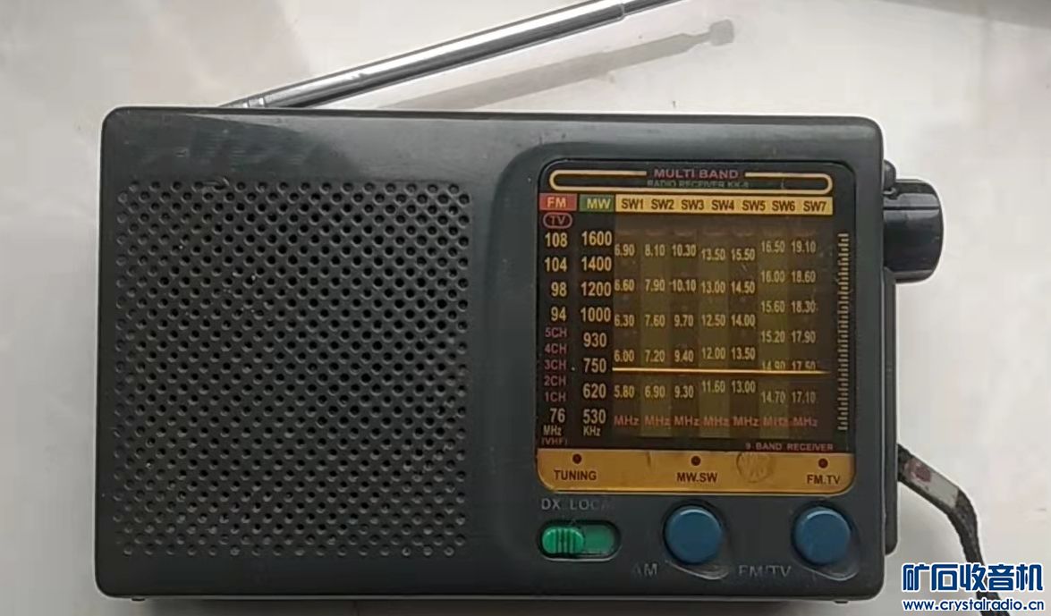

今天找到一台小收音机,打开后壳子,看到印刷板上有KK9字,就是磁棒很短。
发表于 2022-1-30 16:05:25 | 显示全部楼层
我的印象中,凯隆和德生都有KK-9,产品以凯隆的KK-9为多。
发表于 2022-1-30 16:55:32 | 显示全部楼层
看预留的空隙应该可以安装100毫米的磁棒。
 楼主| 发表于 2022-1-30 20:13:48 | 显示全部楼层
原先就怀疑这么大空间怎么不安装长磁棒?解决中波收音不好的问题。

装上电池没反应,可能是电池与pcb板连接处有问题,请问坛友谁有此机电路图?

这个看上去不像是凯隆的,凯隆的磁棒长很多,板上有日期。

现在收音机可以收到FM电台,但声音小,中短波没收到信号,不知道是否统调乱了?原机同事给我时说收音不好,一直放在箱子里没时间打理。

没有kk牌,kk9全称凯迪kk9,虽然凯迪和凯隆是一家,和小米一样凯隆的机器贵,凯迪的相当于红米便宜。凯迪kk9分成四种型号,最好的是数显kk9,超外差结构,数字显示频率,灵敏度高使用方便,电子开关,结实。超外差指针kk9,这款灵敏度也高,而且省电。直放版kk9,也是指针的,调频重复的镜像台太多,中波强台覆盖,短波有中波强台声。dsp版kk9,用电位器调台,这个我没用过,据说调频很好,中波短波垃圾,原因是它是在直放机里加的dsp

刚才找到了正规厂家照片,论坛有图纸,对比发觉这小机是假货,难怪磁棒只有3.3cm。本来还想紧急修好听听,但声音不好就慢慢再说。
