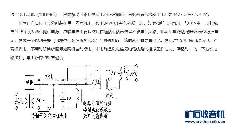

各位老师过年好,请教个座机电话的玩法,家里有几个老电话想给孩子弄个通话玩具,各位老师指点一下,谢谢
发表于 2022-1-30 14:29:00 | 显示全部楼层
如果直接通话,并个直流电12伏就行了。。。如果要振铃。。下图。

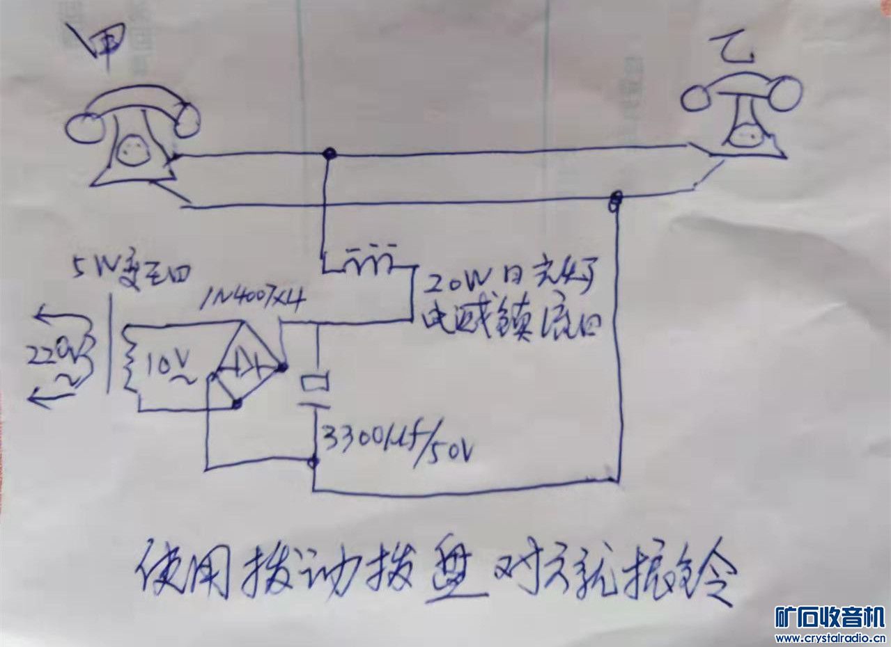

发表于 2022-1-31 15:15:26 | 显示全部楼层
30年前改制了两部拨号电话,当内部电话用了二十几年,用的是这个电路图。现在用摇把子电话了。 4282de7368258a2bebe411a78eafd47.jpg

发表于 2022-2-18 13:59:21 | 显示全部楼层
以上两位提供的都是线性电源,开关电源是否可以。
发表于 2022-2-18 16:05:54 | 显示全部楼层
雨点 发表于 2022-2-18 13:56
按键的电话,用你这个方法行吗。
按键电话也一样用,按哪个按键,对方都振铃。我现在两部按键电话用做监听,对方用钥匙开门听的特别清楚。
发表于 2022-2-18 16:13:08 | 显示全部楼层
开关电源也行,以前试验过,必须串接电感,电感后边绝对不能并接电容,并接电容音频信号就短路了。
