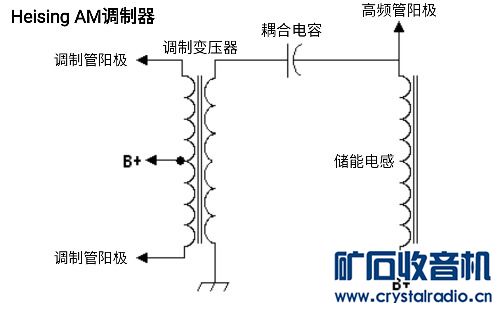

用来做Heising AM发射机用

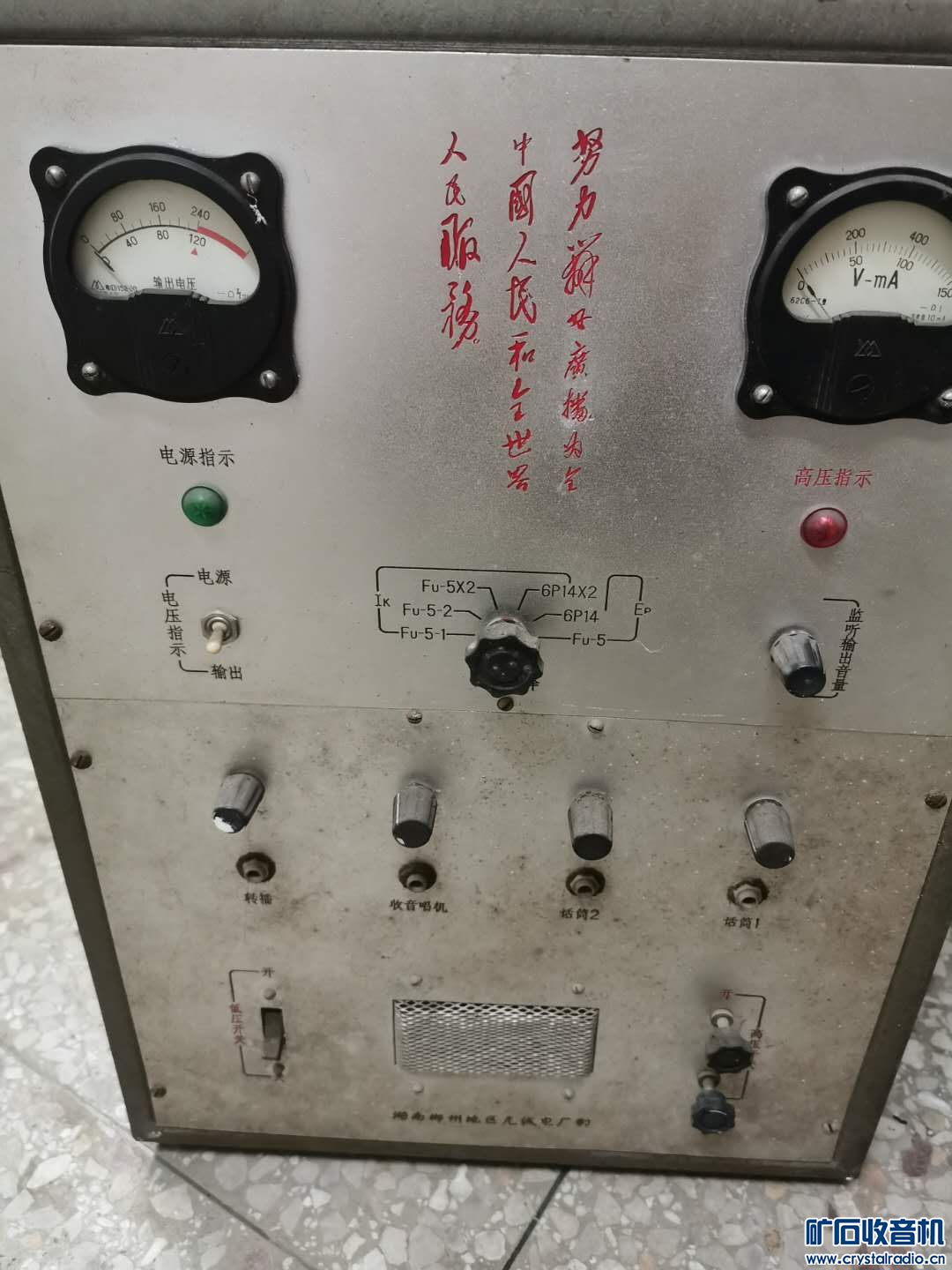

找275W电子管扩音机电路图。

你这个用乙类差不多就行。
楼上说了,用FU5推挽。或者KT88并联也行。
同理,845、211推挽都可以考虑。

你的是275W定压式FU-5乙类推挽定压式扩音机。高压整流管是866 (EG1-0.3/8.5)。可以作为音频调制源,满足你的大于200W的要求。再就是天津产的上下三层2X250W,共用电源的柜式扩音机。用其中的25W (电路基本同上)
