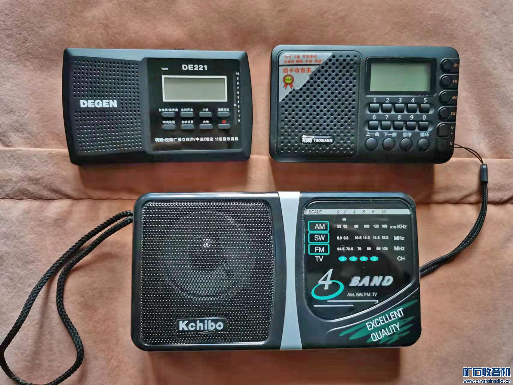

SI4844,BK1198、KT0936M这三款dsp收音芯片市场上非常常见,被很多成品机采用下图是我手上还有的三台机器,
左上德劲DE221用的是si4844,
右上拓响T-6621采用的是BK1198,
下方凯隆KK-204用的是KT0936M。
就灵敏度来说,三块芯片都差不多,FM灵敏度极佳,AM和SW也还行。最大优点就是无需统调极大的简化了生产工序和成本。
进口的si4844也没感觉比国产的BK1198和KT0936强,三者灵敏度和信噪比半斤八两。
就功能来说BK1198和si4844最强,不仅仅支持电位器手调,也支持单片机数字调解,比如拓响T6621不仅可以自动搜台存台,波轮调台,还支持频率直接输入。
KT0936M功能较单一,仅支持电位器手动调台。
FM立体声方面si4844支持,BK1198有两种封装ssop24封装支持FM立体声SOP16封装不支持(拓响T6621就采用sop16封装的版本),KT0936不支持。
这类低端DSP收音芯片在FM灵敏度方面已经做得很好,就算是30多元包邮的拓响和凯迪,FM灵敏度能胜过它们的模拟机也难找。
中短波方面这三款DSP芯片共同存在一个问题就是AGC控制不佳,遇到忽强忽弱的调幅信号,会产生明显的类似打嗝一样的有规律的噪音,还有就是手调机对弱台的调解感受不佳,特别容易受到附近强台干扰(似乎这类芯片手调模式会自动锁定附近强台)。

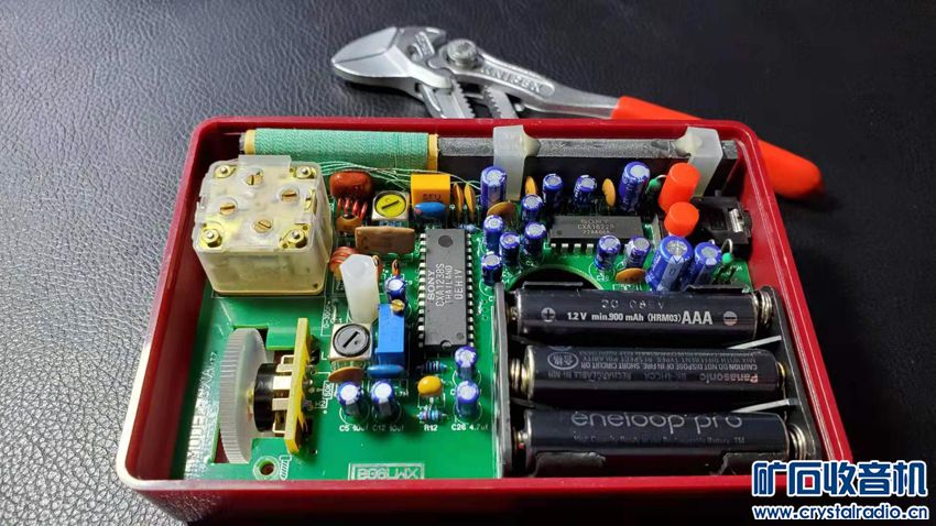

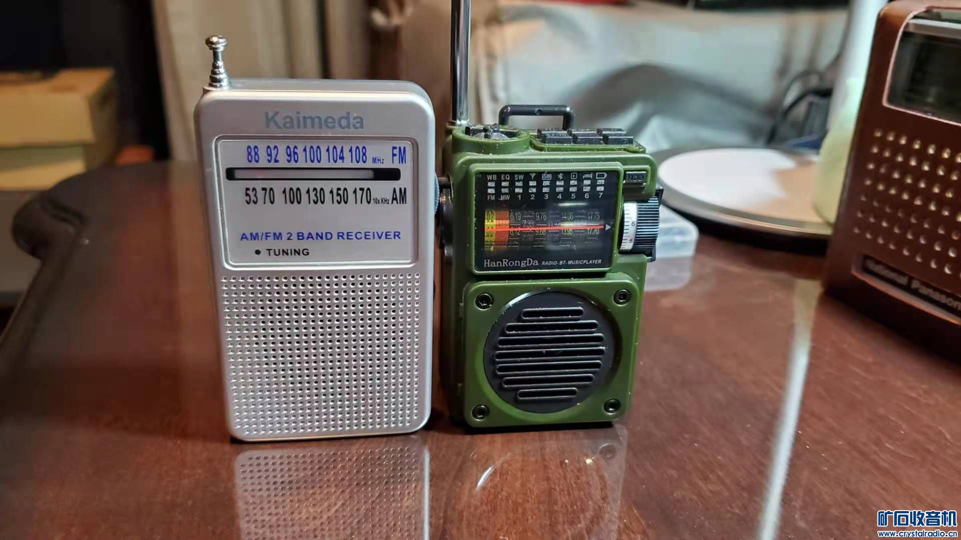

手头有三四部DSP芯片的小鸡,包括一台近期很流行的汉荣达700,调频确实比普通机器高,但是有那么几天时间,个别电台在DSP机器上面卡顿严重基本无法正常收听,但是在CXA1238收音机上却完全正常,一开始以为是DSP收音机故障,后来发现几台DSP都是这样,莫名其妙的。不过我还是特钟情于索尼CXA1238+CXA1622,没有加高放中放,灵敏度完全可以接近或者媲美手头的几台小DSP机器,更主要是音质太迷人,细腻通透,浓浓的索尼味儿 微信图片_20220129205251.jpg 微信图片_20211220121845.jpg
