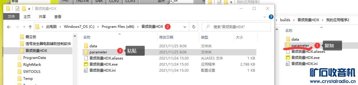

有个parameter文件夹安装时没有自动复制到exe所在文件夹中,必须手工复制过去。

parameter文件夹有二个文件,一个是inCalFile.csv----输入校准,一个是outCalFile.csv----输出校准,用execl打开,修改保存,音频测量软件重新启动就可读到。第一行是开机默认,把你们常用的放在第一行

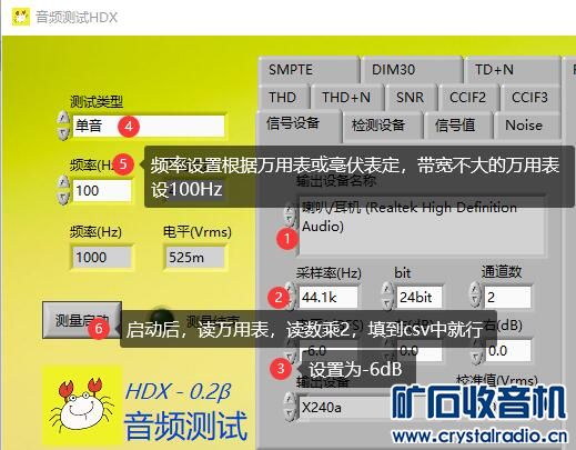

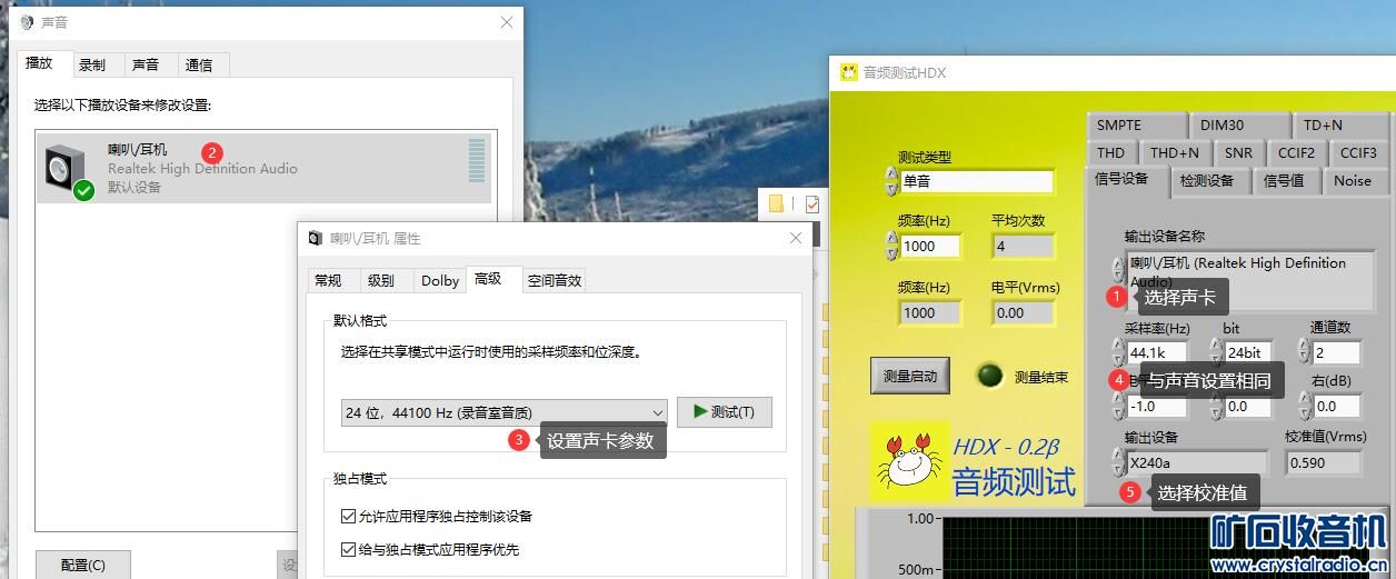

打开软件,首先设置输出声卡:设置成与系统声音设置一样,也就是要改变声卡的采样率、位数,软件与系统声音设置必须都要改,并且一致。
 楼主| 发表于 2022-1-30 08:37:06 | 显示全部楼层

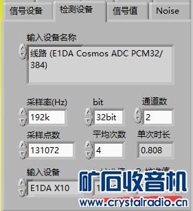

设置输入声卡,设置与输出差不多。

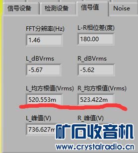

输入校准步骤:在信号值页中读取左、右均方根值,在检测设备页中读取左、右校准值
新的校准值 = ( 万用表读的交流均方根值  / 信号值中均方根值) × 检测设备页原来校准值
修改保存,重启
