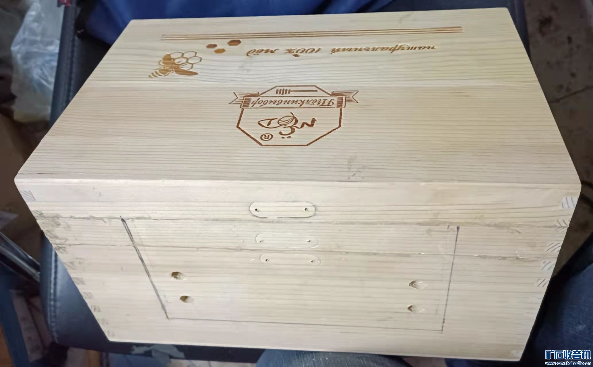

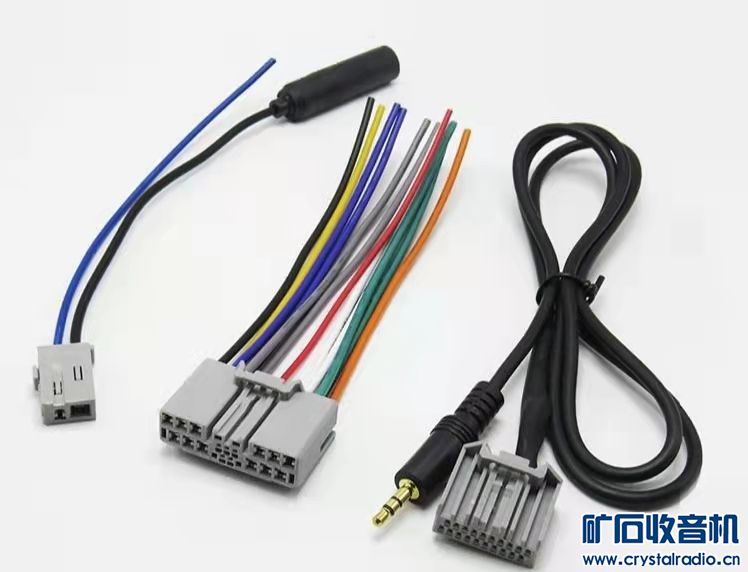

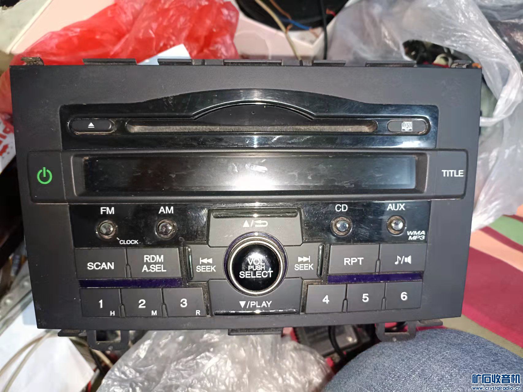

看到有diy大赛接近尾声,这几天有点时间,正好在做一个老款本田crv越野车cd机无损改家用音响,不知道可不可以,凑个热闹!
机箱加工费点事,用的实木包装盒,原尺寸300X195X140mm,加工后成品机箱尺寸300X250X170mm,用乳胶粘接木条,找来带螺纹的长吊杆,自己做的夹具夹住施压,这样粘接牢固,后面尾插板废旧用有机玻璃片切割打孔,cd机旧货市场20元淘的,2007~2012年的老款本田crv越野车上的,尾线网上20块钱淘的,其它音箱接口是旧音箱上拆的,12v电源旧货市场几块钱淘的,机箱垫是工地上找的10mm厚的胶皮用皮带冲冲的,前面面板cd机和木框有间隙,上下不一样宽而且有弧度,用废旧电话机身正好弧度和这个弧度一样,切下来表面用包装盒里面的黑色绒布用胶水粘上,无缝连接!cd机是松下的,开机都没有问题,音质挺好!机箱我喜欢木纹本色的,刷的清漆!完美!

 楼主| 发表于 2022-1-29 17:59:06 | 显示全部楼层
电源是12v外接电源,后背板是用有机玻璃开孔制作,前面板交圈是用废旧电话机壳(带弧形)粘贴泡沫表面粘贴黑丝绒,效果不错!
