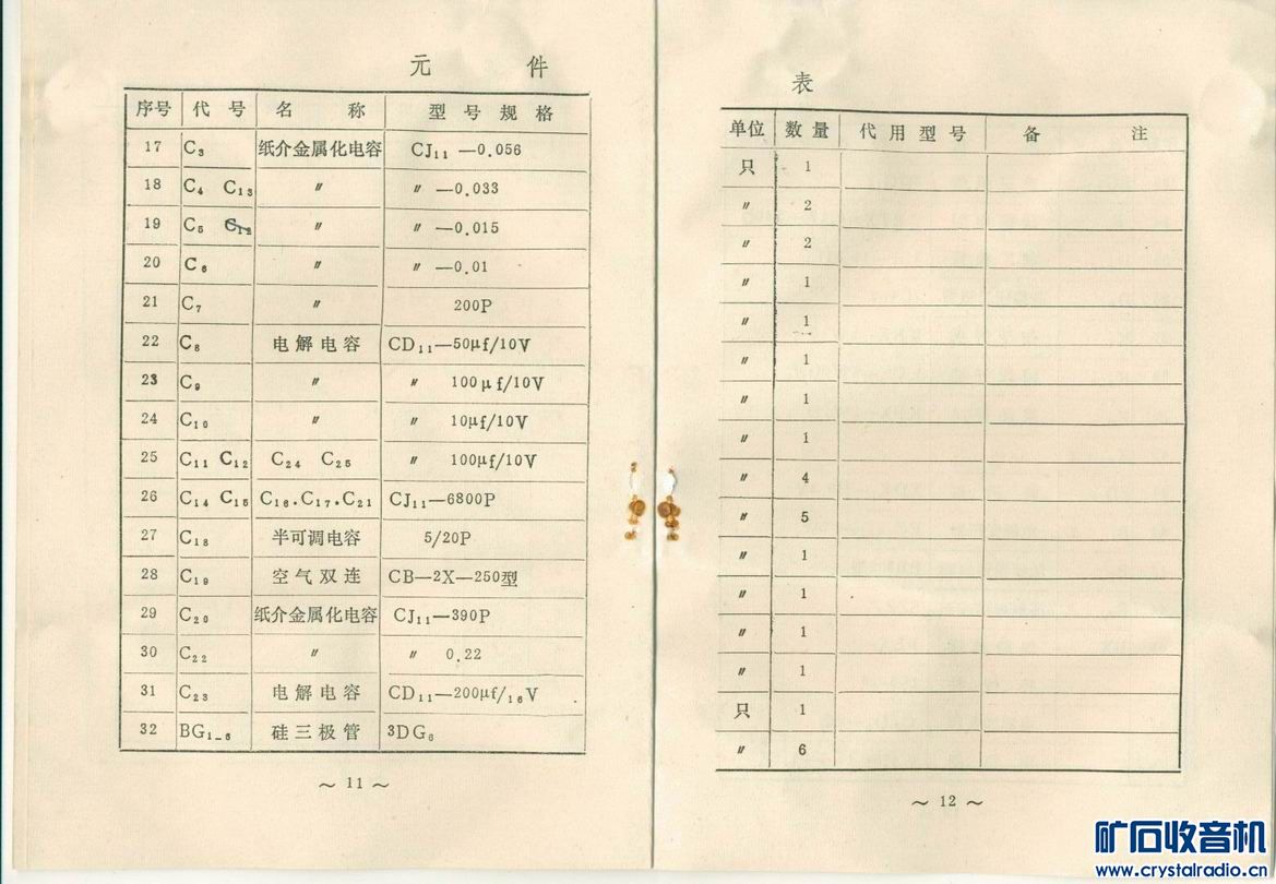

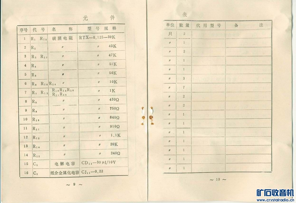

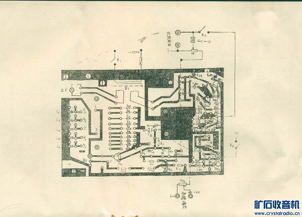

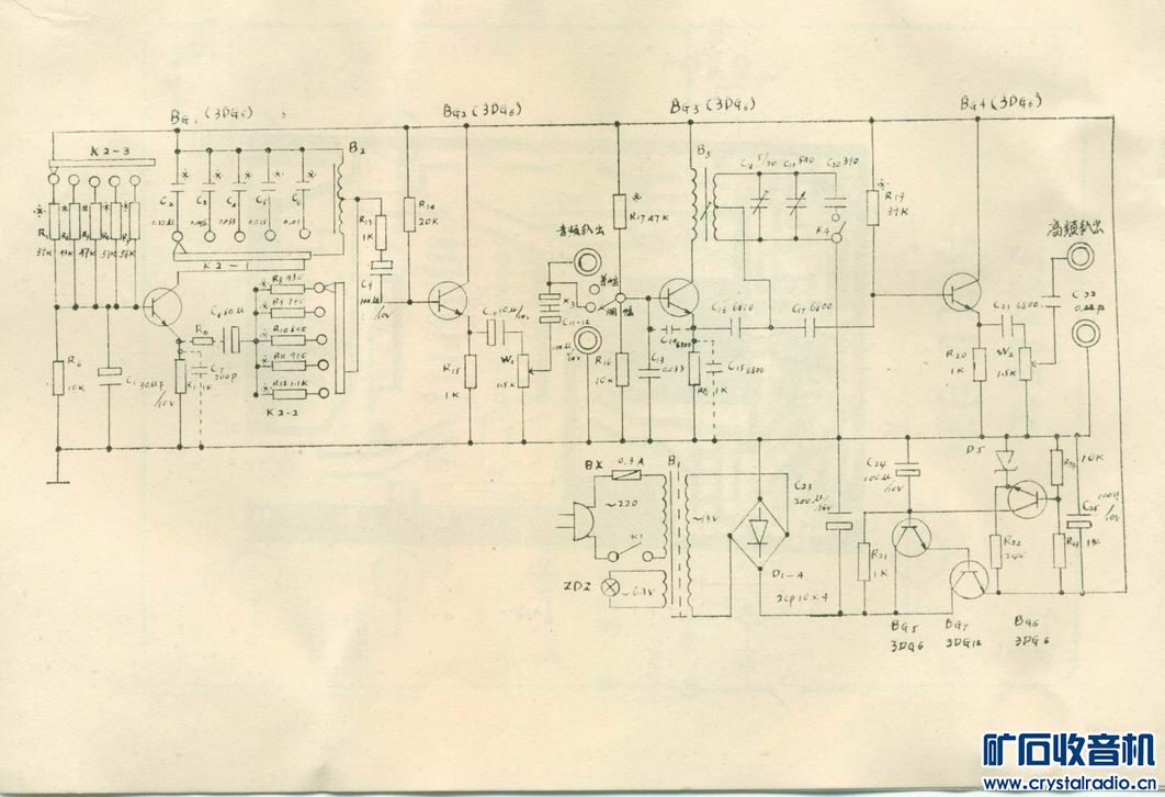

J2465信号发生器的高频无输出,正在查故障,谁有J2465信号发生器的说明书,需要清晰些的电路图,附图这张打印出来看不清

 楼主| 发表于 2022-1-29 10:37:21 | 显示全部楼层
感谢!
能否把上面说明书的电路图,重新扫描一下,分辨率太低,看不清,谢谢
