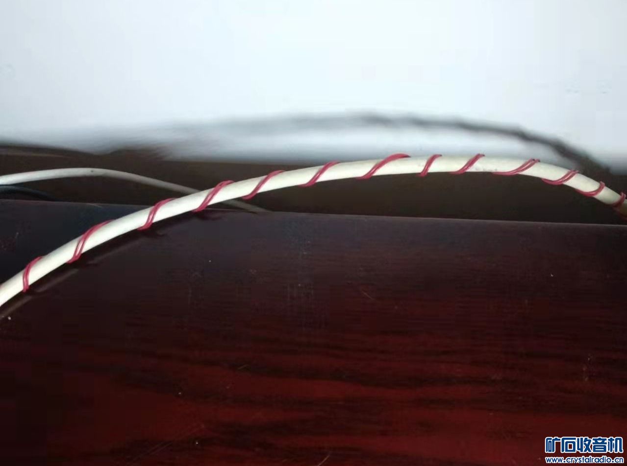

收录机位置距离窗户较远,天线,用细铜线绕在有线电视馈线外面,一端先绕提手上(AM),再绕拉杆天线上(FM),效果好。

在我这里中波和调频效果都好
 楼主| 发表于 2022-1-28 18:06:26 | 显示全部楼层
发现FM频率位置改变了,收到的应该是有线调频。

中波有效,短波无效干忧大,短波只能室外天线,此法是权宜之计,收录机放在室内中间信号太弱,没办法的办法。只要中波和调频有效就够了。

这也是没办法的办法,我的收音头也摆放在家里最中心的位置,信号好差,外接天线又不美观,也是拉根线在电视机后面。
