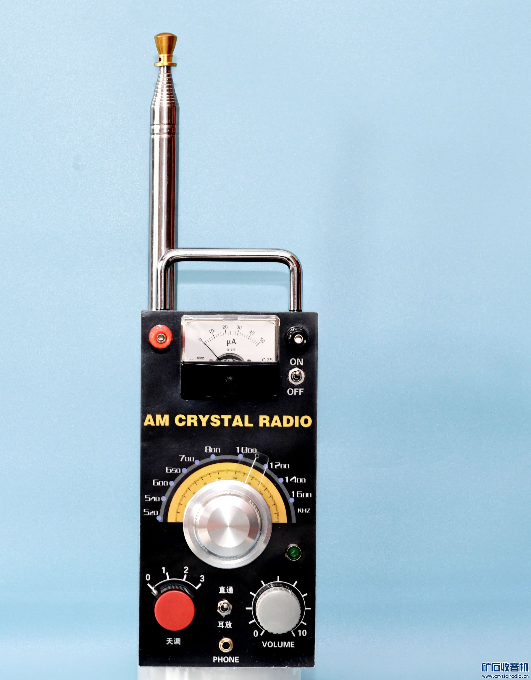

  矿石收音机论坛每年一届的DlY比赛,是矿坛的盛事之一,每年吸引了许多爱好者参加。今年打算拿出拙作,以实际行动支持矿坛的活动。本次参加论坛比赛的作品是一部带长拉杆天线的矿石收音机。众所周知,普通的矿石收音机接收电台信号,需要良好的天线与地线,天线架的越高,天线的长度越长,接收到的信号就越强,收到的电台数量就越多。显然,这种天地线系统只适合在固定的场合使用。人们为了将矿石收音机像普通收音机那样随身携带,甚至带到森林里山谷里使用,临时架设天地线显然是不切实际的。许多矿石机爱好者通过交流实践,使用价廉物美的长达3米的导游旗杆作为手持式矿石机的天线,取得了良好的接收效果,也可以做到像普通收音机一样,可以移动接收,把矿机的实用性又提高了一步。
  本机电原理图见图,使用经典的3DQ(3DP)矿石机线路,为提高矿机的接收灵敏度,长拉杆天线的接入位置选择直接连接到场效应晶体管的栅极,并且通过选择开关K1可以选择不同的耦合电容,以达到最佳耦合效果。矿机顶上的金属提手,实际上与矿机的接地端相连,使用时用手搭在这个金属提手上,将人体与大地连通,权当地线,进一步提高了接收效果。为方便在室内使用矿机,设计了传统的耦合线圈L1,连接高效的固定场合的室外天线与地线,此时,K1选择开关应处于0的位置。为提高矿机室外使用时的音量(当然,室内使用时也可),加入了简单高效的低频放大器,可以有效的提高耳机中的音量,通过电位器W可以控制音量。开关K3可以选择使用与不使用低频放大器,开关位置在a状态,则整机就是一部纯矿机。
  整机制作完成后,曾两次带到室外使用测试,均取得了较好的使用效果。在一个距中波发射台直线距离7.5公里的一个古镇,把天线全部拉出,有一个电台的的电流指示可达10uA,舌簧耳机音量相当大。在转移到距离中波发射台12公里的地方,最大电流也达到可观的2uA左右,实用性非常强!
