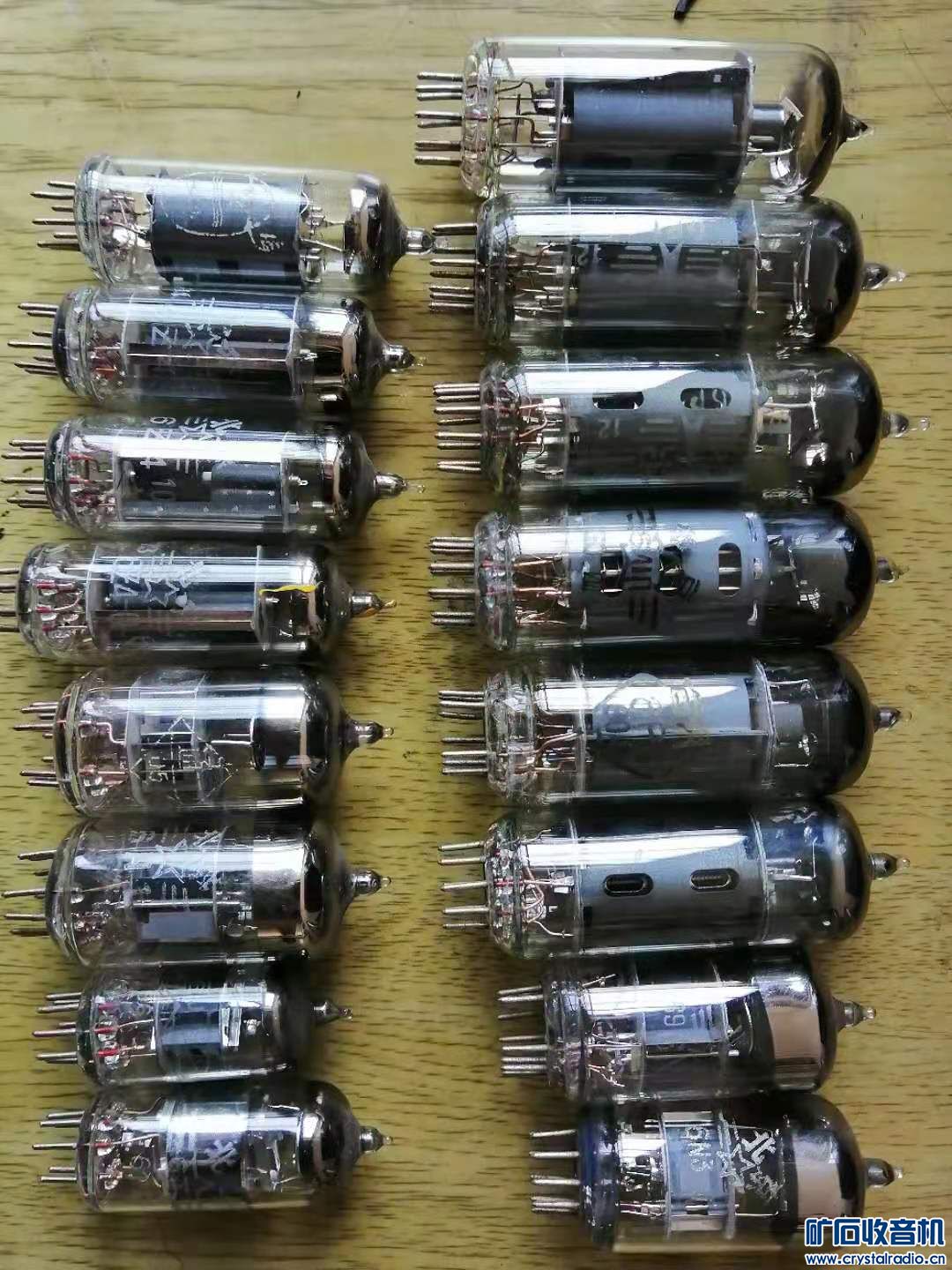

手头有些电子管6P1\6N1n\6N1\6N3\6Z4\6J1\6J3.不知道利用起来能做个啥东西,大神们最好给个电路图

发表于 2022-1-28 09:55:44 | 显示全部楼层
都是些常用的电子管,6J1可做电压放大前级,6Z4作整流,6P1,6N1,6N3均可组合作单端或推挽功率输出。都很好。电路可在本坛找。或者百度上搜索一下多得很!

发表于 2022-1-28 17:05:01 | 显示全部楼层
都是些好管子啊!能做出不少胆机,6Z4整流,6P1强放,其他的管子都能做前级,6J3和6J1声音最柔美但增益偏小,6N1声音暖,6N3声音也还算说得过去,换着听挺有意思

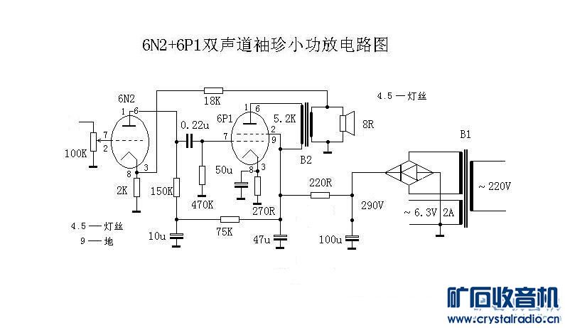

发表于 2022-1-30 23:25:46 | 显示全部楼层
         这些管子都是很常用的呀,用途很广,比如做个小功率放大器挺好的。
         推荐本论坛“儋耳”(陈老师)的一个电路图:双声道功率放大器。
电路图来自“儋耳”老师原贴
电路图来自“儋耳”老师原贴
