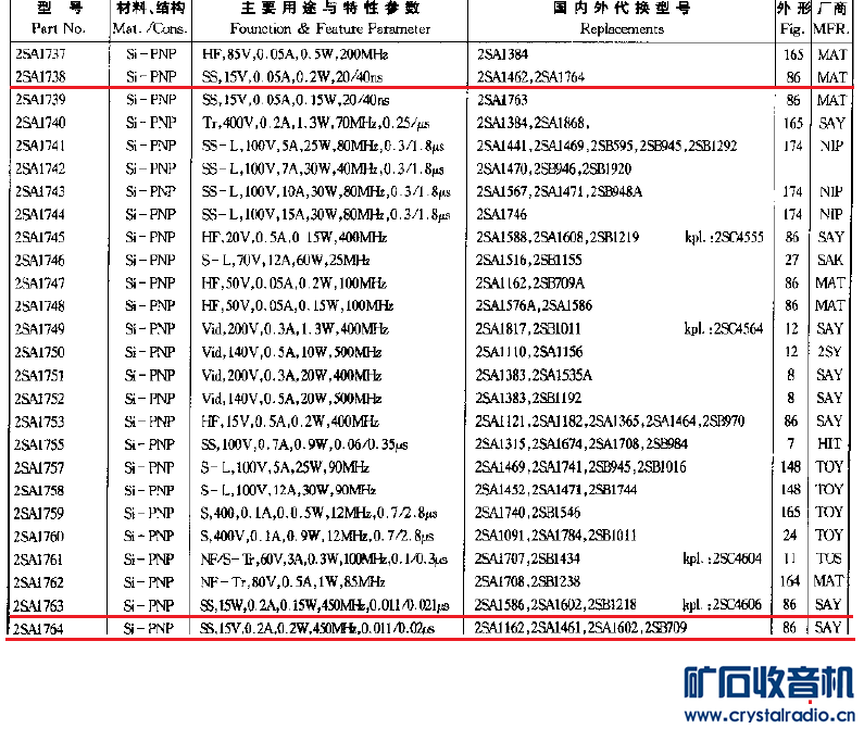

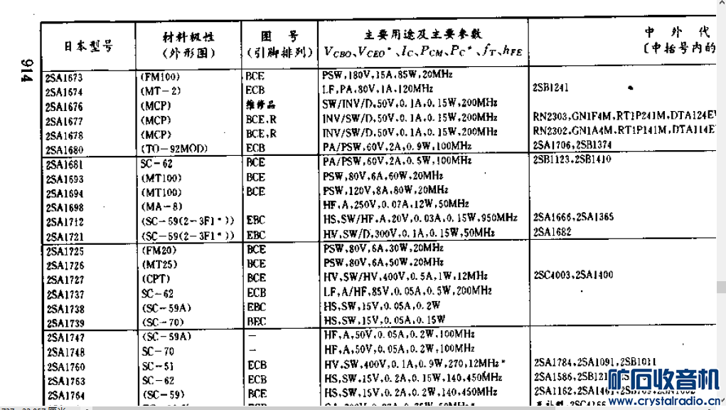

最新在维修示波器过程中发现2SA1738三极管损坏,想买元件,但是网上没有卖的,想问一下各位老师这个能用常用的哪个管子替代呢

谢谢,这个信息很有用,但是我手里只有一些常用的管子,想知道代换原则是什么样的

2SA1738
2SA1763、2SA1764
2SA1462
怕是你手头的PNP管子没有如此高的频率参数吧

三极管曲线具有AGC特性只能用原型号

建议先用手头有的PNP管装上试试,或许就好了也未可知,不行再找原型号或相近特性的管子

淘宝上找一下BF970,这个可能能代替。
