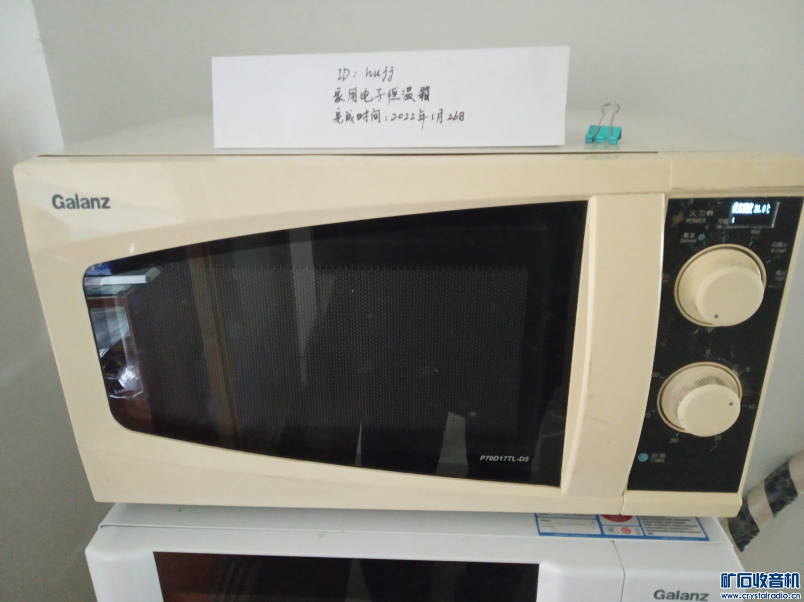

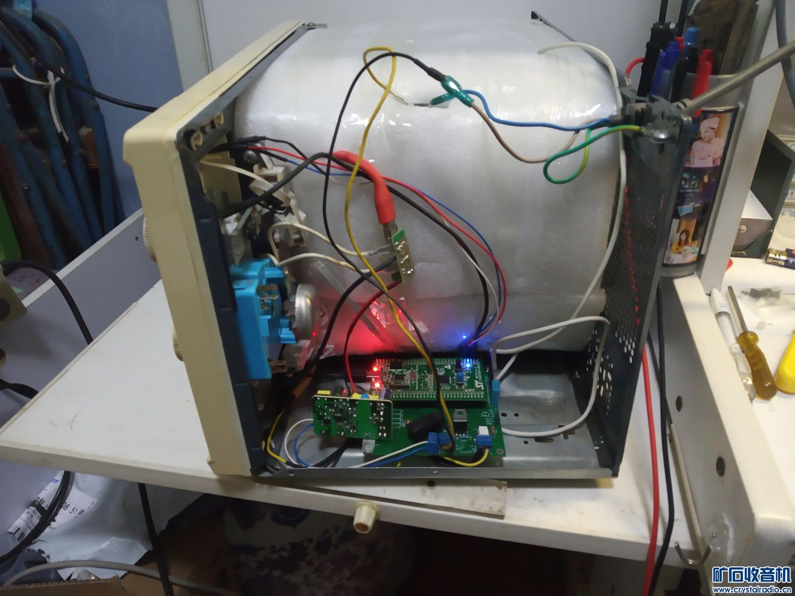

    一个家用的微波炉因为变压器次级击穿打火而淘汰了,几年前曾经用其中的变压器改制了一个点焊机,但效果不理想,箱体打算改制成恒温箱,但一直没有付诸实施。这次抽出时间,赶在本次大赛结束之前完成了,作为参赛作品献丑了。下面就是改制后家用电子恒温箱外观:
    这是内部的照片:
    一、箱体改造
    下图为改造前的微波炉:

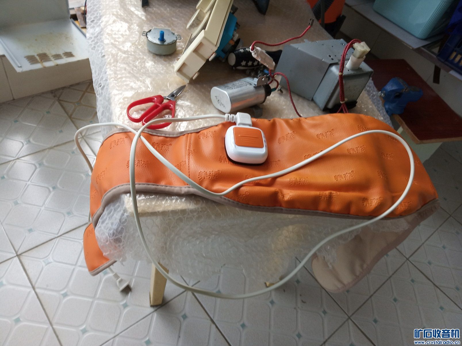

    加热部分使用了一个旧的保健腰带:

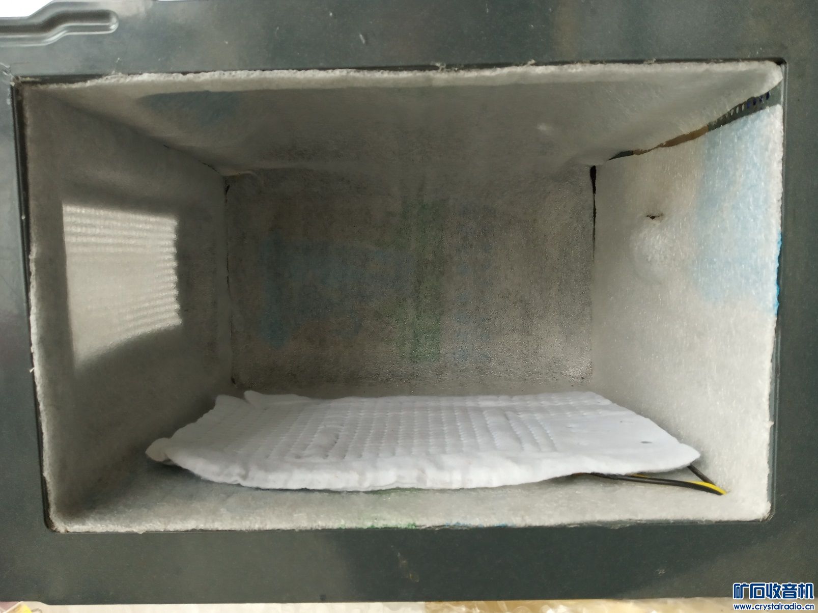

    拆出了内部的加热部分,测温传感器使用普通的DHT11,使用三个分别检测箱体内部顶部和底部以及箱体外部的温度:

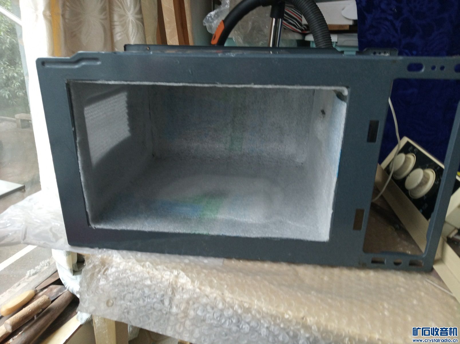

    先将微波炉大缷八块,拆除了所有可拆解的部件,以便为箱体添加保温材料。在箱体内部先添加了一层薄海棉:
    然后将加热垫放在底部:
    再加上一层保温袋上拆解的保温层,并在顶部和底部各安装了一个温湿度传感器:
    门上也贴了一层保温材料:
    事后测试时发现,由于发热垫在保温层底下,加热的效果不好,最后还是将发热垫移到保温层的上面。

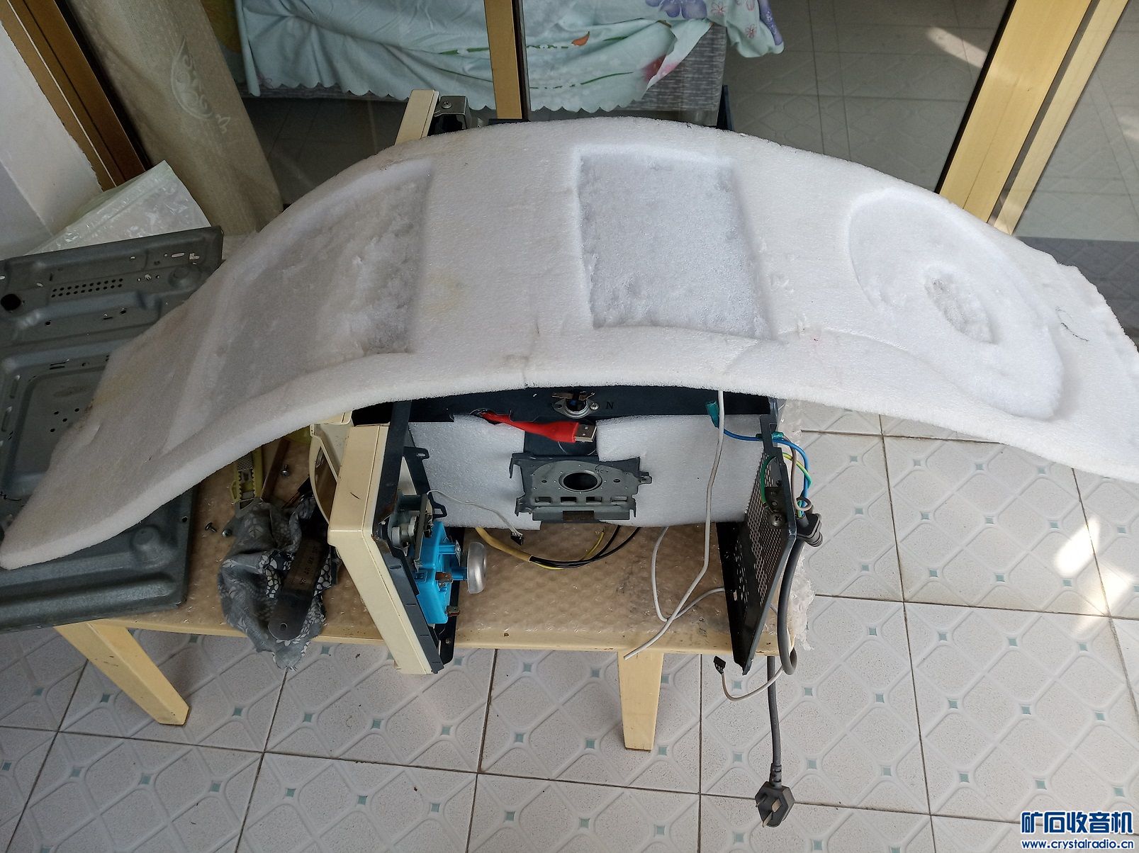

    为了加强保温效果,箱体的外部出添加了一层包装泡沫,这是按照箱体外形裁剪好的泡沫材料:
    用透明胶带将泡沫缠裹在箱体外部:

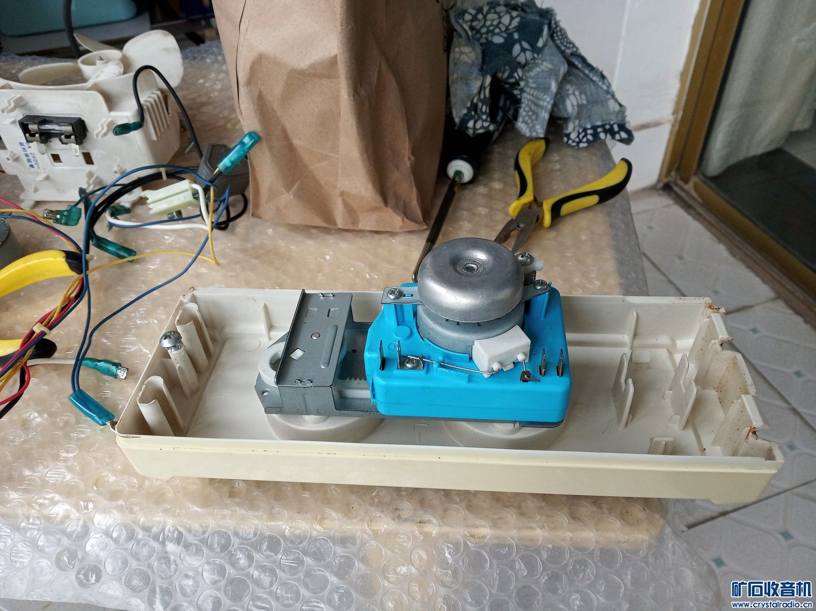

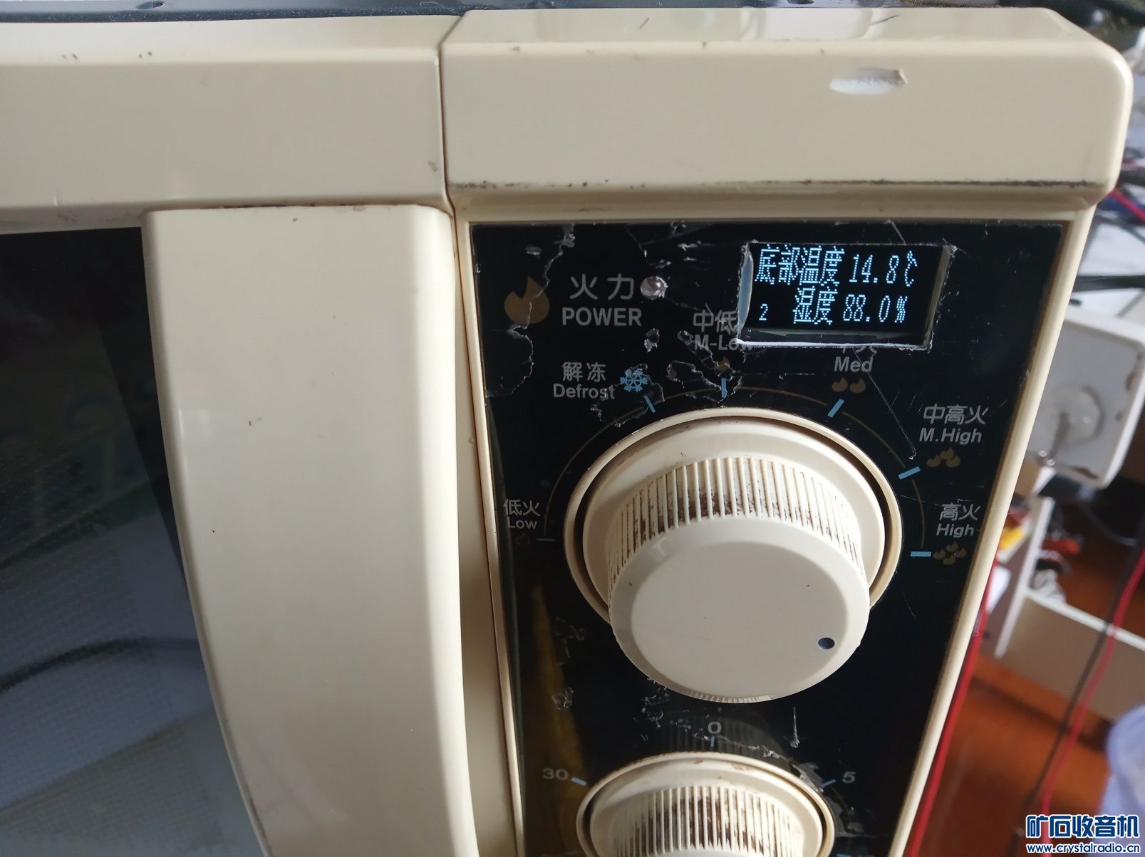

   二、控制部分改造

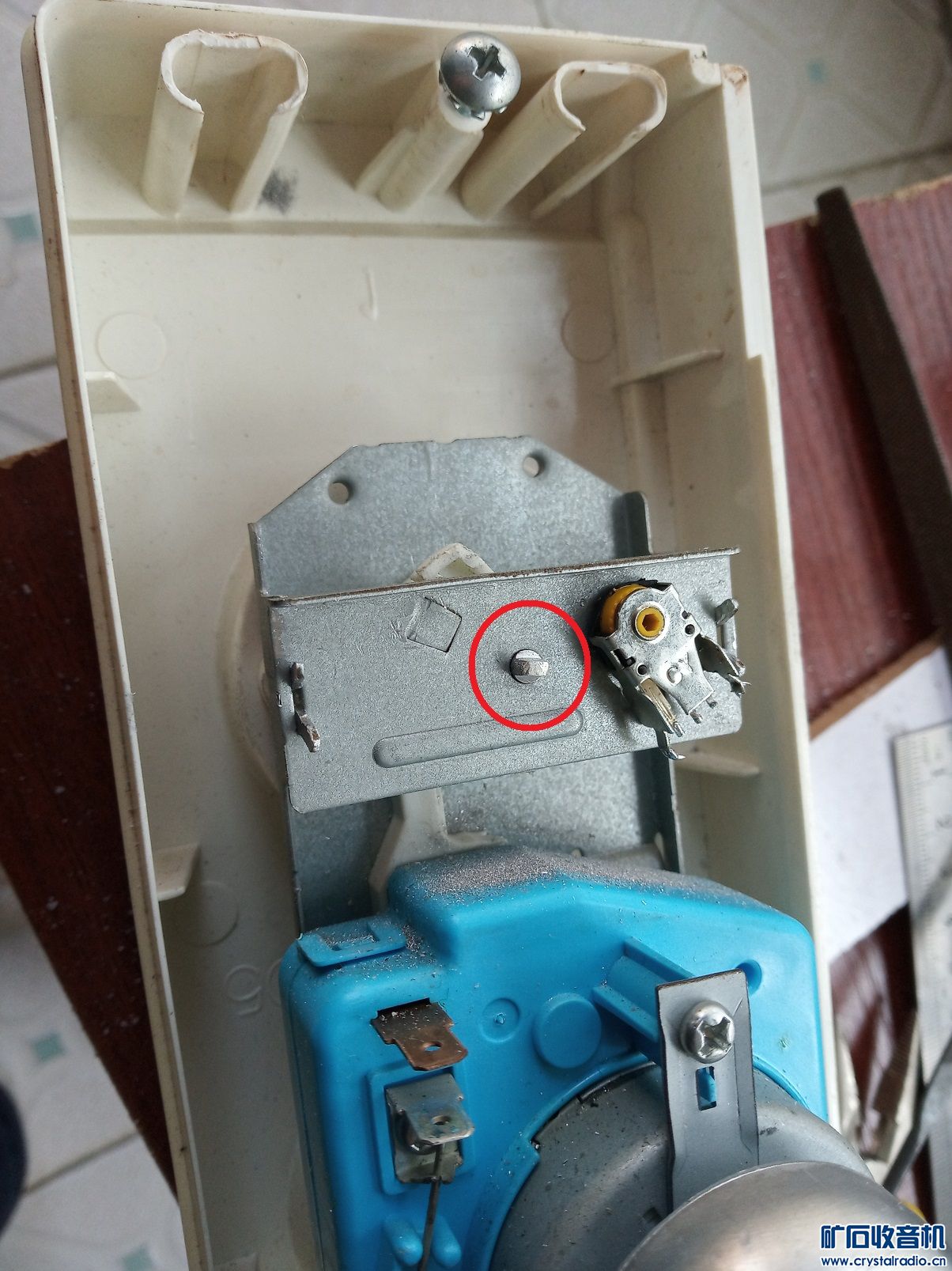

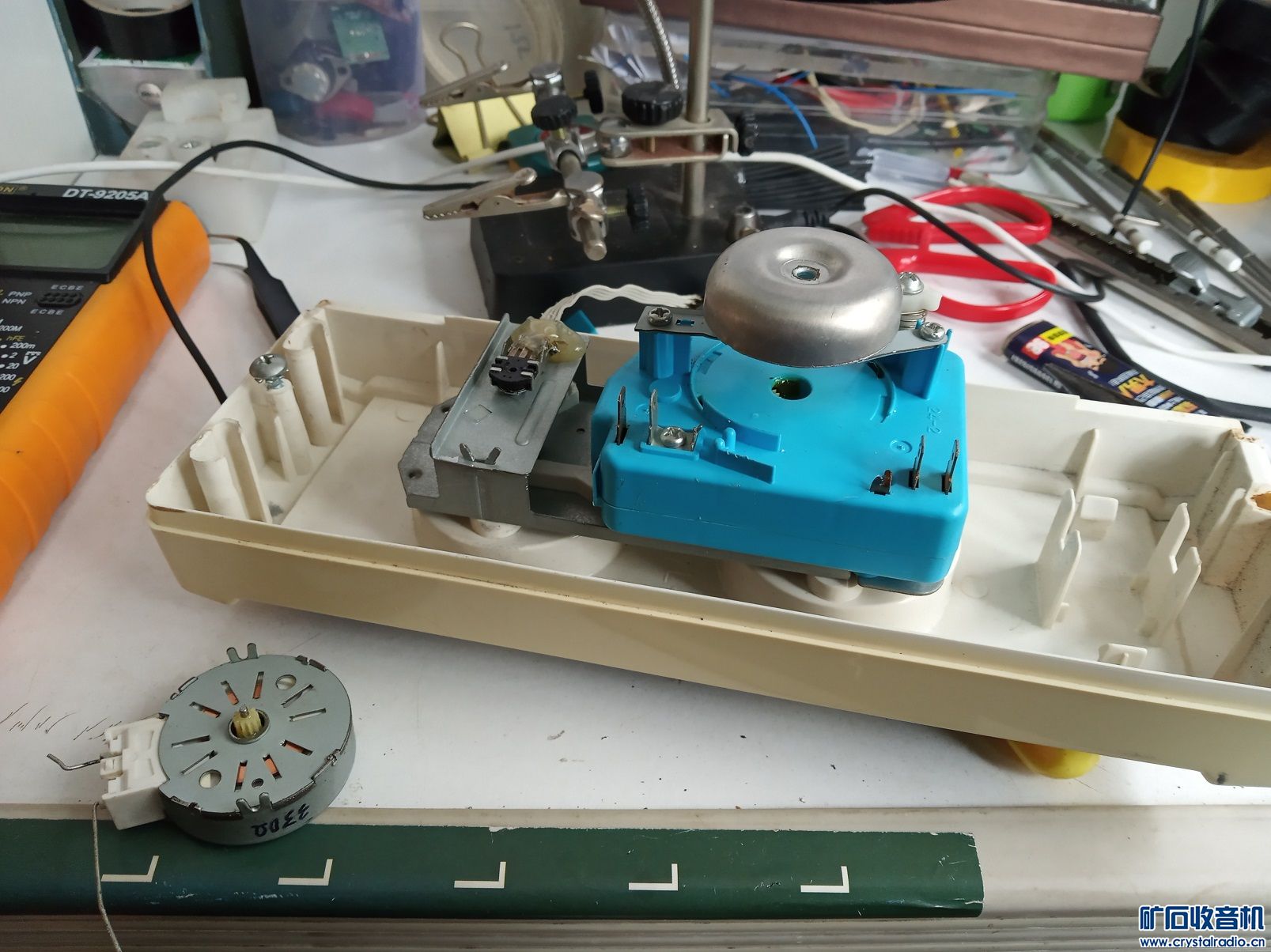

    拆除原定时器电机,保留旋钮,利用这个旋钮的开关功能作为恒温箱电源开关:
    原调温旋钮现作调整设定温度用,拆除原来的调温机构,利用原来旋钮的轴来带动旋转编码器。
    由于原来的轴几乎与夹板平,因此首先需要降低夹板位置,以便轴露出来:

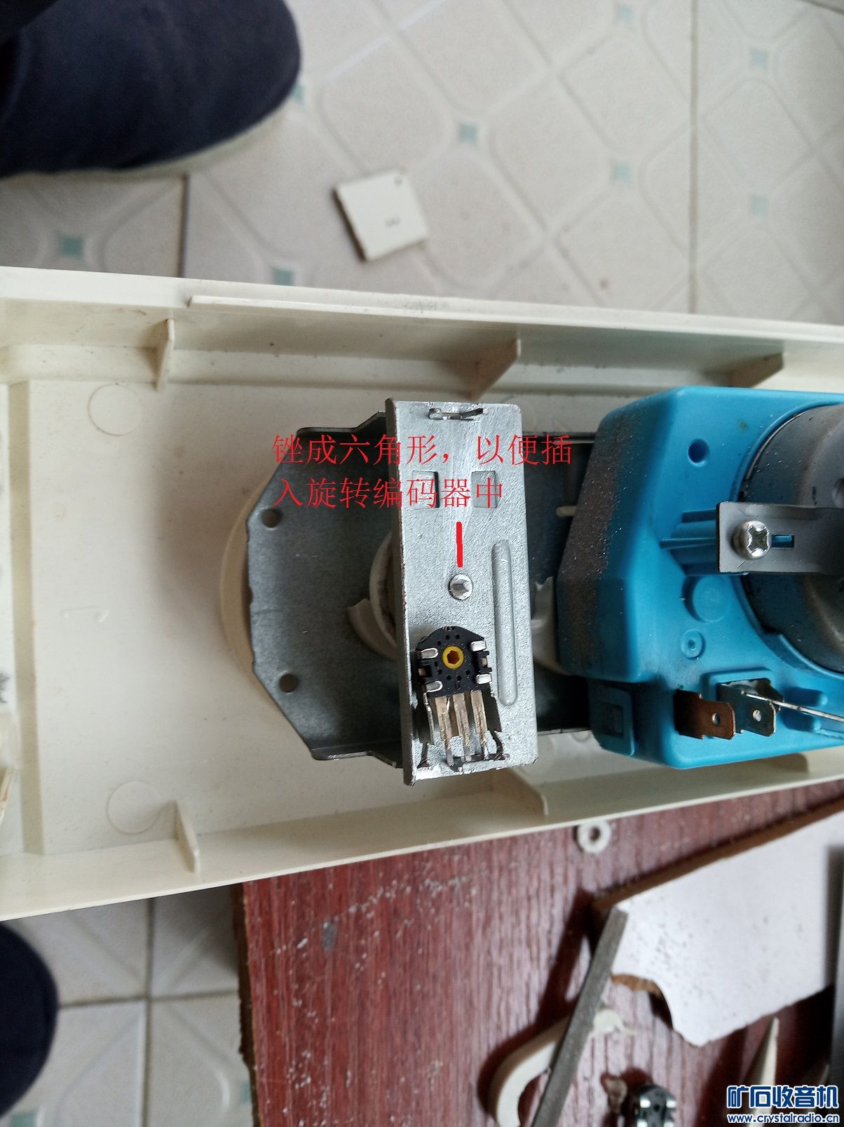

    然后将露出来的轴锉成小的六角形,以便插入旋转编码器中:
    最后用热熔胶固定好旋转编码器:

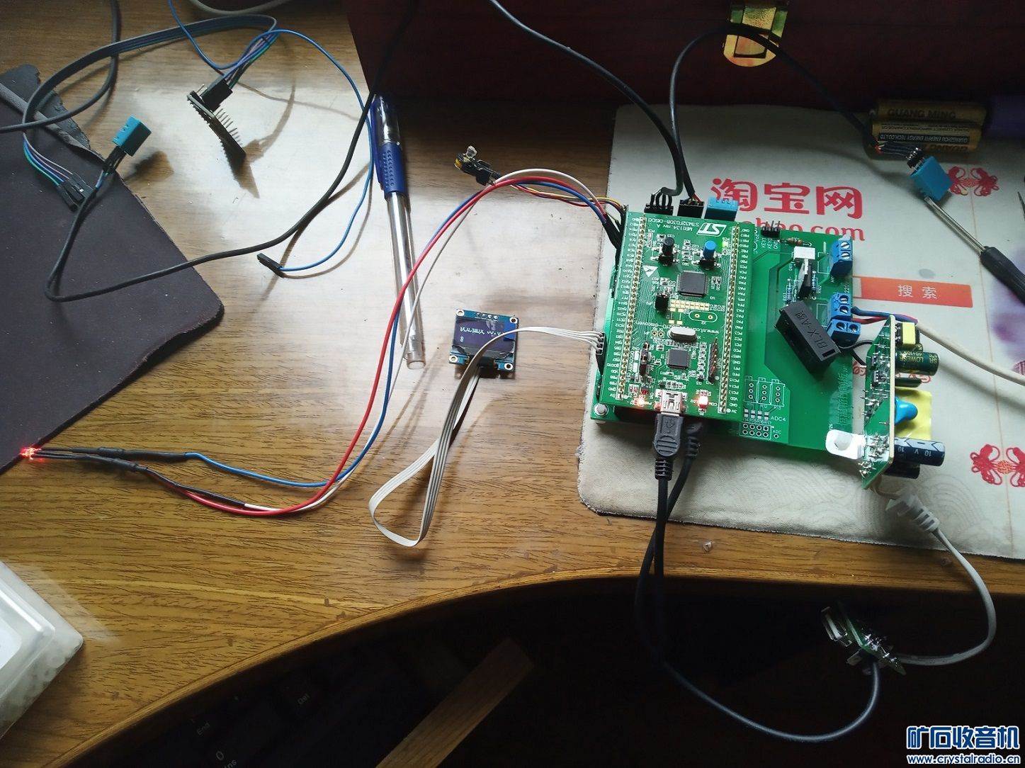

  三,单片机控制部分

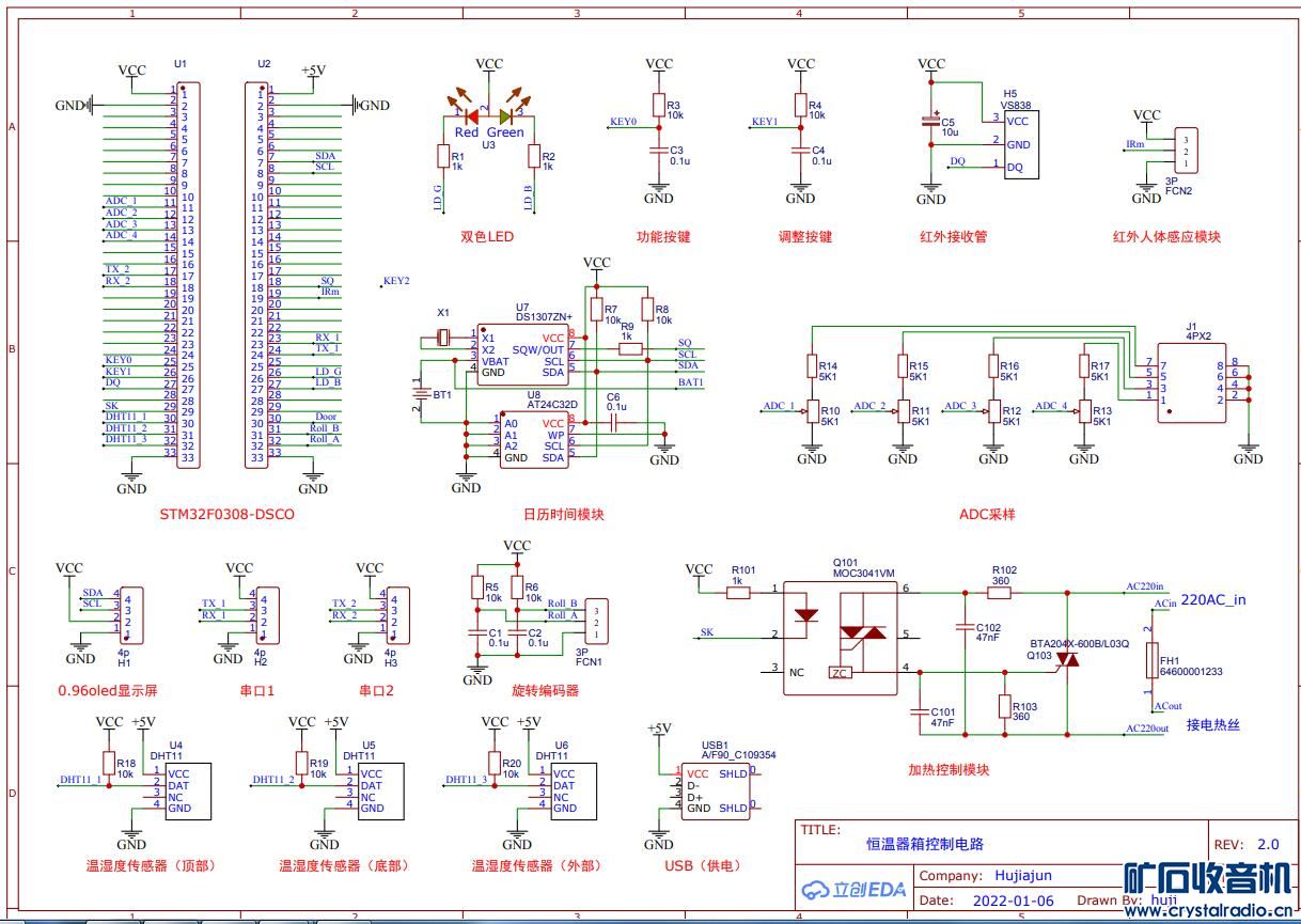

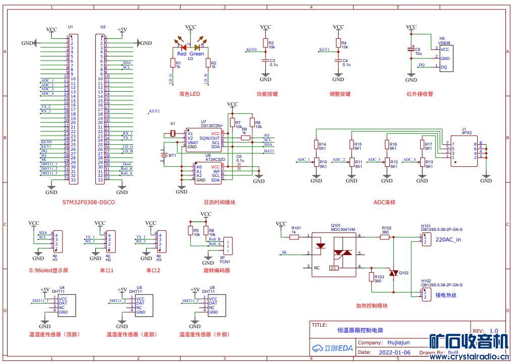

    这是首次设计的单片机控制线路:
    这是调试完成后的单片机控制线路:
    这是按照首次线路图设计打样的PCB:
    单片机是利用原有的STM32F030开发板:
    加热控制开关是由双向可控硅BAT204K-600B,因为加热的电流是毫安级别,所以双向可控硅就没有加装散热器。驱动双向可控硅的是MOC3041光耦,同时起到高低压隔离作用,为此在PCB板上还开了隔离槽沟。开始从网上查找的双向可控硅线路测试不成功,几经修改后才达到要求,这是反复修改后的线路板:
    这是线路板背面,可以看到添加的元件及跳线:
    为了方便以后扩展,线路图留有DS1307日历芯片和AT24Cxx存储芯片的位置,还有四个ADC转换及两个按键的位置,目前这些部分尚未焊接元件。

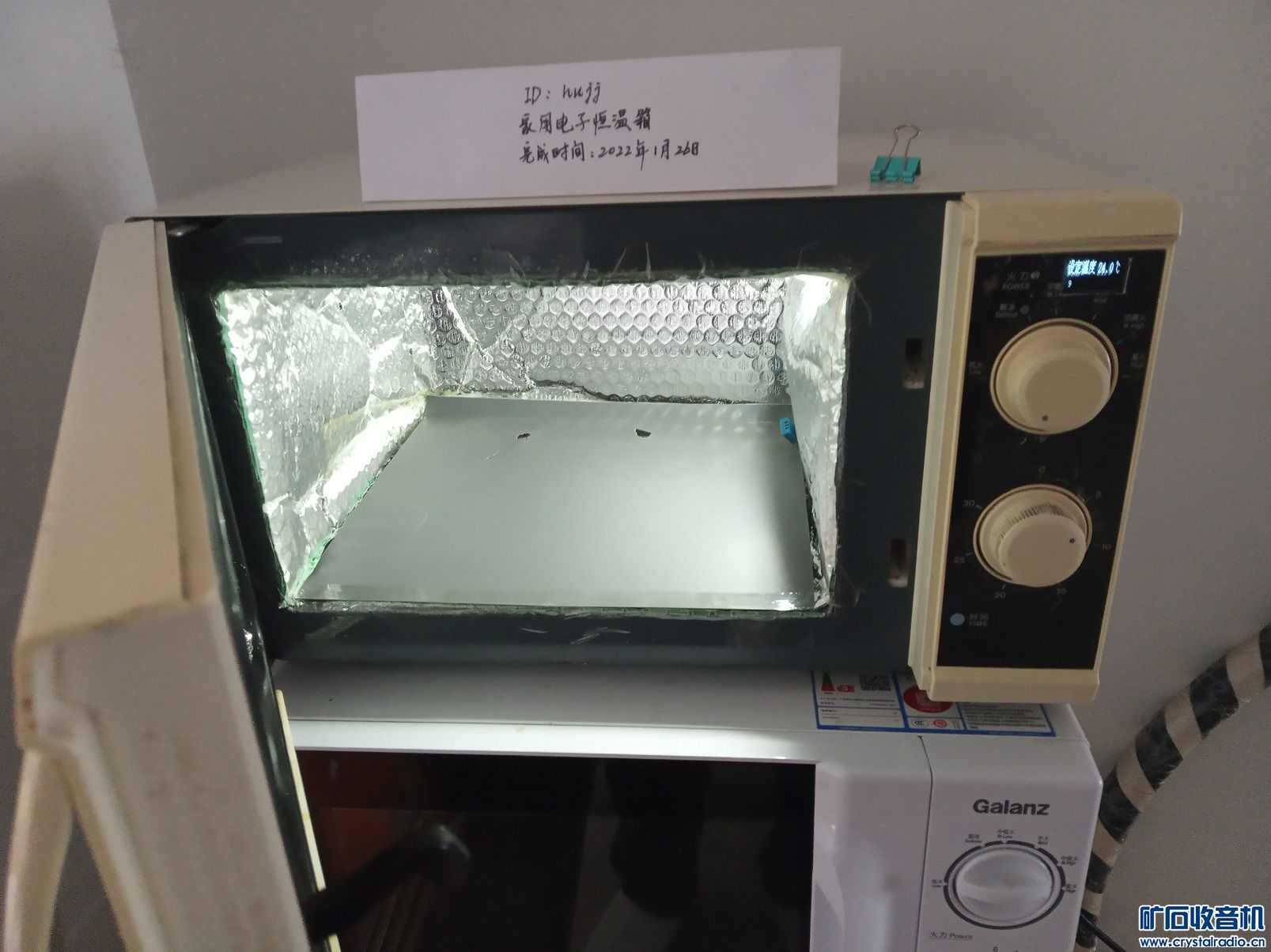

    这是安装好的测试照片:
    恒温箱的操作控制只有电源开关和调整旋钮,向右旋转下部的电源开关旋钮,电源接通,恒温箱开始工作,此时OLED显示屏点亮并显示相关信息,旁边的双色LED灯也会闪亮。OLED屏幕依次显示顶部、底部和外部的温、湿度信息以及设定的温度,这是显示顶部温湿度:
    这是显示底部温湿度:
    这是显示设定温度:
 楼主| 发表于 2022-1-26 19:42:56 | 显示全部楼层

    设定湿度的上限为60度,由于不具备制冷功能,所以设定湿度的下限为外部温度,在转动温度旋钮时,数值随转动方向增减,屏幕上显示出设定的温度,达到上下限时数值不再变动,同时会给出中文提示信息。
    为了防止加热元件频繁开关操作,程序以30秒为一个操作时间段,即每隔30秒进行一次判断,执行加热或停止加热操作。在加热时,红色LED灯以2秒的周期闪烁。在关闭加热时,绿色的LED灯以2秒的周期闪烁。
    电源旋钮向左旋到底,内部会响起一声铃声,同时切断全部电源。
    四、使用效果
    1、由于箱体内部的温度靠自然流动,且加热元件在底部,因此上部和下部有少许温差,上部会略高于底部,但对家庭使用应该无影响。
    2、加热部分的功率较低,如果设定的温度与外部环境温度相差比较大的话,升温的时间会比较长,实测从13度升温到35度大约需要一个小时左右,如需快速升温,需要放置热水辅助初期升温。
    3、为减少频繁开关加热元件,程序设置每隔30执行一次开通或关闭加热元件的操作,因此控制的温度会在设定温度高低1~2度范围内变动,这是考虑到家庭使用不需要那么精确,而且测温传感器也是使用最普通的廉价产品,本身也存在不小的测量误差。
    五、总结
    这个恒温箱实质上类似保温箱,主要用于小家庭发酵面粉或者酿制米酒,尤其是在冬天,可以确保正常发酵。在冬季也可以短时放置饭菜,以便迟到的家人能吃上热乎乎的饭菜。
