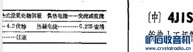

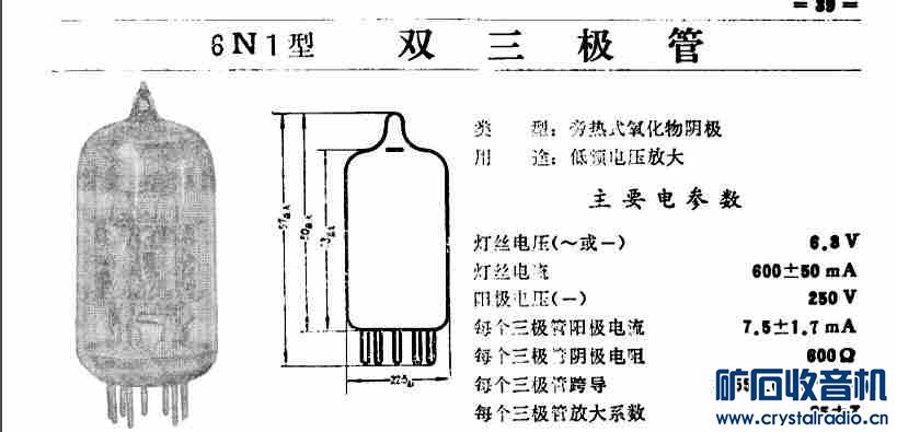

上海科技版《电子管手册》4J1S
曙光《电子管手册》
