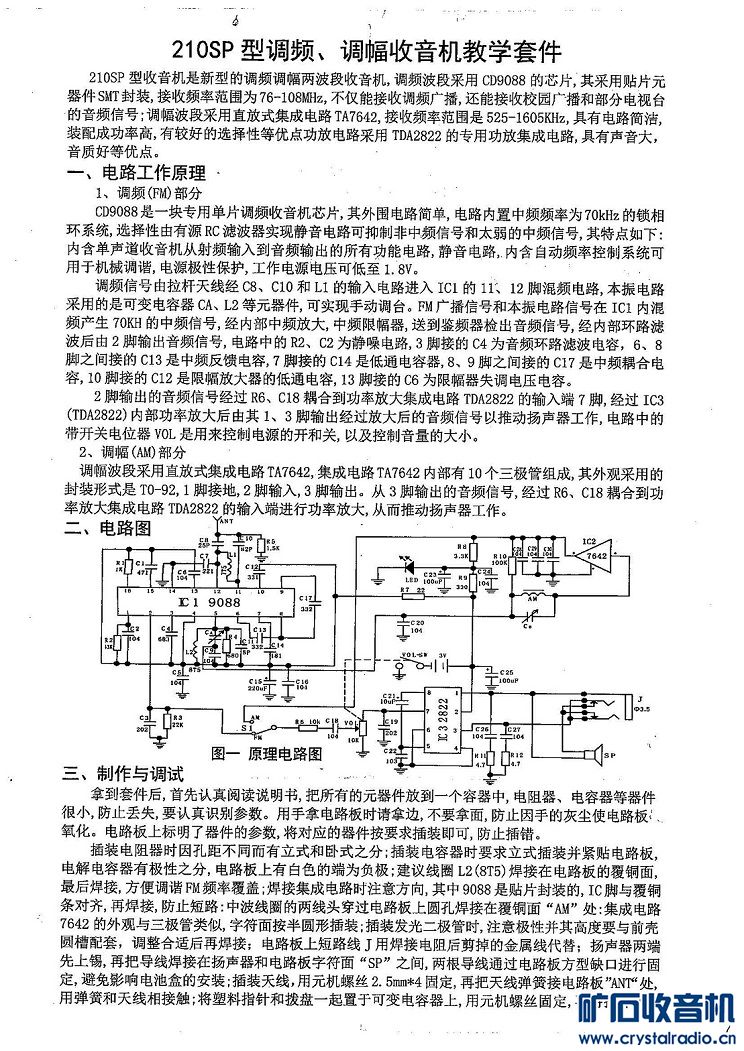

我的第一台直放ta7642收音机
 楼主| 发表于 2022-12-30 16:38:32 | 显示全部楼层
调电阻的意义是什么?
发表于 2023-1-5 13:32:54 | 显示全部楼层
是你做的不好 哈哈。。加油! 看看lc回路
发表于 2023-1-5 16:39:38 | 显示全部楼层
调谐线圈改成双回路,选择性就能提高。
发表于 2023-1-5 17:08:14 | 显示全部楼层
调试得当,TA7642的灵敏度和选择性表现都很好。一方面是输入端线圈用次级或抽头,或用小电容耦合;另一方面供电电压很重要,0.9V左右,但是最好根据收听情况实际调整(可串电位器调整电压到效果最好)。
发表于 2023-3-11 05:48:29 | 显示全部楼层
米线 发表于 2022-3-31 16:22
请教:我的收不到台,如何提高灵敏度?
把你的电路和成品晒出来,坛友才能帮你找了原因.

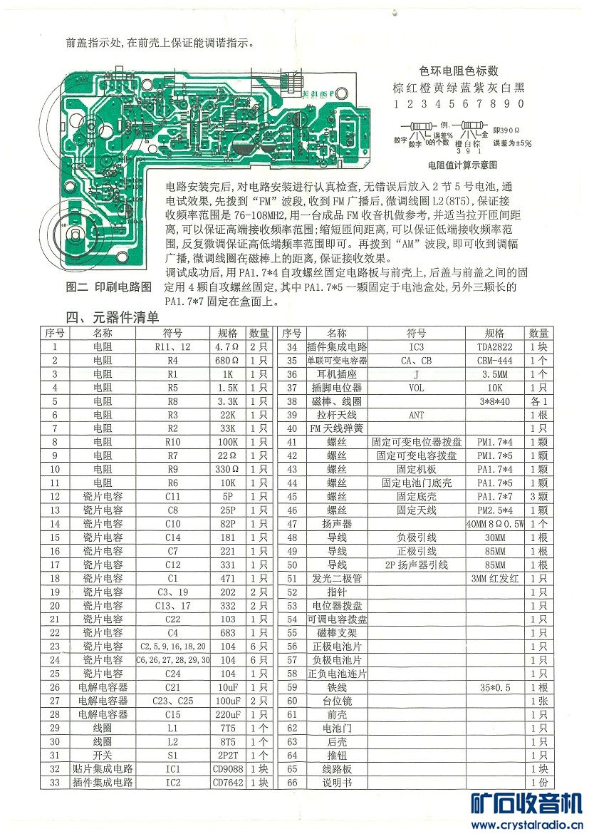

发表于 2023-5-26 11:20:02 | 显示全部楼层
谢谢你的提议。
成品现在一下找不到,我先把电路发上来吧,我估计是TA7642性能不好,因为我把机器拿到离发射站大约3公里的地方,就能正常收到这个电台发射的节目。
这个套件十多元钱,如果单独买TA7642,也要花不少钱,感觉性价比不高。所以就没有再弄。
