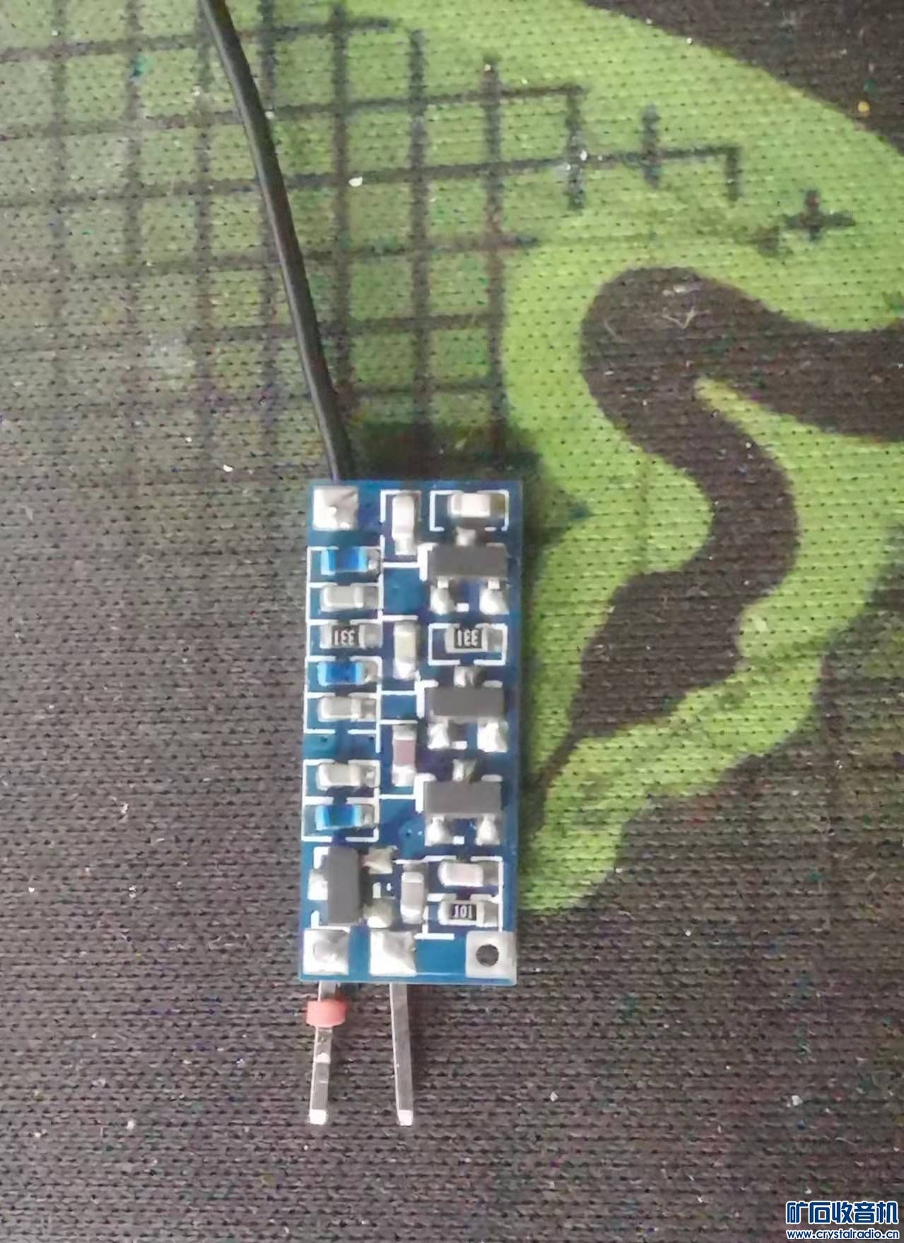

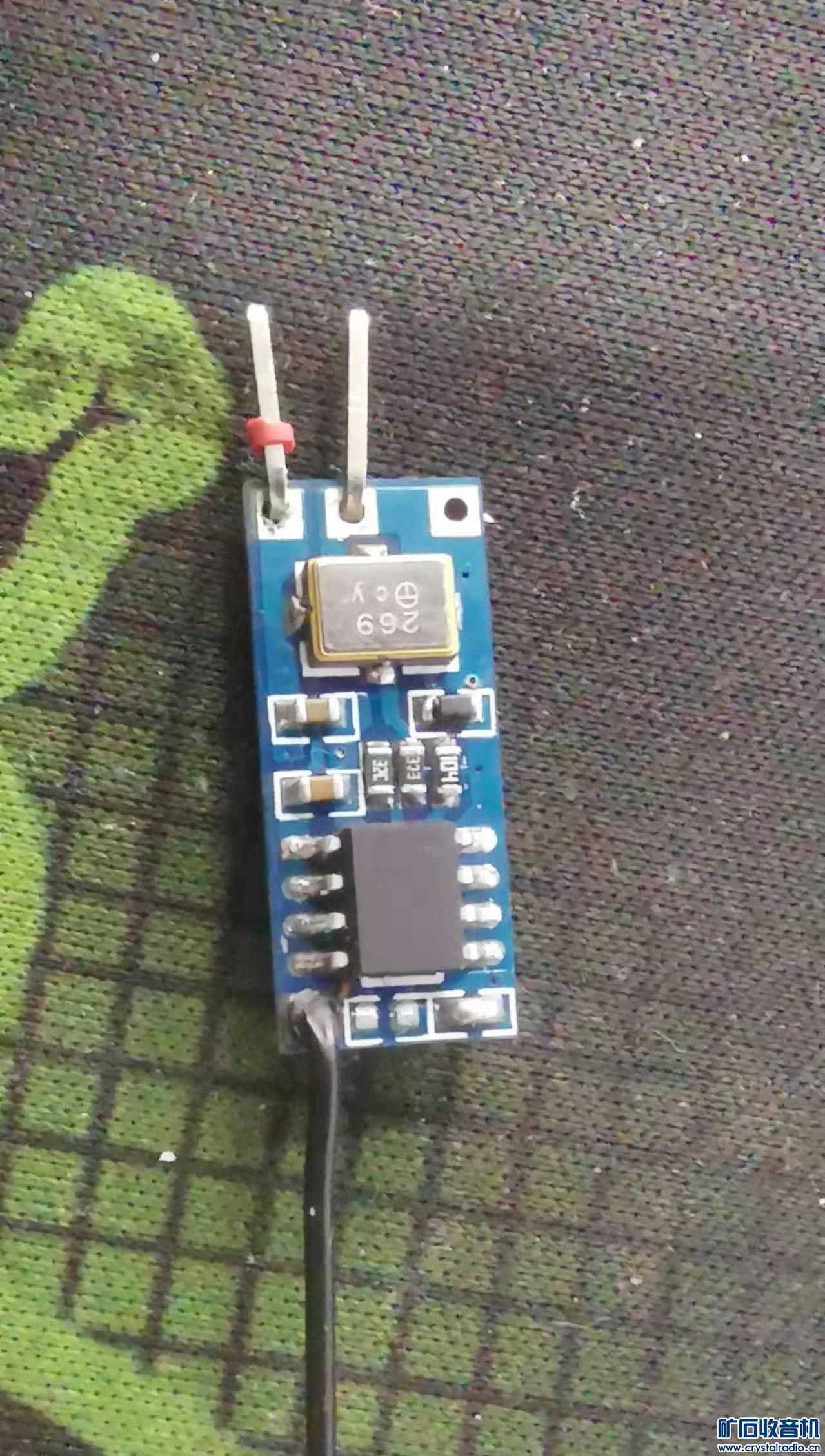

我一直想弄个433调频发射电路 无奈太菜搞不定。现在淘宝买了一个。因为量有点大所以价格成了问题。本来想抄板子的。可是买的板子ic和各种零件都给打磨了。这个板子频率是433调频的 间隔2秒发射一下。调频对讲机就收到滴一声。现在全论坛收购这个电路,假如那个IC需要程序的话也要一并给我,价格500-1000.假如价格不行可以再谈。谢谢了(电路和pcb价格500、假如要是有mcu的话加程序就是1000)谢谢了。电路板长 19mm宽7.5mm 电源3-5V。其他细节见图。

你看看CMT215xL是不是你需要的芯片

我有个方案,不过体积稍大一点,但是效果不会差。
使用的是BK4802P(封装SOP16),然后单片机使用STC8G1K08。
如果不外加功率放大的话,BK4802P输出功率为10mW(10dBm)。
不知道您可以接受吗?
v x:ISD1730
发表于 2022-1-26 23:29:35 来自手机 | 显示全部楼层
补充一点,我测试过433M频段用以上的10mW发射功率,有限距离在没什么障碍物情况下,可到200-300米远。不知道这样您能否接受
