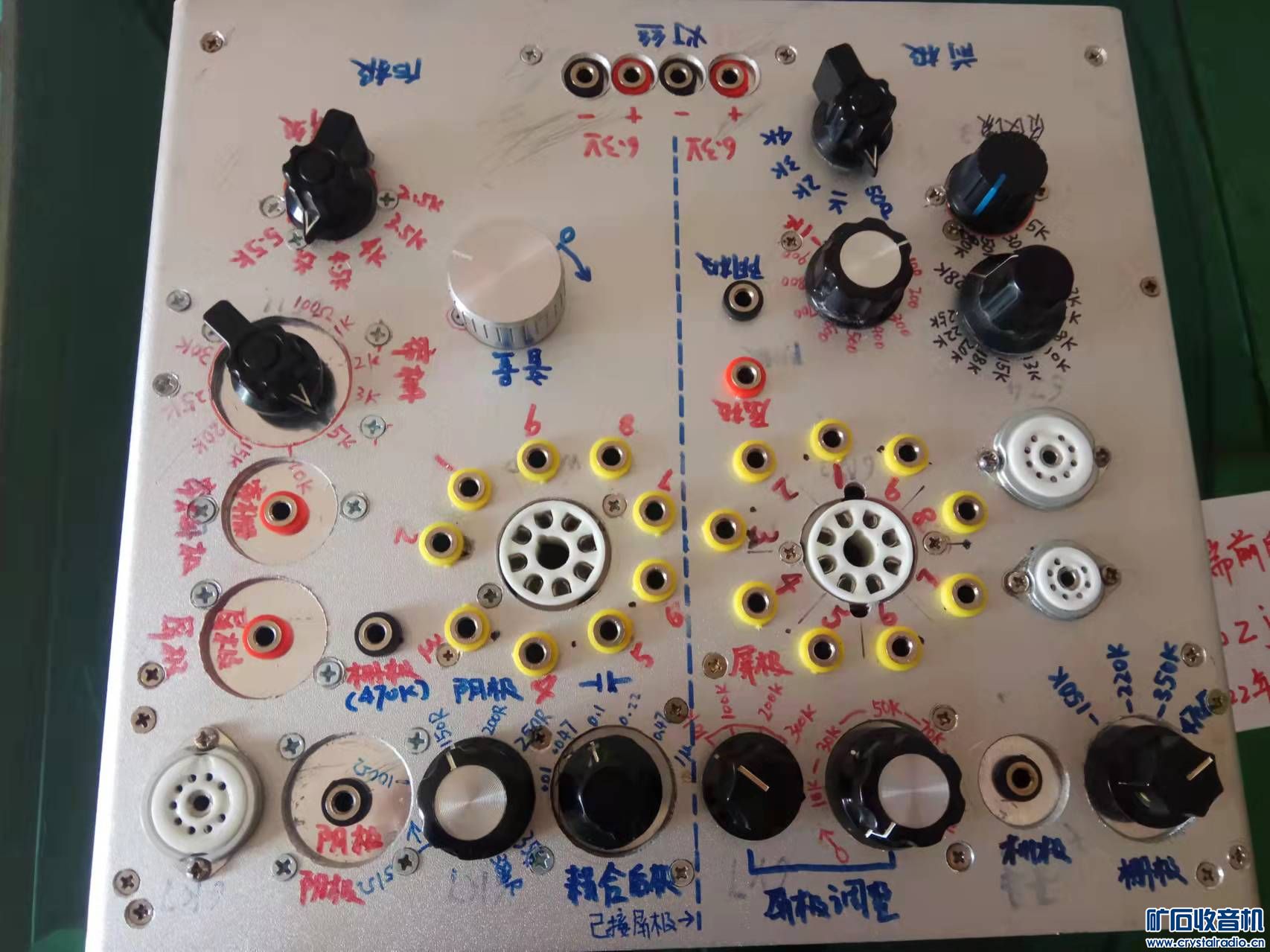

本人对电子管比较钟爱,常年在论坛潜水,总感觉自己半吊子水平做不出什么好东西来,值此2022年春节之际,做个笑料给大家欣赏吧,也为第13届DIY大赛填把炉火,曾经自己动手尝试了不少电子管单端胆机,实际制作过程中,往往是焊好了阻容原件,又反复调试拆开,需多次反复更换阻容原件,前些日子在换管过程中,朦朦胧胧产生了个想法,能不能做一个通用的平台把前后级都调试好再装机?那样就省去了很多的反复拆卸阻容原件的过程,有了想法,就开始翻腾零件着手准备,缺的购买,能利用的利用,然后根据自己的需求,自己设计了个简单的电路图,大致的原理是:前级几个通用的管座连在一起,小七脚、小九脚和大八角按管脚排列接在一起,后级小九脚和大八角按管脚排列接在一起,这样方便管子的更换,管脚采用外接香蕉插座,方便搭各种实验电路,这样在装机前就可以进行电路调试和选好原件,省去了调试的麻烦,电路是我根据已有的一些零件加上外购的数字表设计的,高压电源采用变压器,高压输出采用线性稳压,可以从120v至290v之间调整,低压部分作为数字表独立电源使用,电子管灯丝电源单独放了个开关电源,没有与高压电源共地,外接电压表可以测试灯丝和阴极间漏电情况,仪器使用时采用跳线按需连接,可以根据情况对管子进行调整、测试以及互换,例如6p6p单端,按论坛里原设计电路6n2推动,用这个平台测试后发现前级增益太高,末级放大失真较大,那么就重新搭前级,换成6n1,根据管子和电路测好实际需要的阴极电阻和耦合电容等参数,这样装机时就省去了调试过程,直接按测值装机了,而且更换前后级管子测试十分方便,为了实际测试声音,用耳朵收货,设计时加入了音频信号输入和输出部分,可以在搭建好电路后实际听音,后面板还预留了电源输出插座,可以当胆机测试电源使用,经过几次实际测试,感觉比较好用,这是为自己量身打造的,不知叫什么好,取个名字叫简易电子管单端前后级调试仪吧,由于我不会电路的CAD,勉强用普通CAD画个图,各位看官只能将就看了,高压电源调整电路也附上,低压灯丝开关电源采用市售成品6v电源调整取样电阻得到6.3v,这个电路图我没有,网上一大把,在此就略去了,补充说明一下以免误导他人:数字电流表是负向供电的,不可与被测电源共地,如有模仿者必须注意这点,需要独立供电。
 楼主| 发表于 2022-1-26 13:05:23 | 显示全部楼层
再补充一下,图上的变压器次级6.3v给数字电流表供电,机内还有一个12v小变压器,加一个7805稳压板,是单独给数字电压表供电的,原文遗忘了说明。

这个真不错,适合摆弄多种型号的管子玩。特别的自制电路,自己先前也曾有这样的想法,没想真有做出来的,看样子测试起来也好用,给楼主赞一个。用
