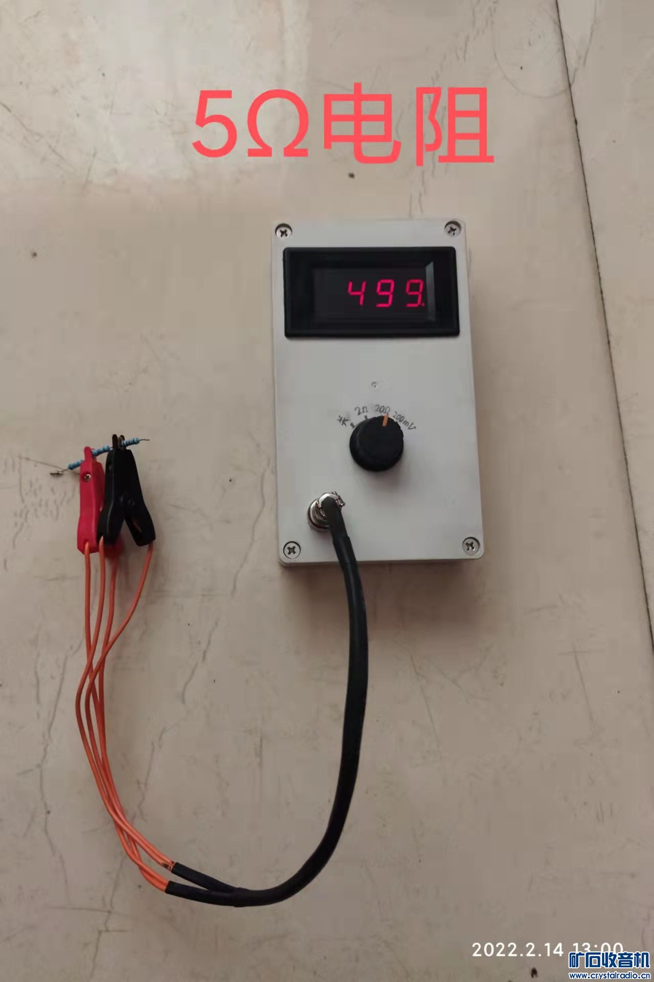

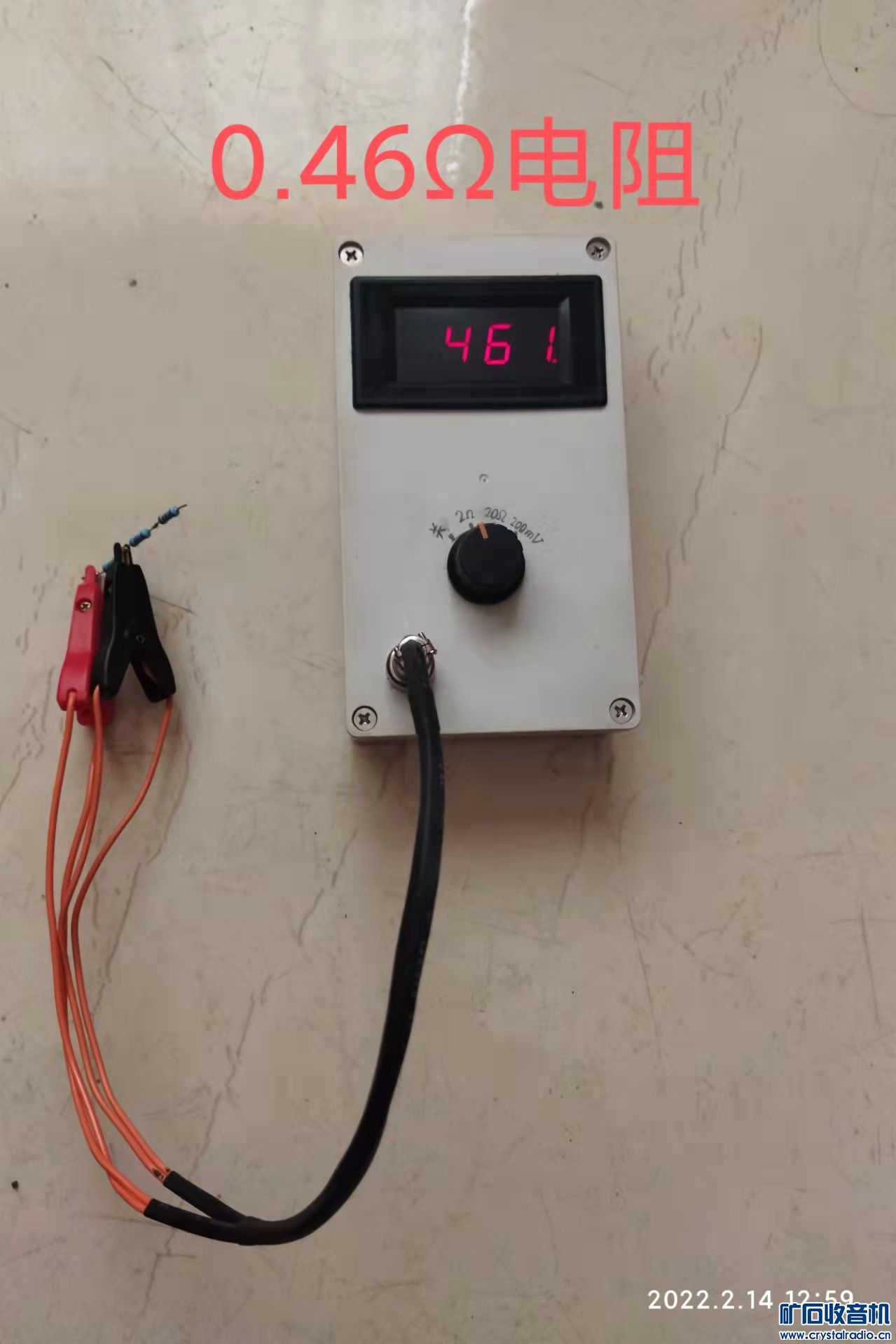

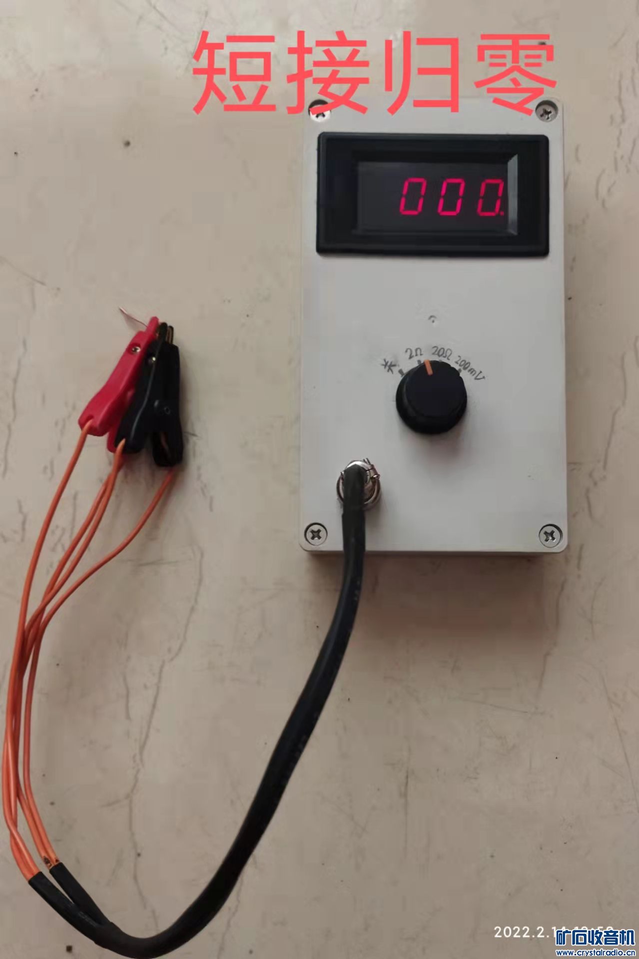

楼主: 安庆矿友
毫欧表

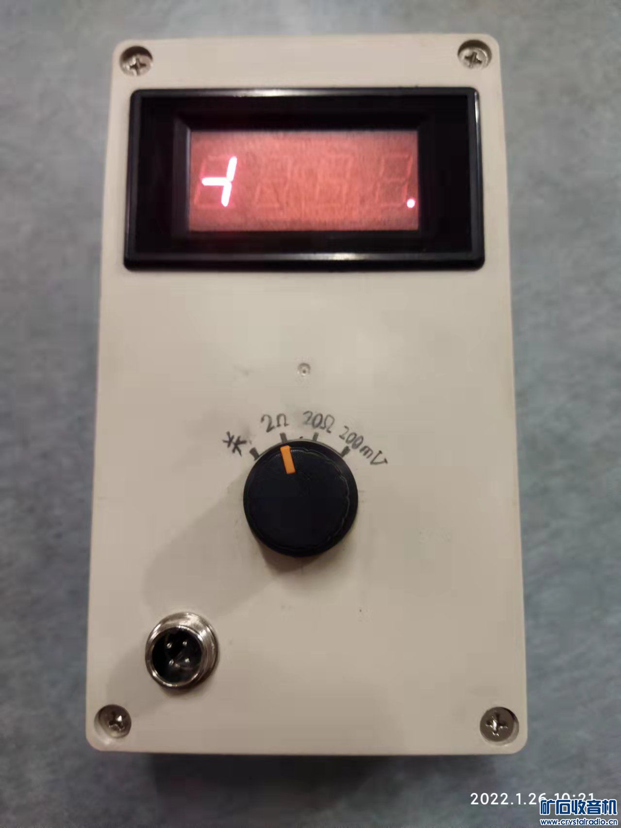

发表于 2022-1-26 13:19:03 | 显示全部楼层
这个精度,真是算不错了啊。积分电路这个板子,像是旧货拆的?
 楼主| 发表于 2022-1-26 14:36:40 来自手机 | 显示全部楼层
表头是拆机的,是个完整2V量程自带负压的表头

发表于 2022-1-27 22:26:13 | 显示全部楼层
这种接法的毫欧表测量出来的数字可能显示不稳定,最好是用恒流源加电压表的伏安测量法,而且低电阻档要大电流
 楼主| 发表于 2022-1-28 08:44:54 | 显示全部楼层
小平 发表于 2022-1-27 22:26
这种接法的毫欧表测量出来的数字可能显示不稳定,最好是用恒流源加电压表的伏安测量法,而且低电阻档要大电 ...
目前做出来显示还很稳定,精确度和取样电阻准确度有关。
我还保留了一个200mV档,就是正负有点偏差,比如正10.0  负的可能就9.9   正100.0负可能是99.0
 楼主| 发表于 2022-1-28 08:50:38 | 显示全部楼层
这个表头积分电路要用474的CBB电容,手上没有,只有474的方型应该是校正电容装上应该没什么问题吧?

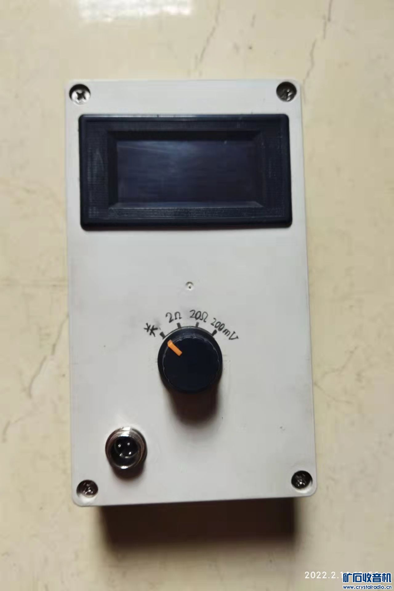

 楼主| 发表于 2022-2-18 07:42:09 | 显示全部楼层
把表头玻璃换了一个,显示更好!在强光下显示也不错!
