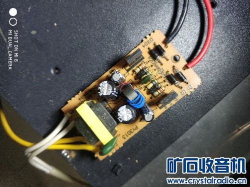

印象中,臭氧都是有高压包电离产生的,以为这镇流器除了点亮紫外管外,还有高压功能。但拆开一看与普通镇流器一样。不见有高压线圈。这臭养怎样产生的呢!

发表于 2022-1-25 08:40:50 | 显示全部楼层
这明显只是一个紫外线灯管驱动器,没有臭氧功能

 楼主| 发表于 2022-1-25 10:15:38 来自手机 | 显示全部楼层
图片是我使用中紫外臭氧镇流器和灯管,实实在在是有臭氧产生的。

发表于 2022-1-25 17:44:26 | 显示全部楼层
有紫外线灯管,医院的那种,驱动跟日光灯的驱动差不多,不用高压,这个是缩小版吧
