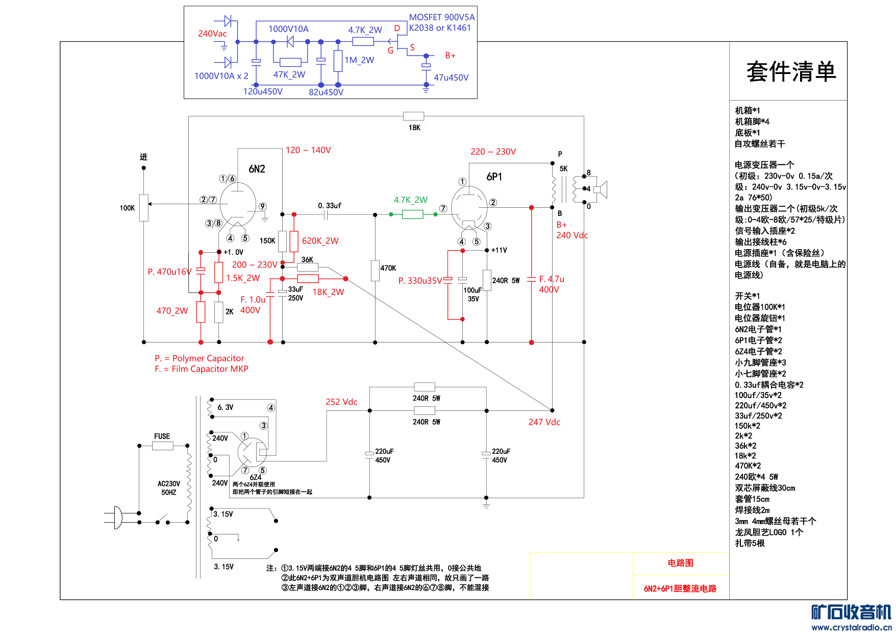

老师们好!我是电子初哥。只懂得基本的电子皮毛。为了想听所谓的电子管声音,在淘宝买了套便宜的6N2+6P1单端套件机。顺便参考了网上其他网友的作品,以便于安装。
巧合的在某韩国博主的网页上看见他针对此套件机的改良方案和出售相关的升级零件。我因不懂韩文和无法联络及取得博主的同意,把他的电路图上传到论坛。
只好硬着头皮把他的电路搬到我购买的套件机的电路图上。好让套件机的初学者们(包括我)有学习的方向。望老师们多多指导。电路图如有错漏,请多多见谅。
1。红色零件为博主所出售的升级零件。 (请教升级后,最大的瓦数值是多少【不失真】? 还有改善和优化的地方吗?)
2。蓝色零件图是附着在他的电路图上的。 (是平流电路吗?)
3。绿色的电阻不包括在升级的零件组中。 (请教用处?)
望老师们多多指导。好让初哥的我们能学习及优化我们的套件机。谢谢!

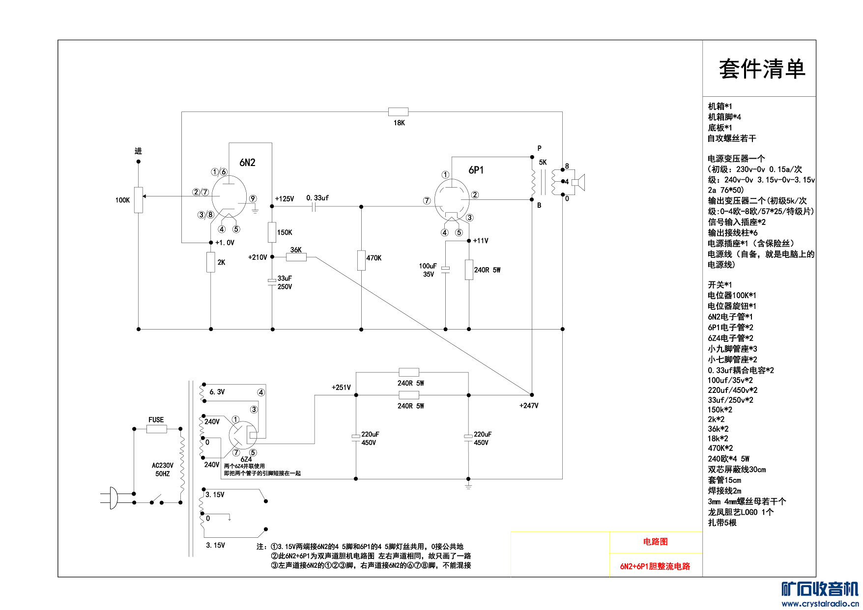

发表于 2022-1-25 14:14:09 | 显示全部楼层
没有原图做对照,有些地方不好判断,除了蓝色部分有5处:
1、原来6N2阴极电阻是否从2K改为1.5K(并联旁路电容)+470欧姆;
2、6N2电源滤波电阻是否从36K改为18K,旁路电容并联了一个0.1微法电容;
3、6N2屏极原负载电阻150K,620K电阻是替换原电阻还是并联在原电阻上?
4、6P1阴极旁路电容从100微法加大到330微法;
5、6P1输出变压器B端加了一个4.7微法滤波电容。
1、改进可以减少电流负反馈的副作用;2、4、可以照改;3、屏极负载电阻大对高频不利,并联电阻不如直接改为100K;5、画蛇添足。电路不自激6P1栅极阻尼电阻可以不用。

发表于 2022-1-25 09:21:03 | 显示全部楼层
棒子的东西不靠谱,绿色那个电阻不能要,作为防震荡电阻太大了,高音会被严重衰减。蓝色的是晶体管替代6Z4整流缓起电源,

 楼主| 发表于 2022-1-25 16:39:50 | 显示全部楼层
老师们。这是原图。原成品照片不能上传,因联不上博主。抱歉。
可能是我画的不好。如果我没有看错,升级零件是以个别套件出售的。(红色部分)(蓝绿部分不包括在内。只是显示在他的电路图而已,附旁述韩文。)
例如(6N2电源滤波电阻是36K并联18K),红色圆点是电路连接处。他是以额外添加零件出售的。
(基本上是原零件和升级套件合组。)
6P1胆整流电路图—原图
6P1胆整流电路图—原图
