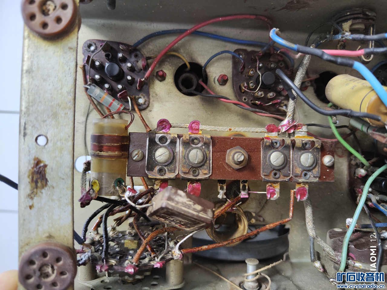

手里有一台155-A收音机,开机有杂音不能收台,想一边学习原理一边修复。现在遇到若干问题,求大家解惑。
1.中波室内收不到,也没有天线。我用FM发射器当电台应该可以吧。调到中波的波段。我试过,但不成功,是不是频率的原因。
2.收音机里的纸介电容容量和标称的不一样。要测量精确是不是必须拆下来。纸介电容的损坏概率有多大,这一步是不是修复的重点。
遵守以旧修旧原则,没有大拆。原来的焊点尽量不动。(焊点用漆涂过)
3.图中带螺丝的是啥,可调电容???没敢拆。

手里有一台155-A收音机,开机有杂音不能收台,说明问题不大,先检查本振是否停振,我估计很可能停振了,方法是把空气双联全部旋到里面,中波时准备一个其他的收音机调到1015K以上任意频率,转动双联看看能不能收到本振信号,收到时其他收音机应该鸦雀无声。短波调到6.465M以上,方法如上。如果不起振,着重检查波段开关接触电阻,如果过大就清洗波段开关,用酒精滴在触点上,用凡士林滴在波段开关滚珠上,反复转动波段开关直至接触良好
1.中波室内收不到,也没有天线。我用FM发射器当电台应该可以吧。调到中波的波段。我试过,但不成功,是不是频率的原因。这个是制式原因,应用AM发射器或另一收音机本振泄露。
2.收音机里的纸介电容容量和标称的不一样。要测量精确是不是必须拆下来。纸介电容的损坏概率有多大,这一步是不是修复的重点。不建议折腾电容,一般不会坏,否则很容易修烂
遵守以旧修旧原则,没有大拆。原来的焊点尽量不动。(焊点用漆涂过)这一点是对的,动烙铁要三思
3.图中带螺丝的是啥,可调电容???没敢拆。回答正确

纸介电容测试时是否需要焊开一端与电路有关,一般耦合电容和退耦电容不需要焊开。微调电容中间那个有螺丝的是中波垫整电容(俗称配定或600号)。

纸介电容测试时是否需要焊开一端与电路有关,一般耦合电容和退耦电容不需要焊开。微调电容中间那个有螺丝的 ...
我已经把4个电容的螺丝拧来拧去好多次了。影响不是很大吧。

早期的收音机调谐线圈是卧着装的,具有方向性,有时收不到台或信号微弱,转个方向就OK了,我以前修过154、1 ...
左边的蜂窝电感是中波吧。
右边的是短波电感。
我确认一下。边学边修。
应该不是方向性,屋里手机信号都是很差的。

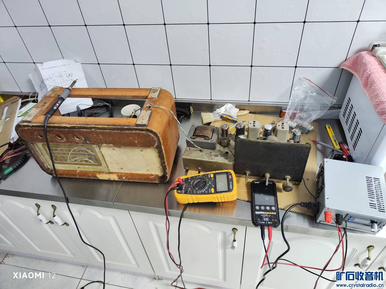

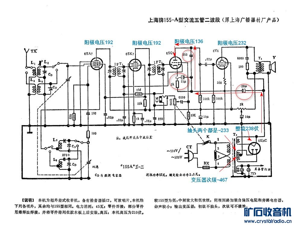

从上次发帖之后一直没再动收音机,前一段不死心,学习了一些收音机基础知识和电子管基础知识,试着再修一下收音机,过程中有一些疑问,请教大神解答。谢谢。。。。。。。。
大家看图。最终整流之后得到直流238伏,我感觉除了6v6阳极电压正常,变频、检波、电压放大器这3个管子电压都偏低。
1.我画的6sq7阳极电流走向对吗。
2.画圆圈的是不是影响阳极电压的原件。
3.这几个阳极电压不是收音机不收台的主要原因。还是变频这一块和本振的问题。应该还是不起振。
电路图是电路图,实际电路感觉还是挺难分析的。不过感觉,离成功不太远了。
