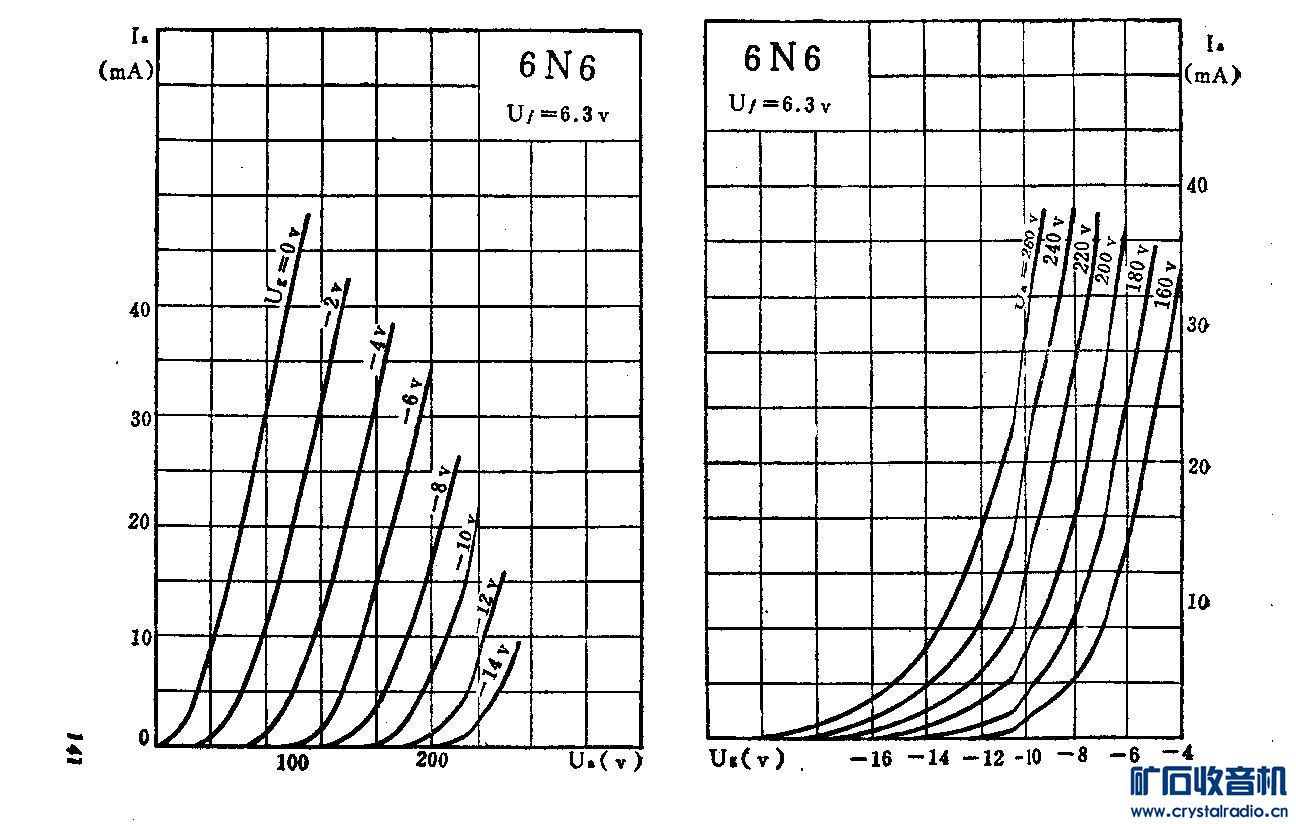

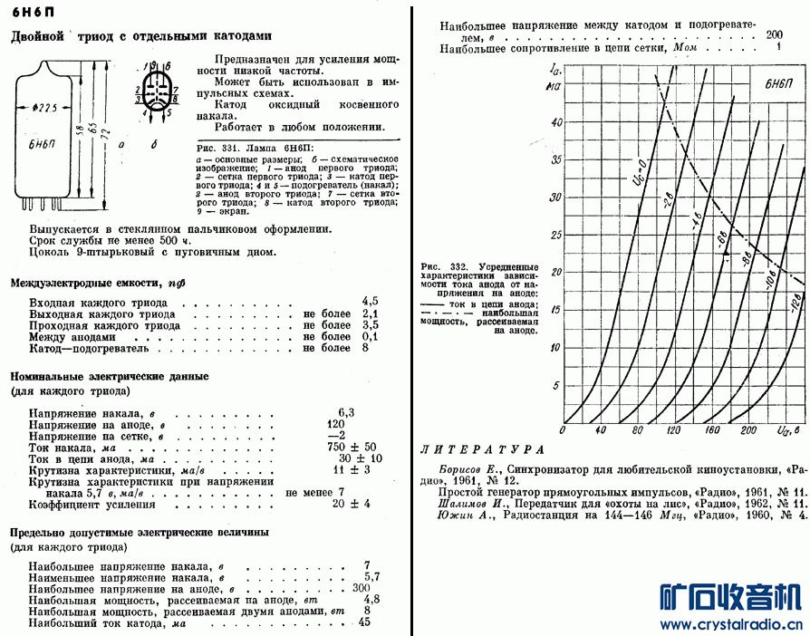

按6Н6П算好的强放级,若换6N6,工作点会变,不是一个管啊
发表于 2022-1-24 22:56:33 | 显示全部楼层 |阅读模式
其一,工作点会变;其二,曲线间距均匀性有差异。
直代效果估计不会太好。
结论,要用6Н6П就按6Н6П设计,要用6N6就按6N6设计,最好不要混用。
类似的情况存在于绝大部分“直代”管型,各国、各厂的管直代都有一定差异,强放管差异影响较大,电压放大管差异影响较小。
不知各位“直代”前是否会阅读并对比pdf?

 楼主| 发表于 2022-1-24 23:08:42 | 显示全部楼层
tssh 发表于 2022-1-24 22:59
我耳放上6N6更好听。。。
这就是我的第二个怀疑,实际6N6的曲线间距均匀性是好于pdf的。
估计画pdf曲线图的老兄可能不是太认真,-10、-12、-14三条线局部明显弯曲得不太自然。所以,整个pdf的图都不一定靠谱。

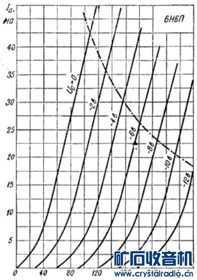

发表于 2022-1-25 12:13:51 | 显示全部楼层
看文字的变形可以认为是扫描时皱褶引起的。
H:37.5mA/0V/80V;N:32mA/0V/80V;
H:27mA/-6V/180V;N:27mA/-6V/180V;
H:17.5mA/-12V/260V;N:17mA/-12V/260V.
这几个点也基本吻合了。当强放管用相当好了,毕竟设计时主要考虑电压放大,再说还有负反馈可以矫正的。

 楼主| 发表于 2022-1-25 13:30:21 | 显示全部楼层
一、如果设计工作点比较靠近板耗线,工作点的较大移动有造成超耗可能。
二、直代前后,在设计的工作点处,量正负半周线长度比。感觉还是别直代了。
 楼主| 发表于 2022-1-25 13:33:48 | 显示全部楼层
H:27mA/-6V/180V;N:27mA/-6V ...
在图示曲线簇范围内,我比划了一下,如果并管只出0.9W左右的功率,失真很低,正在琢磨扔掉负反馈,所以对线尺寸量得比较仔细。
