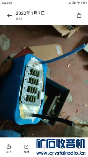

发表于 2022-1-24 20:03:30 来自手机 | 显示全部楼层 |阅读模式
电瓶:4串两并8铁锂电芯,加均衡板,闲鱼二手电芯定做。
锂充电器:标14.6V,2A,空载实测14.8V。
充电情况:充电电流0.5A以上,但不会超1A。最高只能升到14.4v电压,继续充电也一直有约0.5A的充电电流,但电压在14.4V后不会再升高。由于达不到充电器转灯电压,所以充电器一直充电不转灯。
     问题:①如果14.4V后不強行断电,一直充,是否对电瓶损坏。②4串2并的电瓶,满电电压达不到14.6v,是电芯二手旧件原故,还是加了均衡板原因?

单节磷酸铁锂充电电池的最高充电电压只能到3.6V,4节串联的最高电压只能够到14.4V。不可能再高了。
发表于 2022-1-24 22:29:28 来自手机 | 显示全部楼层
电芯性能下降一般不会影响电压的。如果有均衡板的话,充电电流一定要大于均衡板的电流才能充满。要不然电流都从均衡板走了,电池都没充电了,电压肯定不会上升了

发表于 2022-1-25 17:59:22 | 显示全部楼层
可能是你的均衡电流太大,大于充电器充满电流的阈值,就没有办法显示充满,通常设计均流电流都比较小,几十毫安

如果用于摩托车启动电源,可以放电不过板,要注意检测电压,还有你的电池是多少容量的,我自己用的是20ah的4串磷酸铁锂,充电电流都是3安以上了,电流小于50ma就转灯,电压14.4V不可能在高了,建议更换大电流充电器或者自己用明伟电源改造
