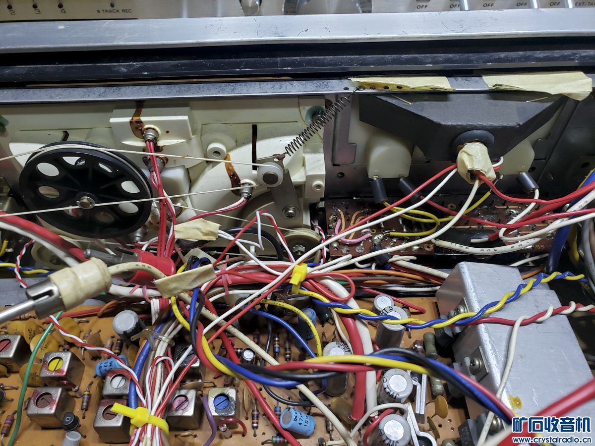

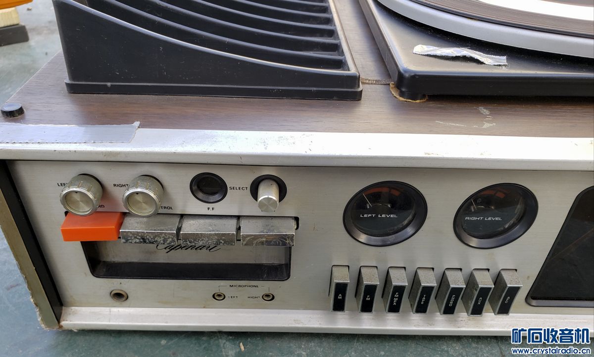

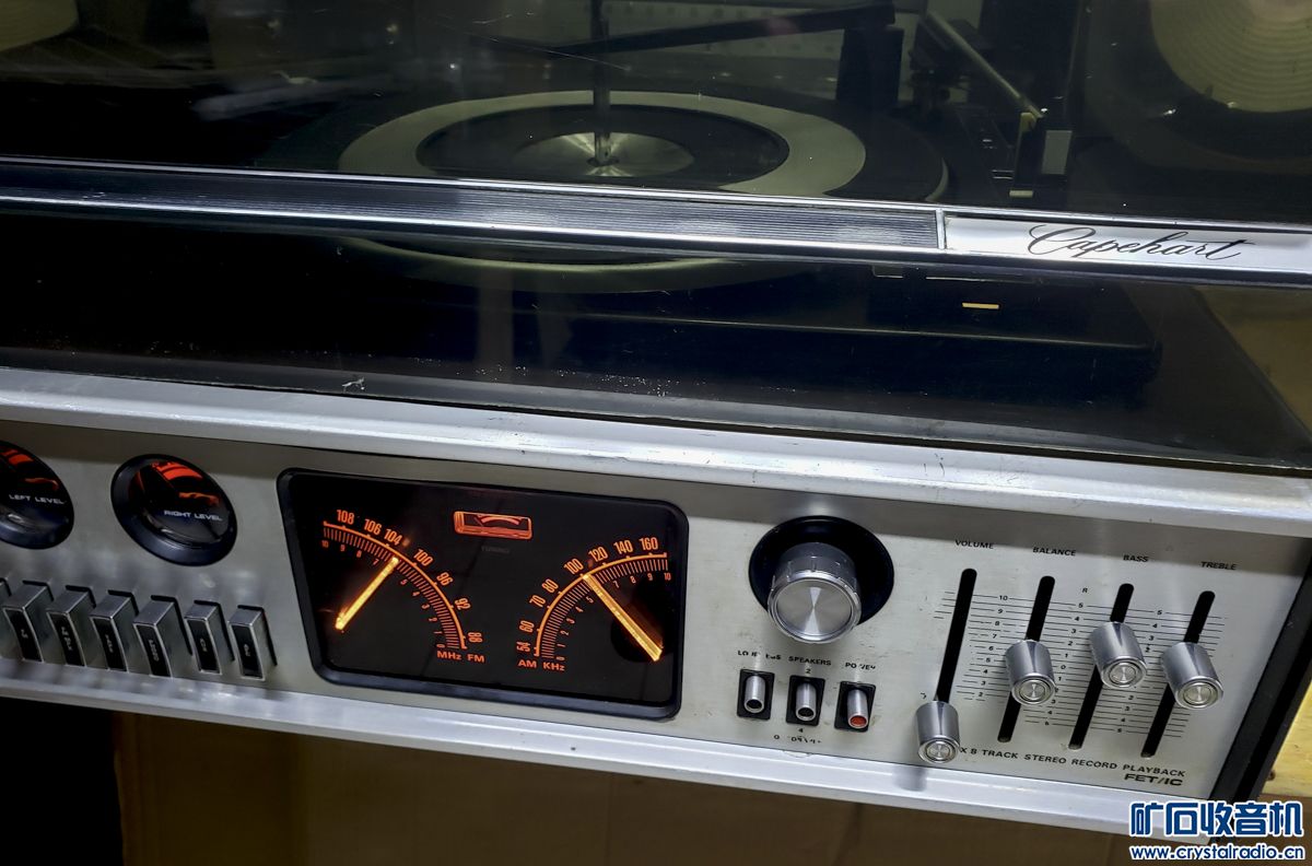

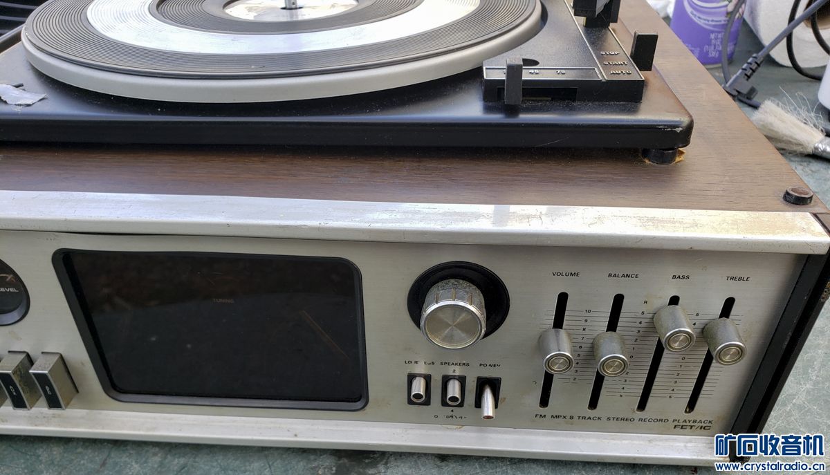

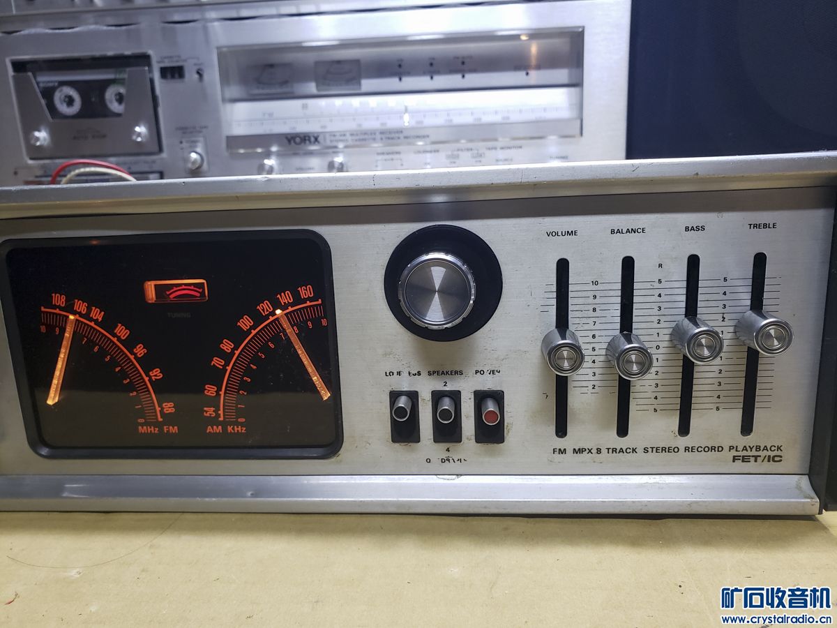

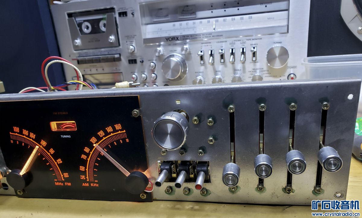

  看到一台可以放唱片,8轨道磁带的收音机,感觉收音调谐器设计有些特别,价格也不贵就把它买了回来。大概是七,八十年代的日本杂牌子,功能还是比较多。磁带机录音有电平显示表,并且可以调节录音电平。唱机可以放33转,45转和78转的唱片,有自动循环播放。收音机可以收FM和AM,FM有立体声选择。收音调谐器中间有一个信号强度表方便调台准确。机器功率每声道大约有7W左右,机器也分别有高低音调谐,响度调整开关。可以有两组喇叭的选择。
  当然这些四十多年前的老机器毛病也一大堆,唱机转但不能放声,磁带机时转时停,收音机调谐器指针一半不亮,各调谐直推电位器有噪音,接触不良。用了几天时间,基本上打理完毕。在这里与朋友们分享分享,谢谢朋友们的到访欣赏!

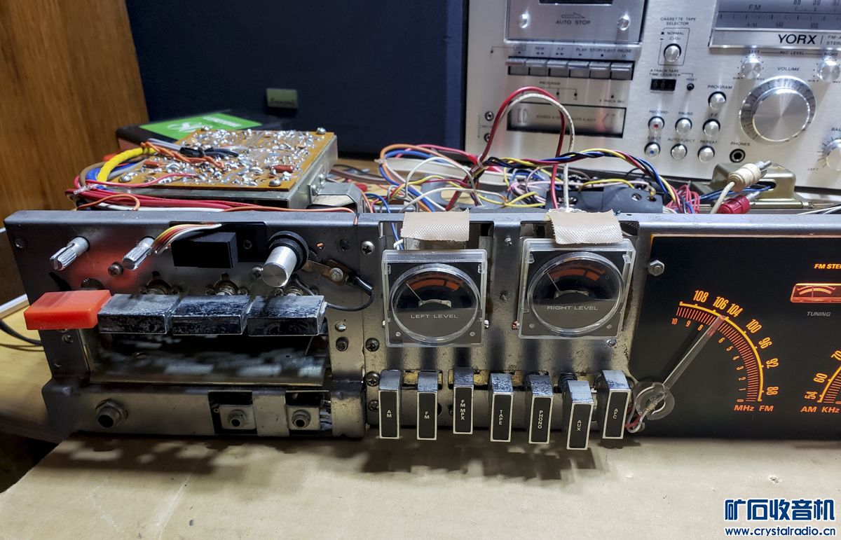

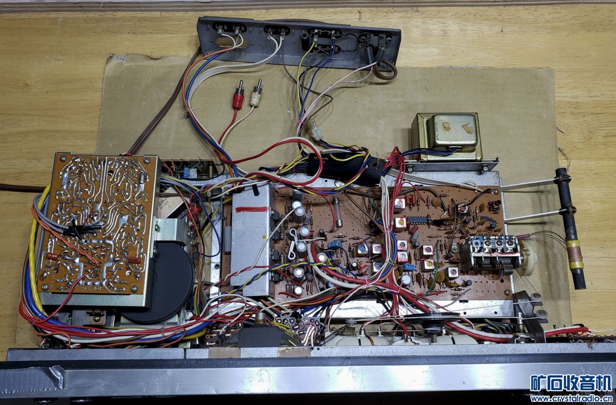

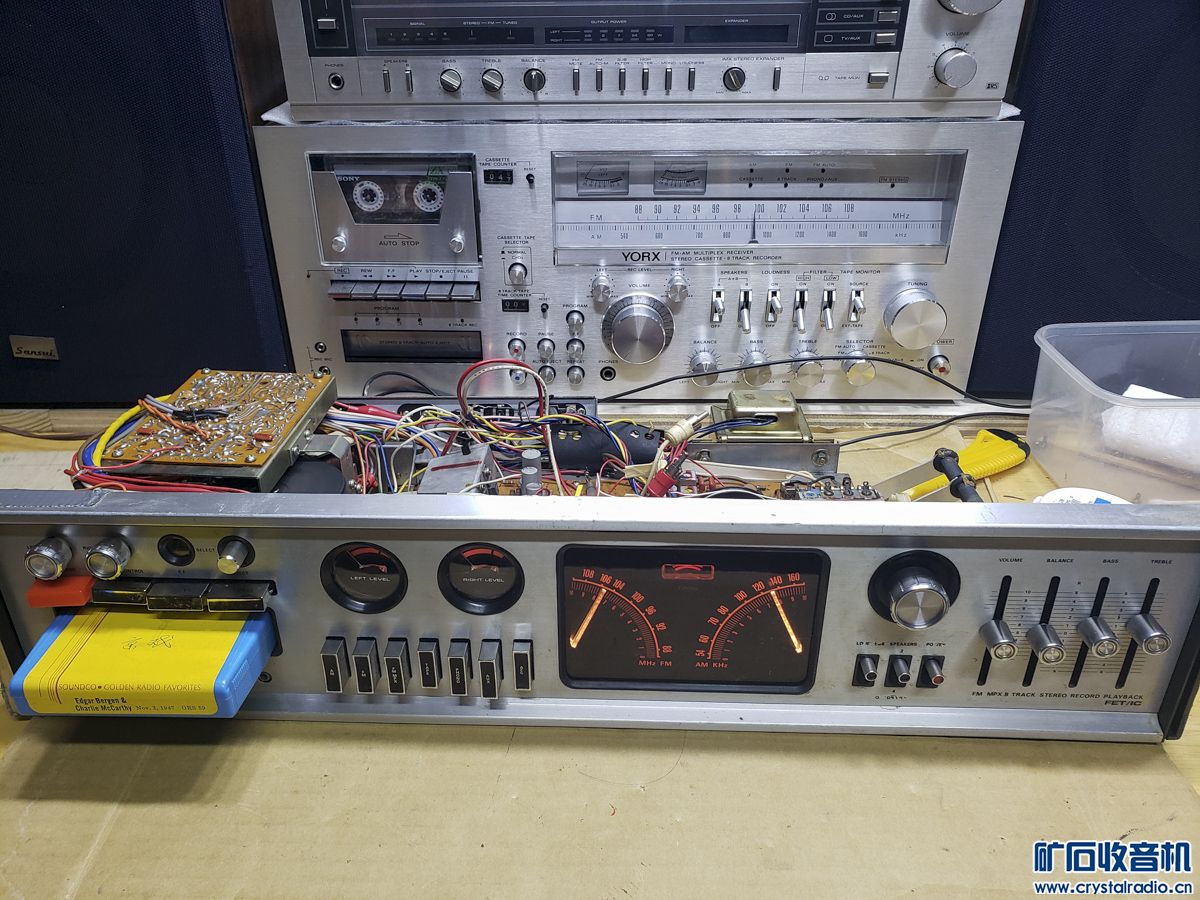

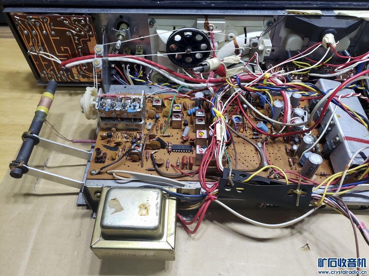

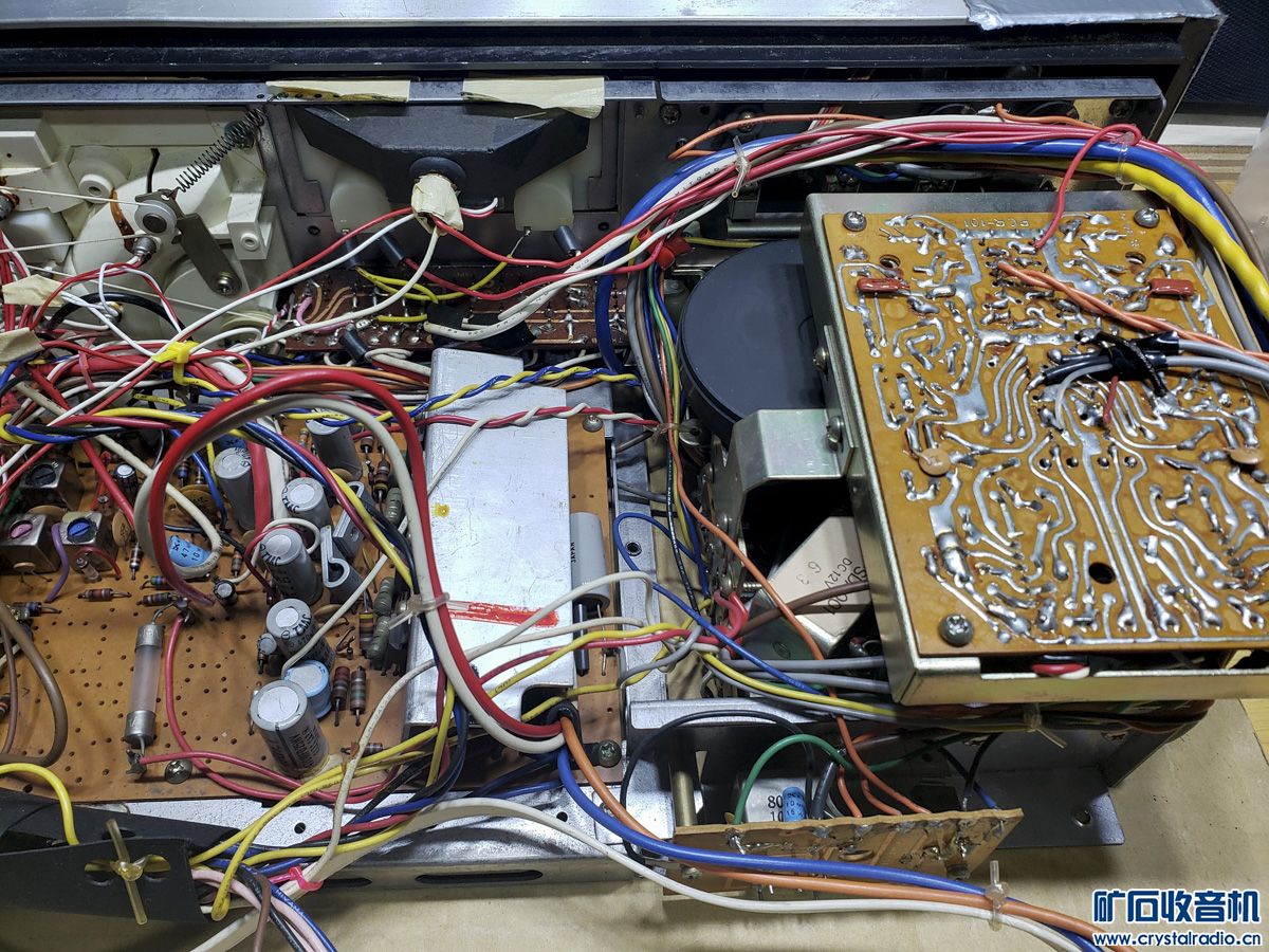

先取掉唱盘,打开机器,机器没有维修过,也很完整。
 楼主| 发表于 2022-1-24 19:57:36 | 显示全部楼层

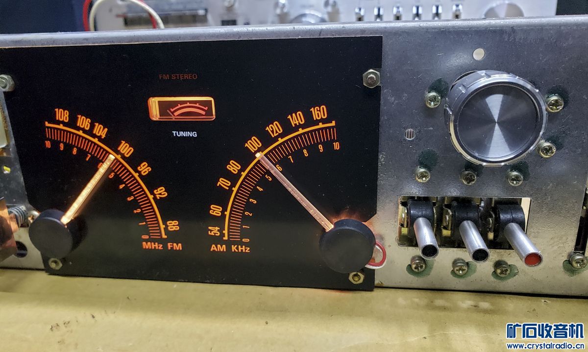

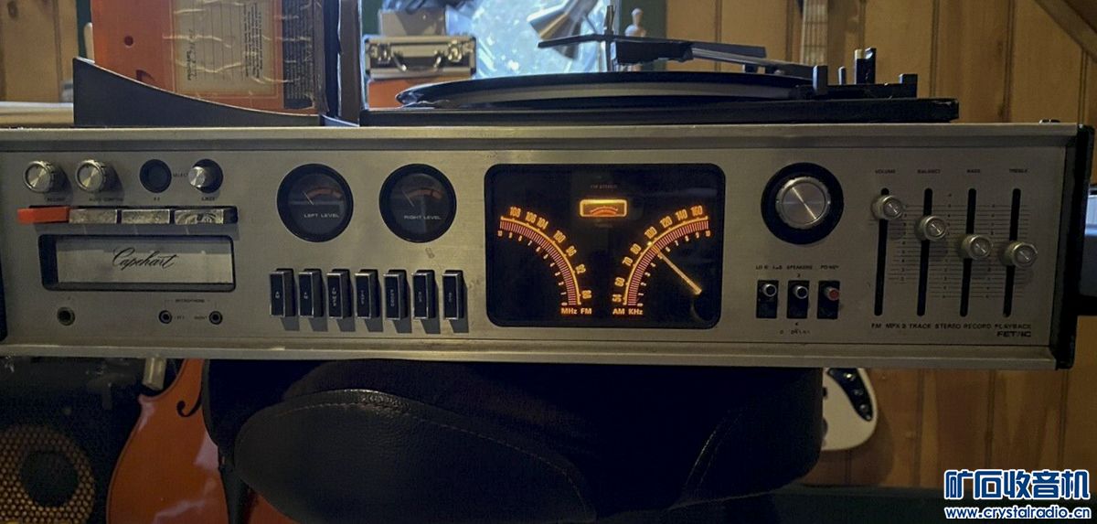

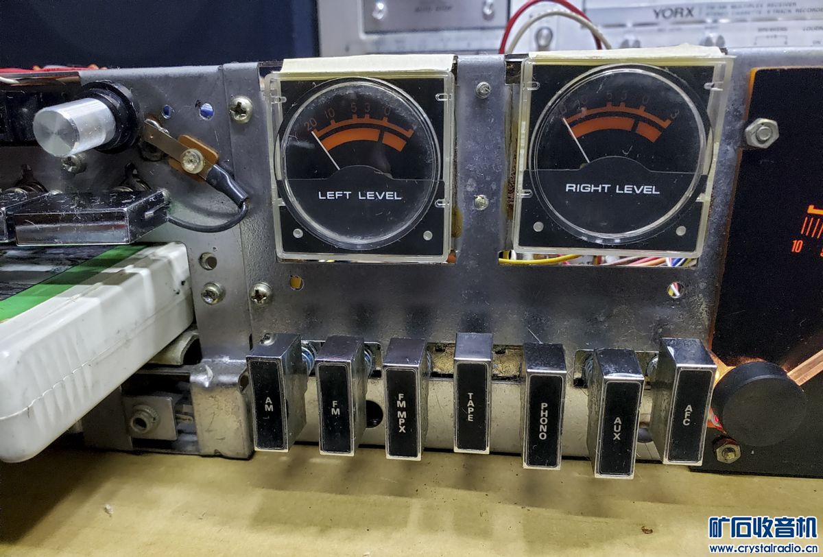

对机器进行了全面的打理,该换的换,该修的修,给唱机换了新唱头,对机器也进行了调整。对磁带机进行了清洁润滑,对电平表加装了底灯,给调谐器换了灯泡,对各直推电位器上酒精清洁,恢复接触正常……
 楼主| 发表于 2022-1-24 20:11:09 | 显示全部楼层
打理完成后,功能基本上恢复正常,唱机放音乐音质不错,磁带机有些择带,但音质也不错,中波效果一般,调频音质也可以。谢谢朋友们的观赏

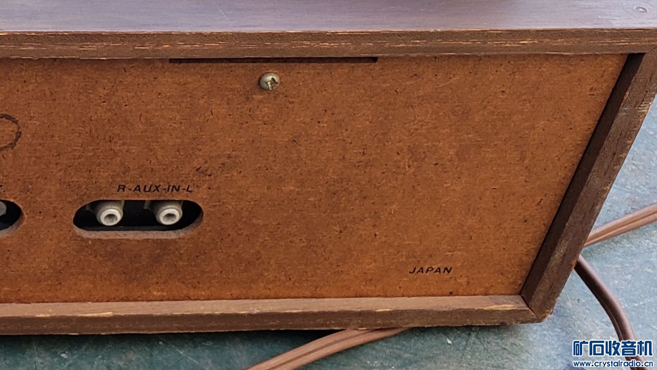

 楼主| 发表于 2022-1-24 20:41:39 | 显示全部楼层
dianzig 发表于 2022-1-24 20:20
好机好机,有特色高档,镇宅之宝,大不列颠,英国制造
唱机是英国的,机器应该是日本造的,后板上有日本字样
