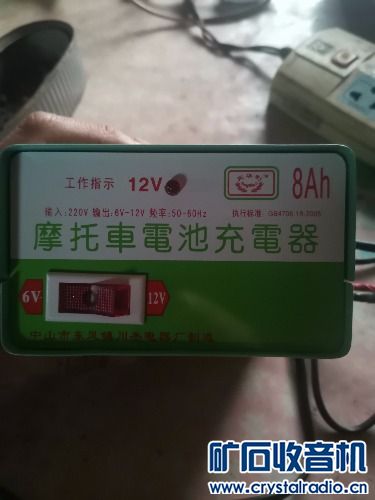

请问,这个充电器上8AH是什么意思?
发表于 2022-1-24 16:18:16 来自手机 | 显示全部楼层 |阅读模式

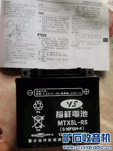

踏板车冬天打不着火,我花45买了个充电器,上面写着8AH是指输出电流8A吗?,还是8个小时能充1A,因为这个充电器里是变压器的,小变压器能做到1安的都非常少见,所以我才有这个疑问。我的电瓶上写的0.4安需要充10小时,2安需要充1小时。电瓶规格是12v4安的,但是用要用表测量打不着火电压是12.7v,而跑了两个小时电压是13.4v,我目前没有量大电流的表,所以测不出来。
8AH的电瓶,按照10小时充电,大约也是1A左右的电流充电;
不过,这种简易的小变压器充电器,不是恒流充电,受制于外部电源的电压而影响较大,测量一下电流看看,充七八小时也就可以的了。
 楼主| 发表于 2022-1-24 16:39:19 来自手机 | 显示全部楼层
刚才测的电流是4.62安,我的电瓶是4AH的,电瓶上说2a的充电器充1小时,那么我这个岂不是只要充半小时?
发表于 2022-1-24 16:52:40 | 显示全部楼层
自己做一个可调电源也花不了多少钱,调到13,8V,  我就是这样冲电的
发表于 2022-1-24 17:06:57 | 显示全部楼层
也可能是电瓶亏电多开始充电电流大,因为不是恒流,充一会看看。如有条件把充电器改造一下加个恒流装置,看着时间充。能否看看充电器内部?
 楼主| 发表于 2022-1-24 17:19:07 来自手机 | 显示全部楼层
刚才量了下,6v档是22v4.62安,12v档是26v5.2安,那么我的电瓶是13.4v4安,这个45块钱买的充电器里面只有一个变压器和四个二极管组成的整流桥,还有一个电阻串联发光二极管的指示灯
发表于 2022-1-24 18:03:16 | 显示全部楼层
稀松平常 发表于 2022-1-24 17:19
刚才量了下,6v档是22v4.62安,12v档是26v5.2安,那么我的电瓶是13.4v4安,这个45块钱买的充电器里面只有一 ...
22V和26v是空载电压吗?这样的次级电压不太合适。
 楼主| 发表于 2022-1-24 19:40:45 来自手机 | 显示全部楼层
冰岛 发表于 2022-1-24 18:18
这个充电器不是不可以用,只是必须控制充电时间,不能把电瓶充满电,否则电池会很快坏掉。
        完整的变压 ...
才注意,真的有电源的板块,我想用收录机上的12v变压器加装一个桥式整流来给它充电,不然那个变压器电流太大了
