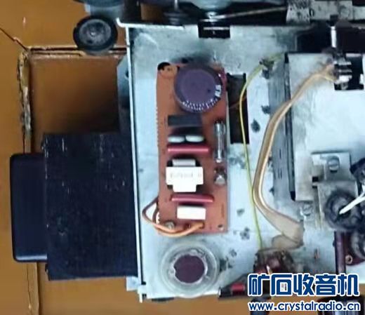

接前篇,这四个管子有了,电源变压器装上,原硒整流器肯定不用了,手头有个开关电源的高压整流部件,还带 ...

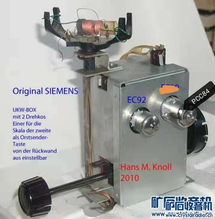

更正第一篇高频头插入图,应该是EC92+PCC84,而不是EC92+EF80。补上硒全桥整流替换图。 微信图片_20220124183956.jpg 微信图片_20220124184039.jpg

插一句,大家关心的肯定是调频部分,精彩的放在后面,特别是高频头部分,PCC84及EC92 高频头的部分有精彩,先打个埋伏。

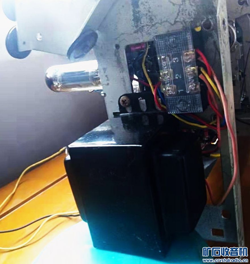

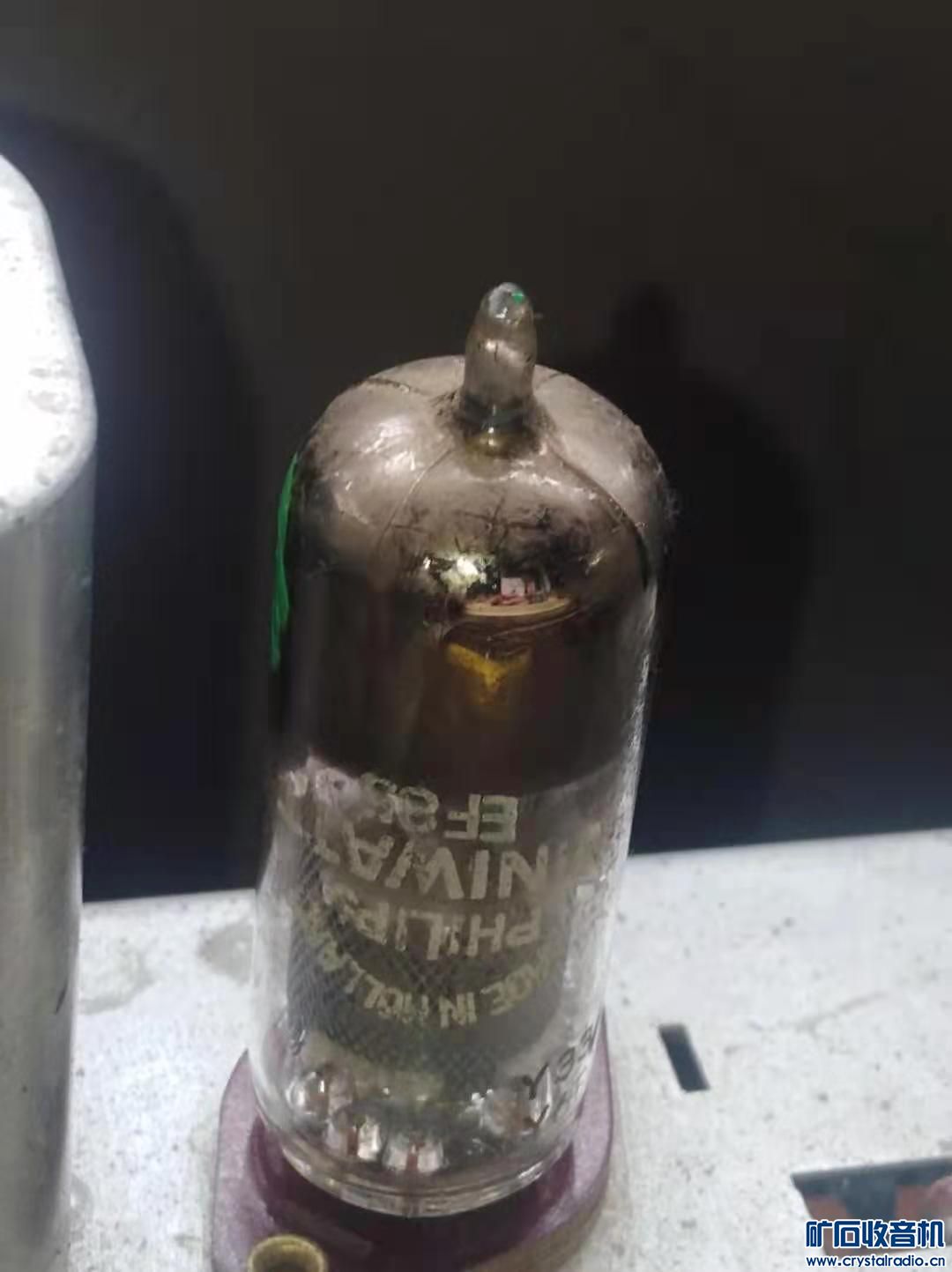

先上图吧,高压电容就近安装了,体积小,重量轻直接焊上用扎线带固定在音量的隔离线上
输出变压器使用了一个单端的,用了一个三端子接线头,中间B+,两边对应两个EL84的屏极,如有推挽输出变压器,直接连上就行。现在就单边工作,另一个EL84没插。
EF80用了一个EF183替代,感觉效果比EF80要好,EF80是锐截止管,EF183是遥截止特性。

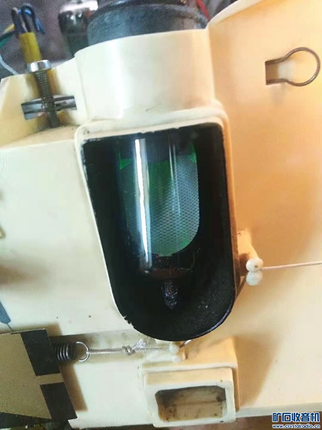

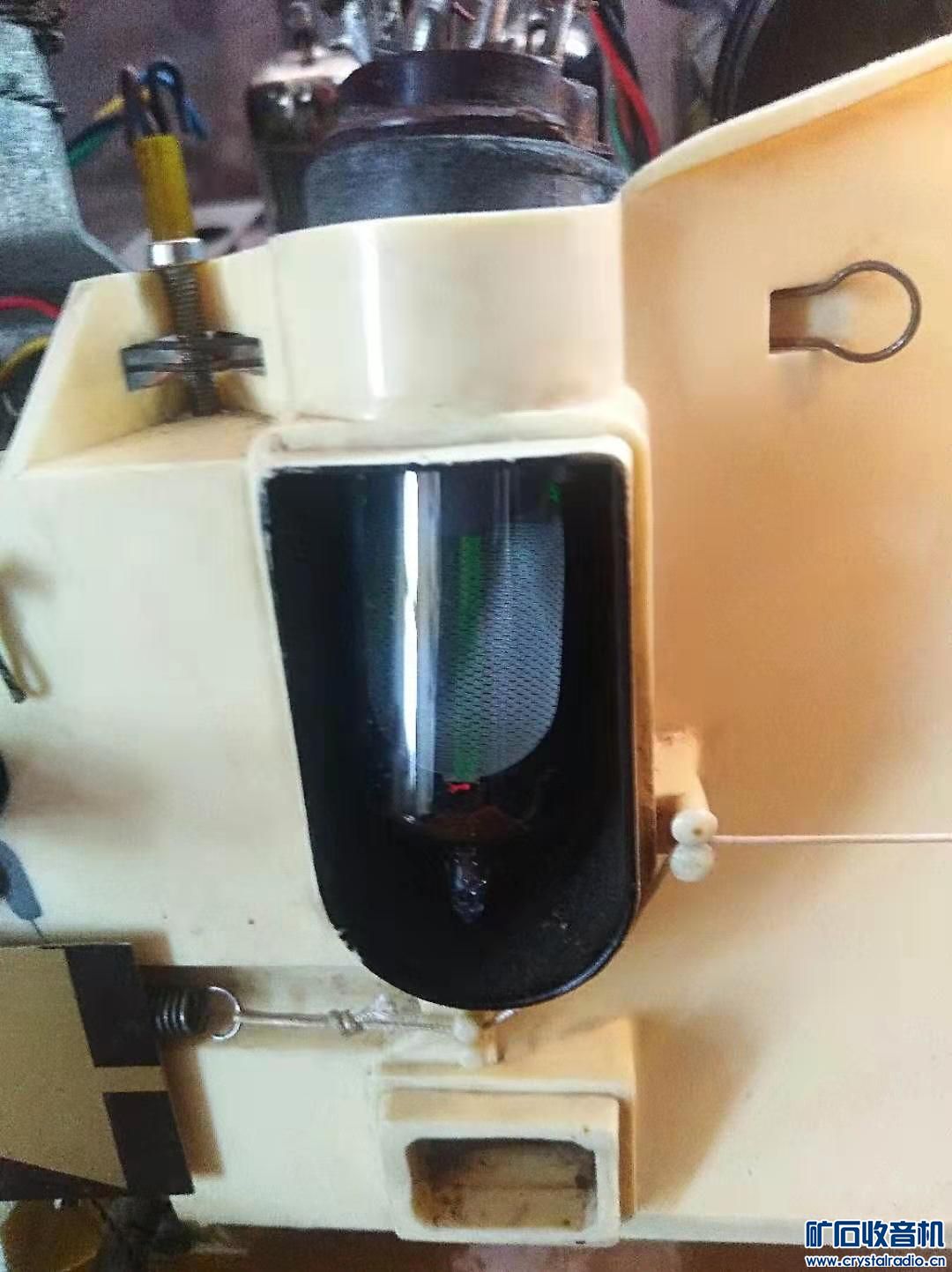

调谐指示管(猫眼)

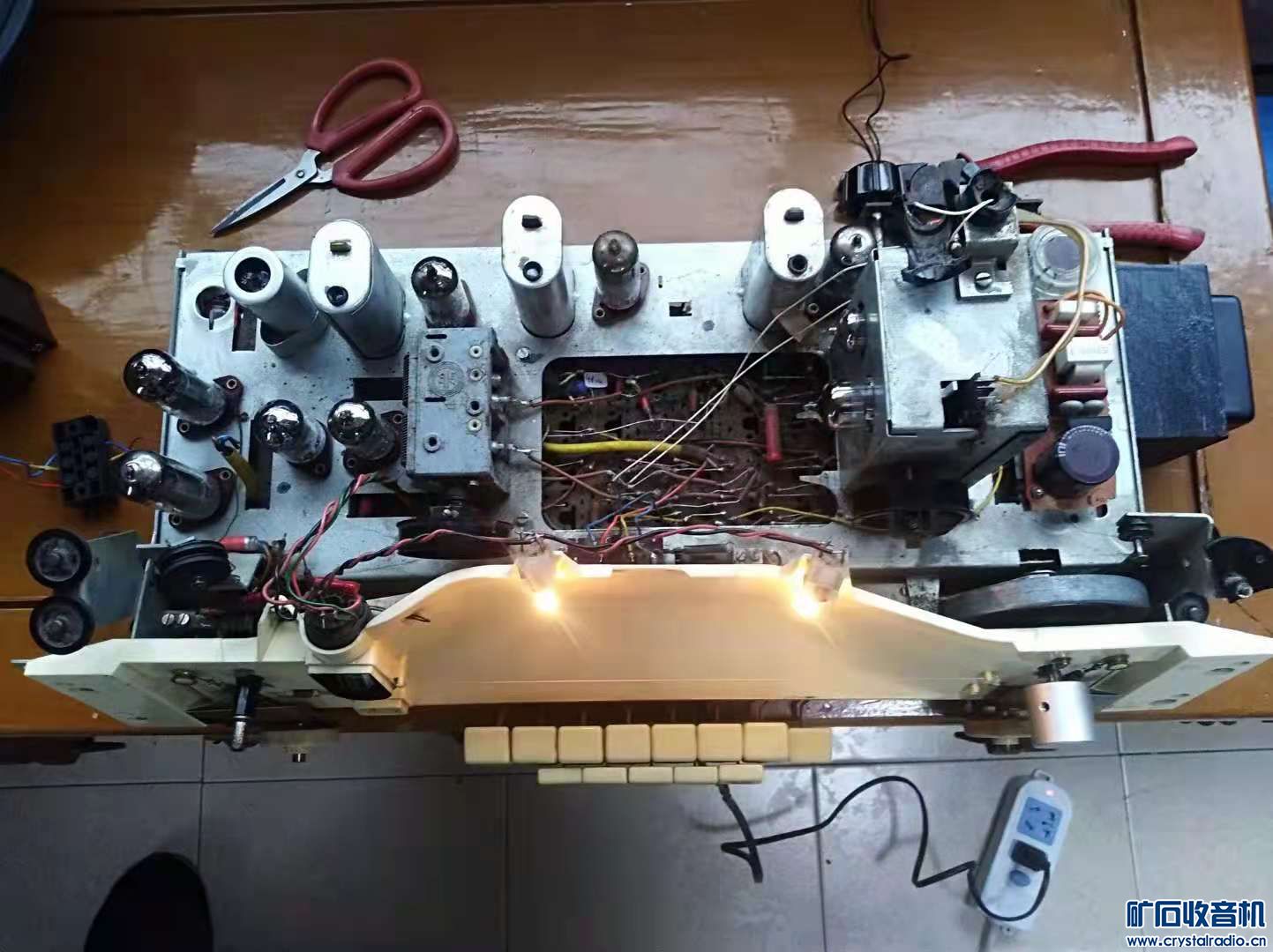

整机修复图

修理此机时,心里就有一个原则,在不降低性能的前提下,尽量采用价廉、通用型的电子管。所以在电子管的选用上动了不少脑筋。虽然此机电子管型号多为国外的,但如有国产的直接能替换的就用国产的,如没有国产的,则尽可能选用性能相近,管脚相同而价格低廉的同类管替换(当然肯定要与原型管子比较后才确定的)。
如EF86此管现在价格奇贵,属低噪音五极放大管,常用于音频前级作唱机、磁带机的首级放大,一级放大基本可以达到两个三极管的放大效果。此机上用了一个,上百元的价格有些贵了,总想找个替换的,查了电子管资料,发现EF83与它性能相近,管脚相同。在其技术特性说明上,除了它是遥截止特点,其他的应用与EF86完全相同,它的噪音也非常低,,特别说了此管用于A.F前级放大。而价格却只有EF86的三分之一。毫不犹豫就选它替换EF86。而EF80及EF89比较常见,价格也不高,因手头有10多个EF183,管脚与前两款相同,故很方便测试比对,感觉EF80用EF183替代效果更好些。(不排除我手头的EF80可能使用时间长了,有些老化),而EF183直接替代EF89效果不行,手头没有多余的EF89所以恢复用EF85。
再说说高频头的情况,本机高频头用了双管,PCC84和EC92。为何西门子公司要用PCC84而不用ECC84作调频波段的高放和混频百思不得其解,如果用ECC84则统一灯丝6.3V不是更方便吗!不知当年西门子的设计师是如何考虑的。没想到当年采用这两个管子到方便了修复此机,PCC84 与ECC84价格相差近一倍,原打算买个ECC84直接用上,一看价格打了退堂鼓,基本在150元一个,如果再加上EC92快300元了,这俩个管子太贵了。决定购买PCC84,它灯丝7V,用6.3V点,应该问题不大。EC92先在其他机器上拔一个下来; 插上这两个管子,开机调频台出声了,非常不错。转换到手动调台档位,也很正常。

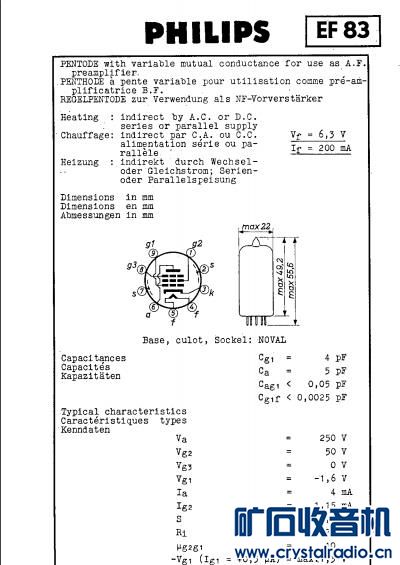

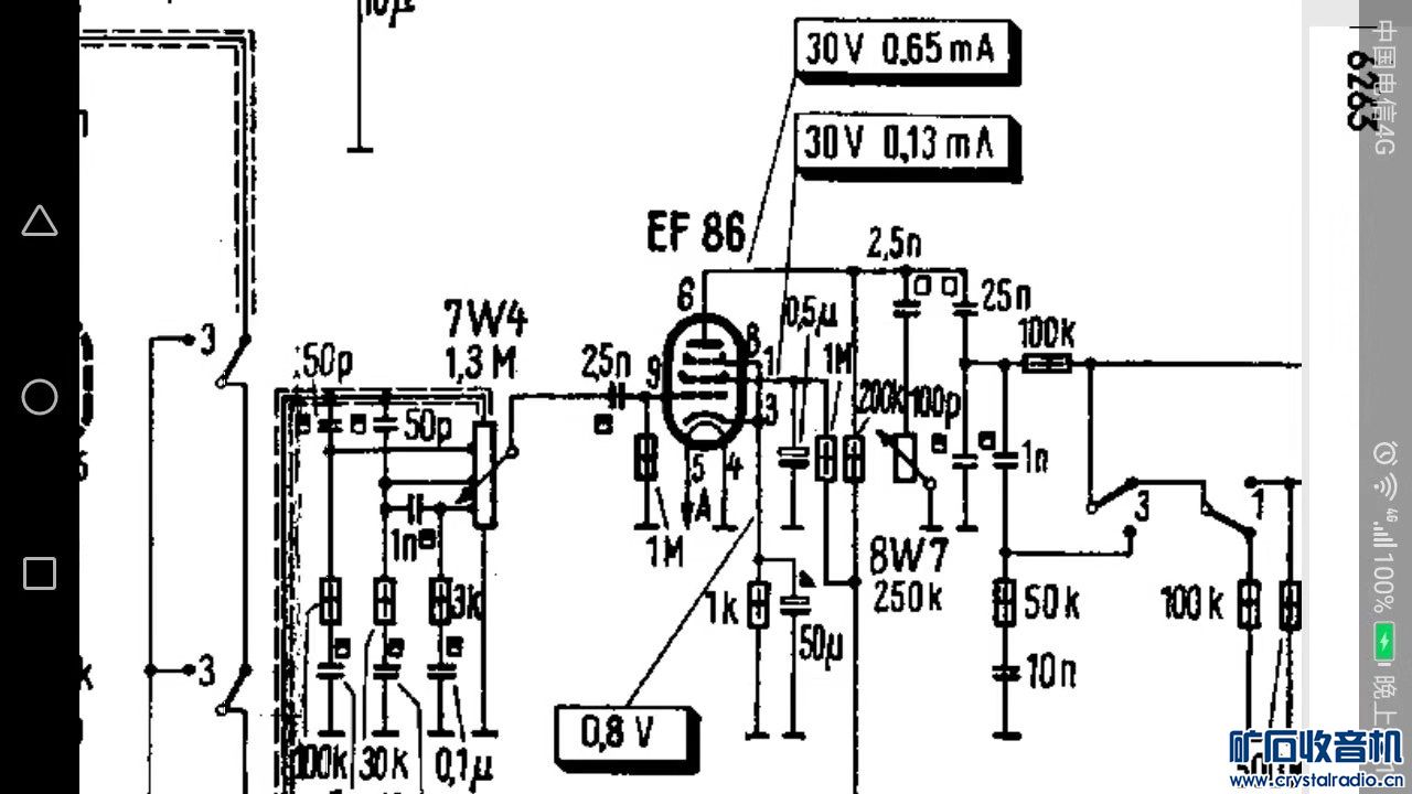

前篇说到了EF86用EF83的替换,对照此机的原电路图,EF86的工作点总是有大惑不解之处。
EF86的屏极与帘栅极电压均只有30V,这样的工作电压好像不太合理,此管能正常工作在线性区域吗 ?还望矿坛大佬能解惑释疑。

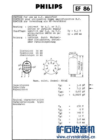

继续上面的帖子,附上EF86及EF83的技术参数截图

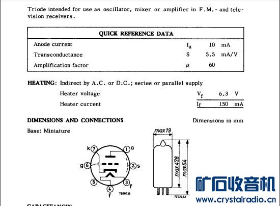

高频头EC92 的技术参数及管脚图
