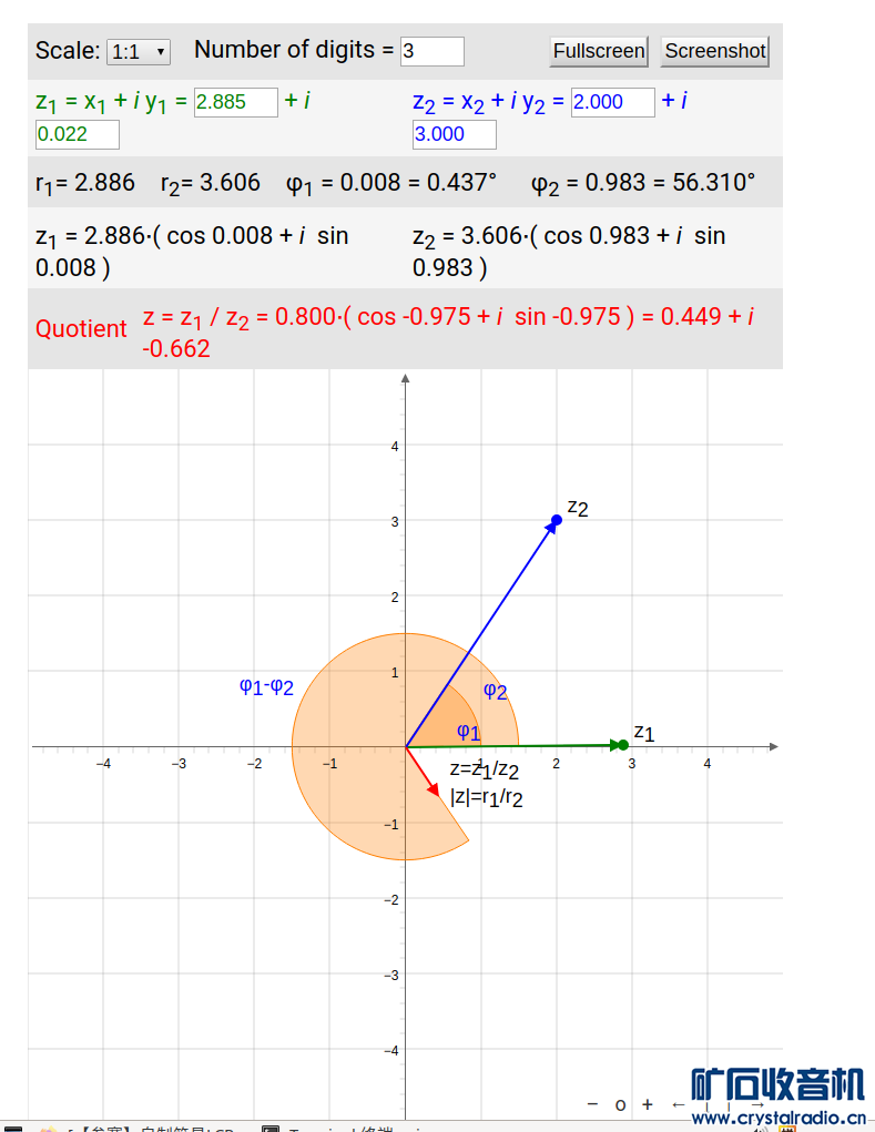

看似很简单,为啥我写不出来,明明电脑上算算很容易,怎么搬运到单片机算就不行,那是因为我写的复数除法程序有问题容易溢出,因为是整数运算,今天改成Q15定点数的,看似就一个除法搞起来感觉是电桥程序里面最麻烦的地方。。
复数除法计算方法
https://elsenaju.eu/Arithmetic/division-complex-numbers.htm

用软件算一算还是很简单 呵呵,但是搬运到单片机上就有点麻烦了,还要不溢出,上面电脑上计算的这8行搞成单片机程序居然要这么多行,而且这么多行出来的还是Q15定点数,要显示还要运算下。。
感觉电桥别的地方不难,就是这算来算去的哪怕是一个除法都比较麻烦,可能用库的网友不会有这个苦恼,不能理解我。
