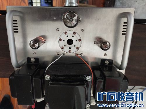

发表于 2022-1-23 22:12:11 来自手机 | 显示全部楼层 |阅读模式
不锈钢开孔好费劲,费了好大的力气啊 开了一个孔,后面居然是用瓷砖开孔工具打开的!加了一个9针的插座 这下可以轻易地换管子玩了
发表于 2022-8-2 12:02:01 | 显示全部楼层
本人做过FU17。声音不错,中音透亮,高音纤细。电耗小,声音不错。建议你那个机器不要拆掉FU32,在机后安装开关对FU17和FU32的灯丝和高压分别控制。以方便换听,且避免底盘处现空白管座。

发表于 2022-1-23 23:42:43 | 显示全部楼层
二者长相和屏耗悬殊有点大了吧?
 楼主| 发表于 2022-1-24 09:47:36 | 显示全部楼层
乐在其中 发表于 2022-1-23 23:42
二者长相和屏耗悬殊有点大了吧?
实测fu32阳极30ma ,fu17没测 但是整机功耗比fu32低10来瓦,反向升级没问题吧😂
发表于 2022-6-12 01:20:28 来自手机 | 显示全部楼层
怎么换啊,有接线图吗,本人小白。
 楼主| 发表于 2022-8-1 15:18:13 | 显示全部楼层
sxfxoox 发表于 2022-6-12 01:20
怎么换啊,有接线图吗,本人小白。
fu17t
4-5短接,9 灯丝
1-3    栅极
6-8    阳极
1-8一组
3-6一组
2 阴极
7+
fu32 1,7,5 灯丝
3 +
2-6 栅极
4阴极
按这个来吧

发表于 2022-8-2 11:20:59 | 显示全部楼层
很不错!不锈钢开孔要用镶钨钢的开孔器才行,开起来毫不费力
 楼主| 发表于 2022-8-4 14:35:42 | 显示全部楼层
ZHANGDESHI 发表于 2022-8-2 12:02
本人做过FU17。声音不错,中音透亮,高音纤细。电耗小,声音不错。建议你那个机器不要拆掉FU32,在机后安装 ...
这是一个好办法 我都是通过拔插管子来切换 有空了搞一个,现在就放在客厅用一个小主机装了一个daphile平时听歌用

 楼主| 发表于 2022-8-4 14:37:54 | 显示全部楼层
用了一个宝塔钻头  搞费力了才开了一个
发表于 2022-8-4 15:33:06 | 显示全部楼层
yuanb99j 发表于 2022-8-4 14:37
用了一个宝塔钻头  搞费力了才开了一个
宝塔钻头开孔方便,可以开很多规格,但是开不锈钢用不了几次。和合金开孔器相比各有优点
