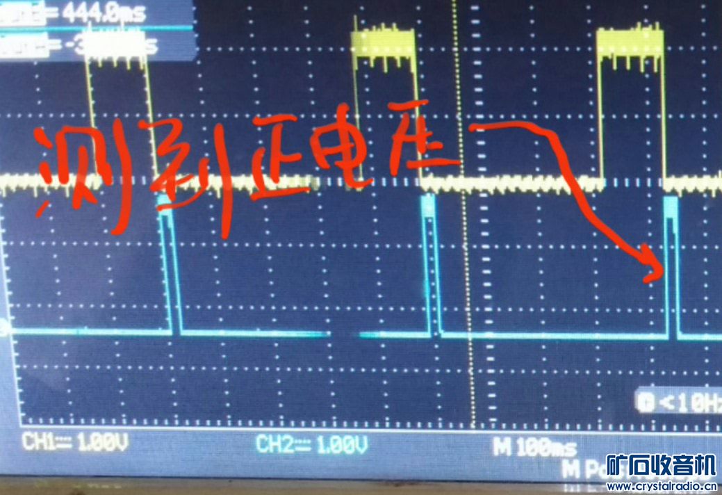

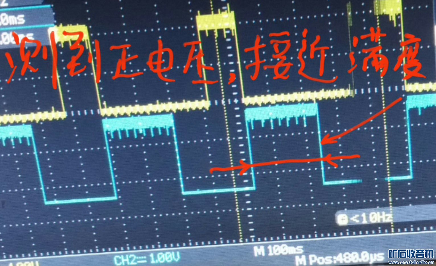

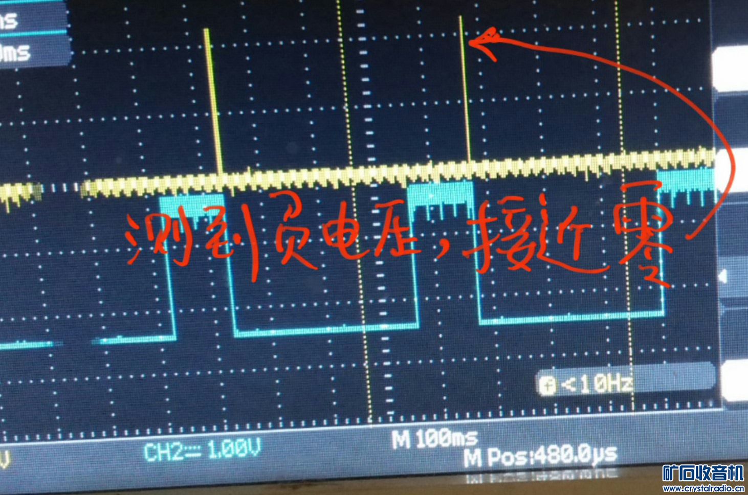

一 原理说明
       从三位半数字万用表双积分AD转換芯片7106取得时钟信号、控制信号送给单片机STC8HlK08、高阻输入运放TLO82,TL082接成比较器解析出门控信号控制单片机计数时钟脉冲个数,这个个数对应着万用表的测量值。表上显示的小数点与7106的A/D功能无直接逻辑关联,万用表换挡开关选中的小数点笔划(点)接低电平(地),小数点显示;没有选中时是几十赫兹的方波,无显示,依此分辨数据大小进位。单片机从串口发数据给蓝牙芯片(从机模式),无线传输给PC机(电脑)的蓝牙模块(主机模式),通过串口送到应用程序实时处理,以大号字体显示与万用表同样的数字,并且用表格记录到EXCEL文件和文本文件。

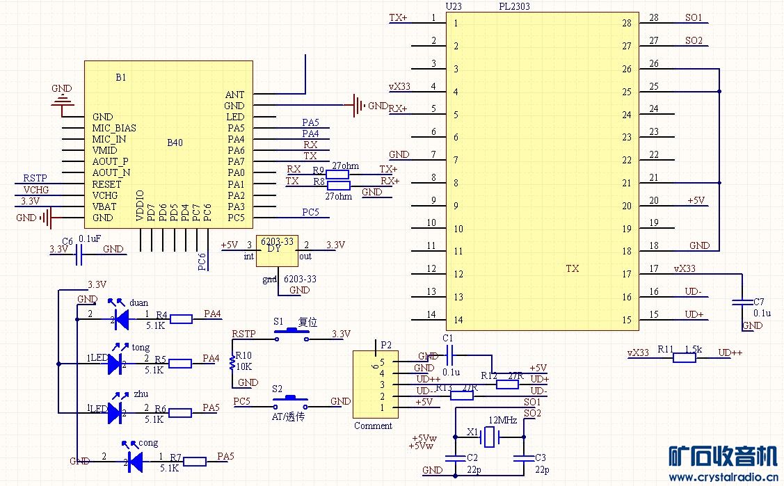

二 电路图
从机小板6368-STC8H-082
从机小板6368-STC8H-082
蓝牙从机小板PCB.rar (44.7 KB, 下载次数: 263) 蓝牙主-从模块PCB.rar (47.36 KB, 下载次数: 260) ESP8266-Wifi模块PCB.rar (38.87 KB, 下载次数: 229)

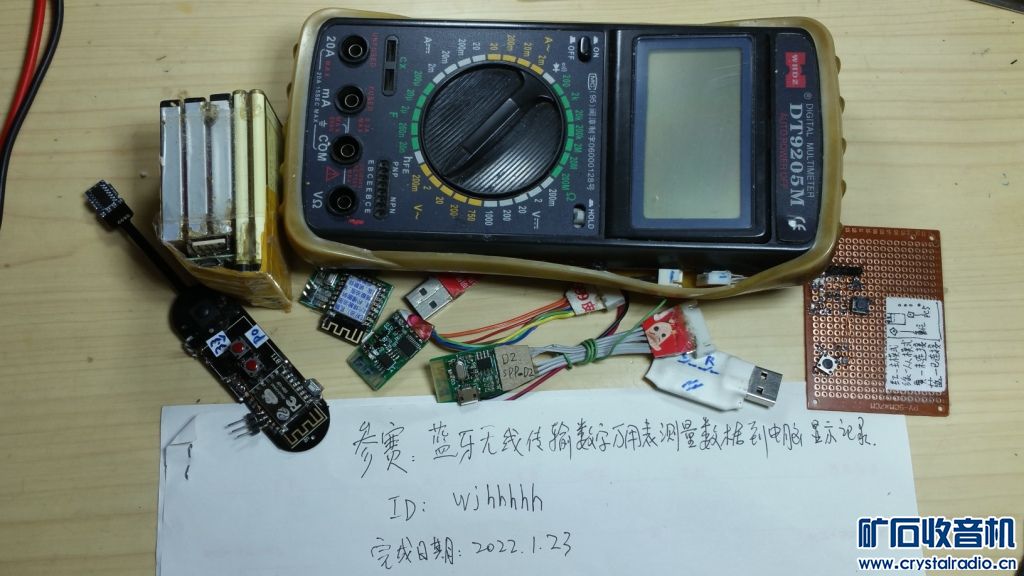

9205加装蓝牙
9205加装蓝牙

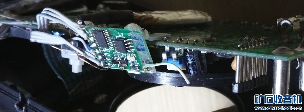

从机小板背面
从机小板背面
从机小板正面
从机小板正面

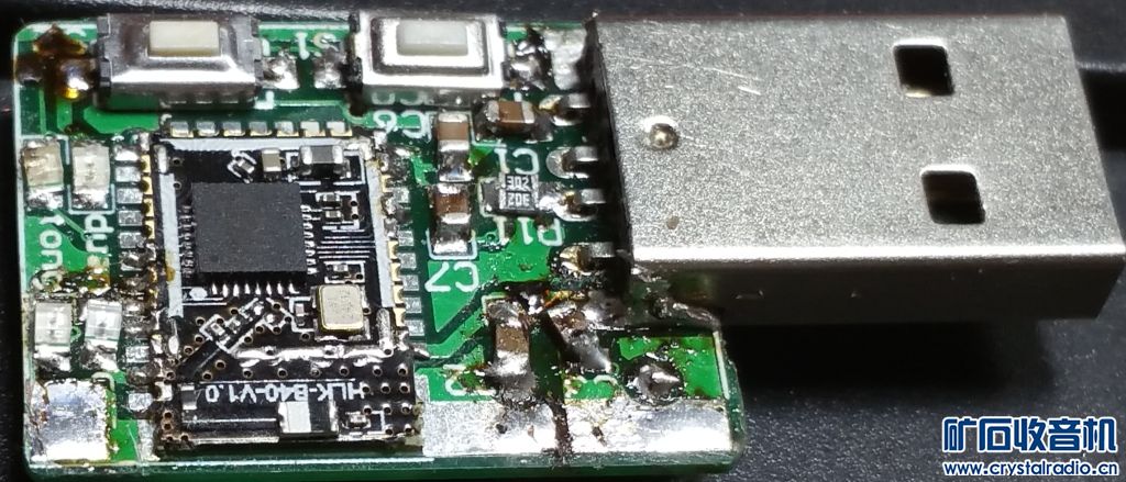

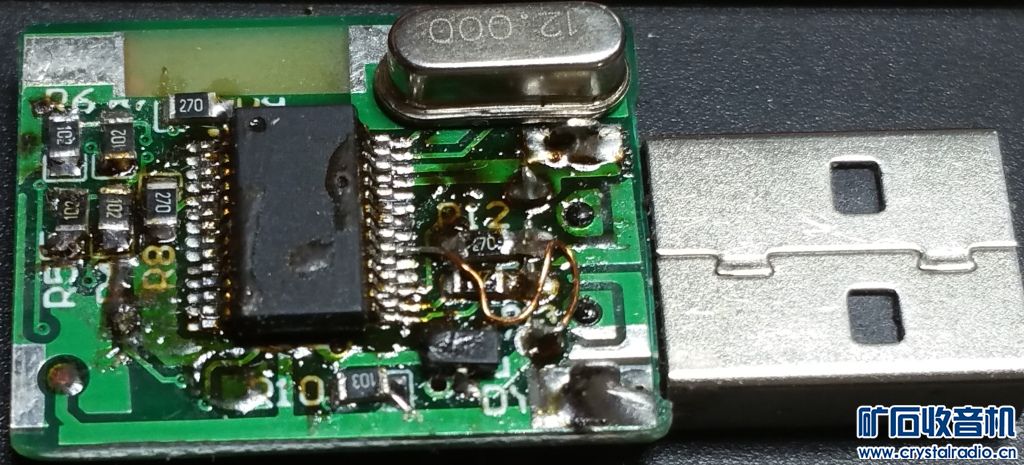

主从模块PL2303转串口漏了电源线
主从模块PL2303转串口漏了电源线
主从双模模块B40
主从双模模块B40

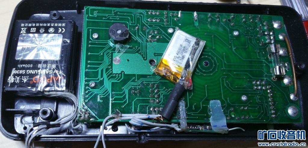

小板斜放在侧面
小板斜放在侧面
塑料片热熔胶固定小板
塑料片热熔胶固定小板
热熔胶固定锂电池
热熔胶固定锂电池
锂电池无保护板加一个
锂电池无保护板加一个

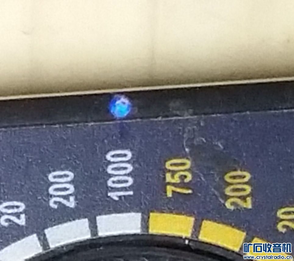

小儿吸药管融成导光管
小儿吸药管融成导光管
B40模块包封热缩管连接从机蓝灯亮
B40模块包封热缩管连接从机蓝灯亮
蓝牙联通蓝灯亮
蓝牙联通蓝灯亮
蓝牙没有连接黄灯亮
蓝牙没有连接黄灯亮

               台式机外接主/从蓝牙模块B40工作在主机模式,要事先在AT模式下用串口助手之类敲进AT命令设置主/从方式,再设置连接远端从机的MAC地址等等,然后转入透传模式正常工作。详细的内容看HLKB40厂家资料。

   先前发的波形照片是经过TL082得到的门控信号
  这几张是在7106上找到可以用的矩形波信号

    还在上班时经常用万用表一边测量一边记录数字,然后调整测量对象工况、再测再记,每个工况点最少要记录二个三个数,双手来回翻腾。之后把数字一个个敲进电脑,效率极低还容易出错;有时距离电脑远、环境噪声大,需两个人大喊大叫,见到过的对讲机全是单工要占着一只手按发射键,难受至极。无可奈何,PLC、DCS、AD板卡之类自动测控免不了要人工排障验证校准调试。那时想:能够无线传输多好啊,可条件限制没有能力去实现。这事一直记在心里。
     现在 在家里也有类似的需求,很希望能把万用表和电脑连起来,并且表笔戳到强电上也不会危及电脑。
2. 大概过程。
    万用表和电脑连起来,有商品卖如优利德61E、胜利VC86E等等有这功能,这些表金钱价格尚可,心理价格难以承受;第二 连接PC没有电气隔离,这是很重要的一项。串口连接TTL或许好办,USB输出就难了;再就是距离稍远就会遇到问题,串口、USB超过十米二十米可能还要加中继。   自己动手吧。  先是计划串口连接,与电脑光藕隔离。 尝试MCU+AD(ICL7135、INA226)从7106输入端截取信号得到数据,以充分利用万用表前端分类切换分档降压那些功能,结果此路不通:AD输入阻抗低,破坏了前端高阻输入分压比例,增加阻抗变换使拦路虎更多;自己弄AD转换也不是很理想。又看到网上有人把7106或7129输出的字段笔划用一堆芯片引到单片机,太麻烦了也是比较愚昧的方法。进一步学习7106看到正向积分时间是固定的,反向积分时间随(AD)电压变化。 实测9205表波形,有一个引脚有那两个(时间)的矩形波电压,且随测量输入变化矩 形波的方向、宽度、幅值也变。这下不用纠缠模 拟量了。 用比较器393试验,又用TL082试验,终于用FET高阻输入的TL082从单片机串口得到了希望的结果。曾经DlY过51单片机控温附加AT命令的ESP8266无线wifi,进一步学习,不用AT命令,ESP8266直接当作主控MCU用安信可IDE编程,比51强很多。九牛二虎之力后,万用表数椐通过Wifi发送到了PC,才发现8266耗电80mA, 用在普通(便携)万用表里极不适宜,只好放弃。转向没动过的蓝牙,还比较顺利。等知道了有主从功能时也耗费不少时间。买了主/从双模的模块HLK-B40,用PL2303 USB转串口接到十几年前出产的台式机,搜索连接万用表一端的蓝牙从机KT6368A(只能作为从机),顺利的把万用表测量数椐记录到了EXCEL表格里。这个6368A加上STC8H1K08-20Pin并同时亮一个发光管耗电小于10mA(ME6303-33   5V降3.3V),基本可以接受。又计划从9205万用表电池(两个800mAh锂电池串联)取电,哪知道9205开机后电池从8V直接跳到3.xV,原来的0V成了负4V,不敢贸然用它也不想深入,继续外接"充电宝"调试。即就是能用同一电源降压功耗也是问题;要是只用半个电源(一个锂电池)还有两(半)个放电不均衡之虞。正式装进表壳时用一个单独的锂电池供电,把9205上一直不用的显示保持开关"HOLD" 改为蓝牙从机小板供电电源开关,切割修改铜箔,装进去。这个单独的锂电池引出线头接插件外接用老式4.2V傻充充电。
