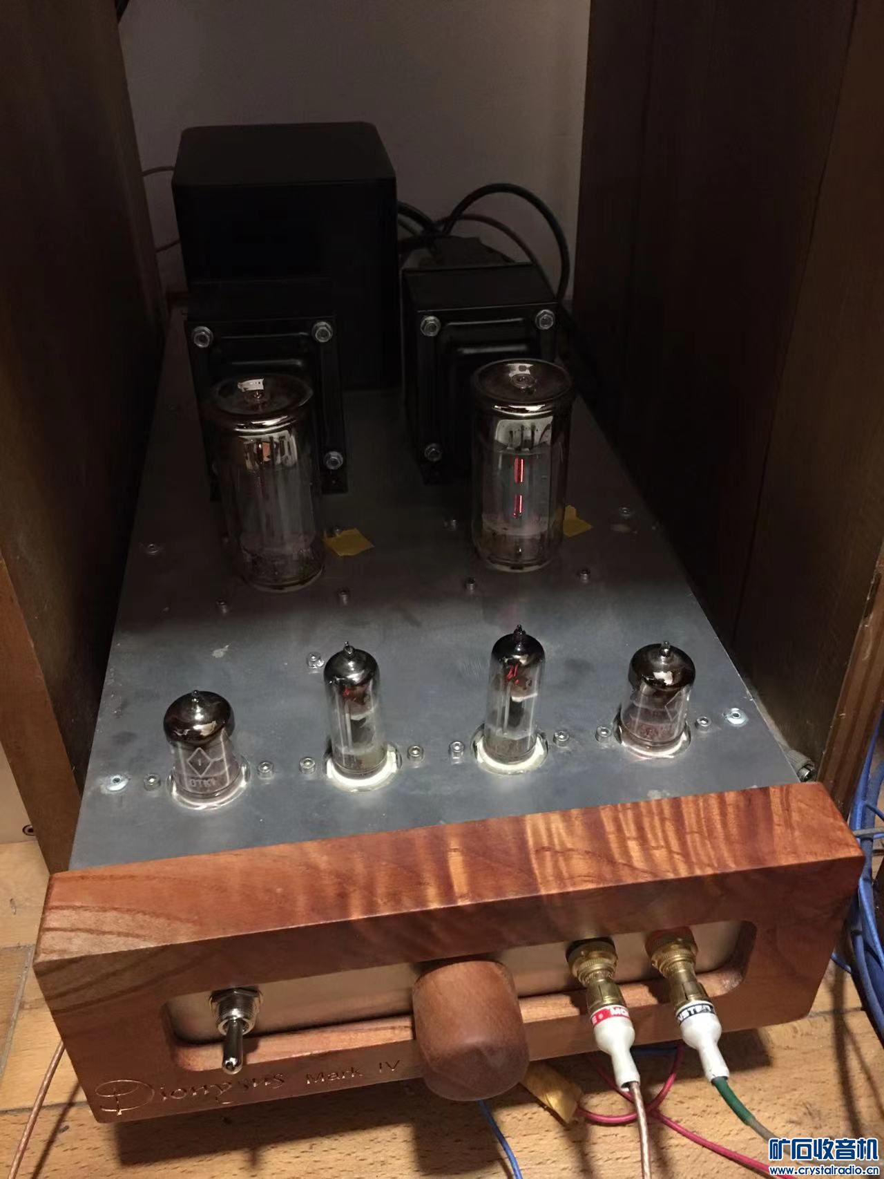

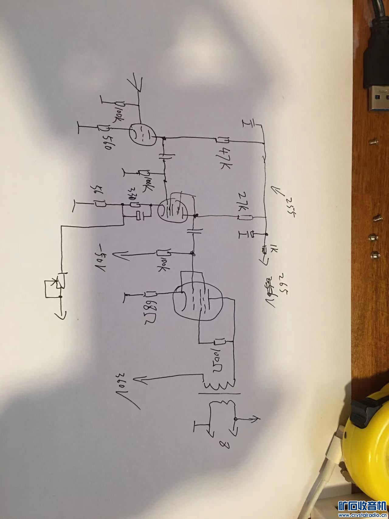

最近完工了FU50功放,最新前置放大用的6J1,信噪比高,但是感觉偏硬,胆味不足。就换了个6G2试试,主要考虑是小七脚,方便。翻箱子还有好几十只6G2,挑了对配对的换上,胆味浓郁,非常好听。缺点是信噪比低了有交流声,又把灯丝改了直流再开机一切完美。

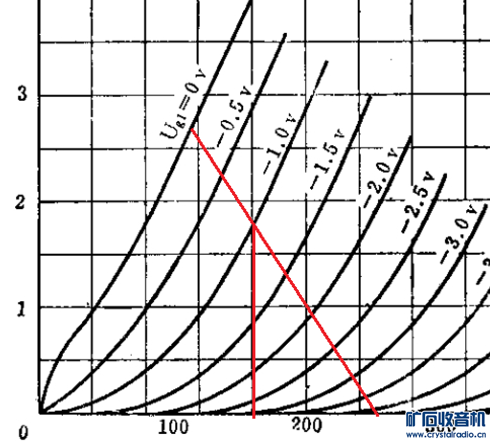

这个工作点选的偏高,通常看别人做都是1MA以下的屏流,我这个直接到1.7MA了。

发表于 2022-1-23 21:29:00 | 显示全部楼层
没事,正好。
没有所谓的“最佳工作点”,只有不同周边参数下的合理工作范围。
这个点可以。

谢谢版主指点,可以的话,我就不改了。
发表于 2022-1-23 21:38:50 | 显示全部楼层
大清国要完 发表于 2022-1-23 21:35
谢谢版主指点,可以的话,我就不改了。
可以。
电流大些,对减小高频衰减有好处。

谢谢版主,长知识了,是不是可以这样理解,如果感觉高频太亮,我就可以降低工作点来调整。

发表于 2022-1-24 21:02:06 | 显示全部楼层
不完全正确,
高内阻的管本身高频特性就不佳,这是弥勒效应决定的。
