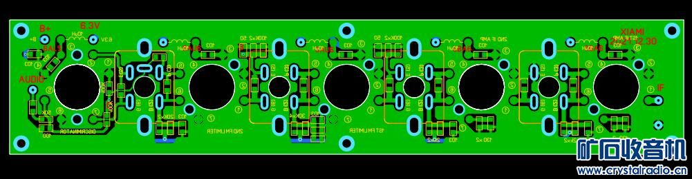

   都说C0G NP0贴片电容高频性能好,试着买来一些做了个对比,优势明显而且易购。突发奇想:用1206贴片做个FM中放,说干就干,先画板

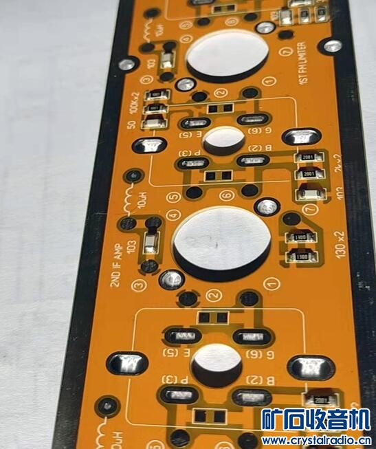

反复检查,发往嘉立创打板,五张板50块,结算发现,用矿坛神器画板多花20块,EDA呢本人不会,50就50。板子回来了,样子还马马虎虎。

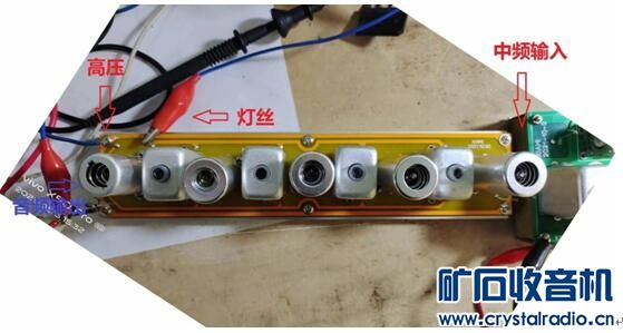

迫不及待,焊贴片、装管座等等一系列操作
检查完成,打开电源,各管工作点与原图差别不大,打开扫频仪,傻眼了,扫频输出不对,反复检查,才发现鉴频管管脚设置有误,5/6脚搞反了,好在改正容易,暗喜。

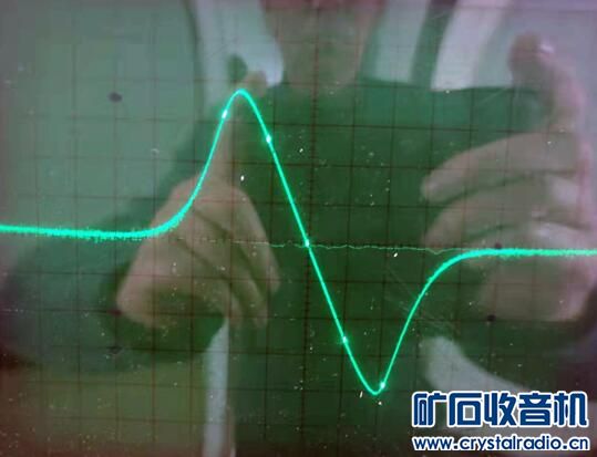

改正后,顺利调出鉴频曲线如图,频标步长75KHz,然后接入高频头和功放顺利开声。

完成图结构紧凑,小巧玲珑,目的基本达到。
