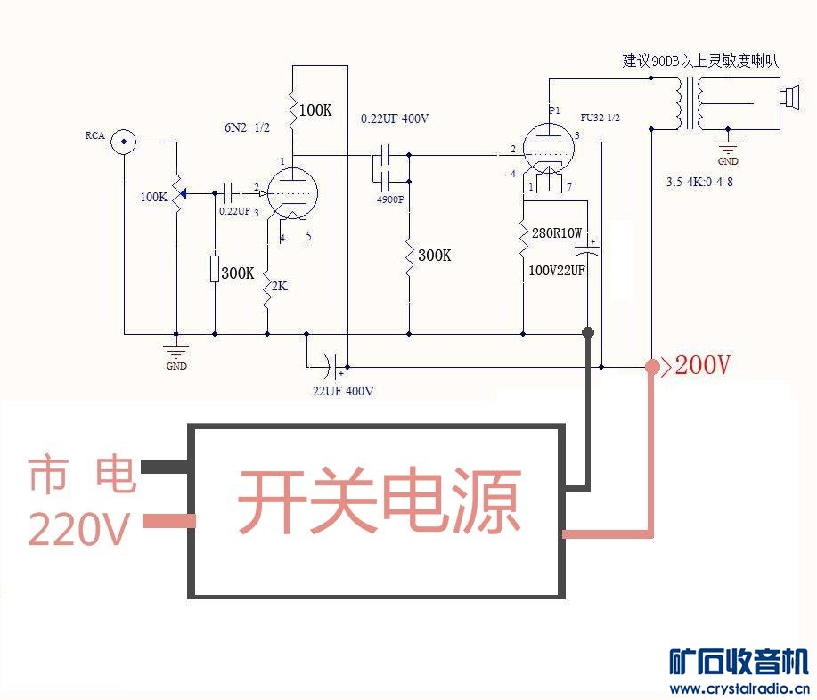

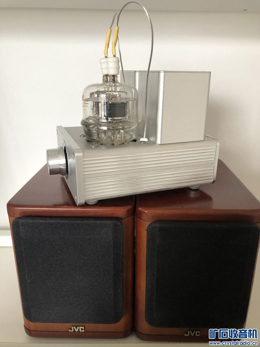

6N1或6N2推FU32的小胆机,巴掌大小,适合书房听.也来参加一下活动,重在参与呵。复杂的事情简单做,生活原来如此简单!!!

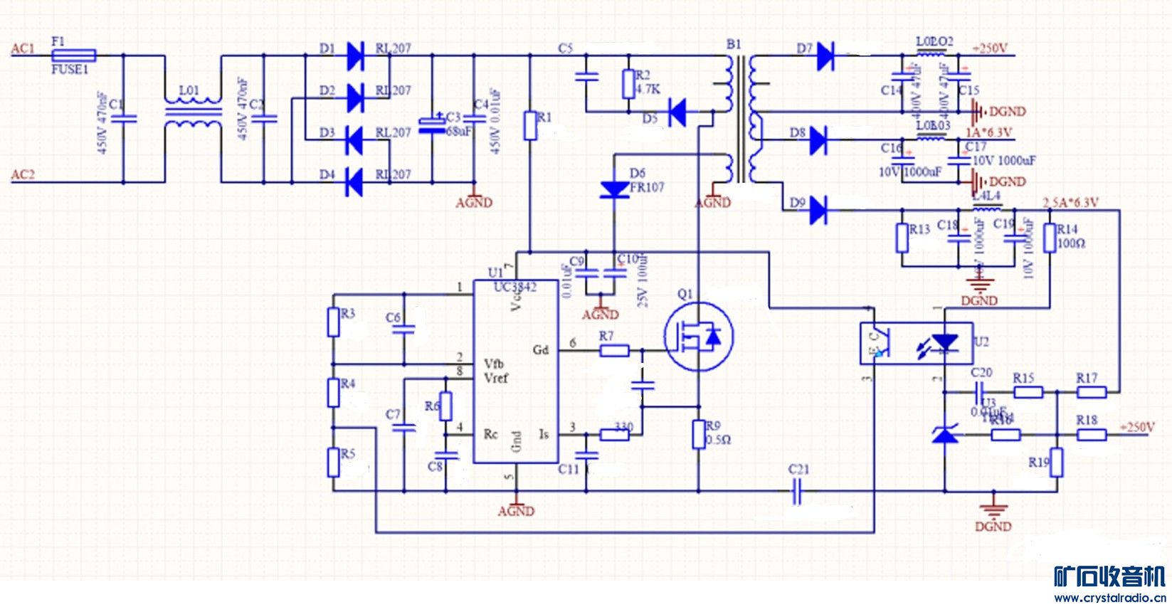

补充内容 (2022-1-23 22:50):
电路图补充在5#楼。

发表于 2022-1-23 15:46:44 | 显示全部楼层
请按照大赛的规定,补充电路图和你的ID,完成日期。

东西不错,,功放完了不少就是没玩过胆机,想要一台,有套件吗?

很精致,我能照抄您的电路图吗?电源部分可以不要,不打算搞开关电源,手上有fu32和6n系列管子,就差牛和壳体了

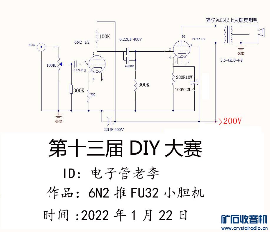

 楼主| 发表于 2022-1-23 22:49:38 | 显示全部楼层
补充ID和电路图
发表于 2022-1-24 07:24:51 | 显示全部楼层
请你参见大赛的具体要求如下
http://www.crystalradio.cn/forum ... &extra=page%3D2
补充:
1、手写的ID和作品合拍的照片。
2、电源电路图。
来参赛,谢谢!
 楼主| 发表于 2022-1-24 19:46:44 | 显示全部楼层
第一次参与,再次补充

很漂亮,很精致
发表于 2022-1-26 18:10:29 | 显示全部楼层
漂亮,电路图那么简单?机壳加工挺费劲吧?需要什么工具?
发表于 2022-1-27 11:05:55 | 显示全部楼层
可以当工艺品了。

电源电路参考图补充一下
发表于 2022-2-17 15:50:43 | 显示全部楼层
电子管老李 发表于 2022-1-30 19:48
电源电路参考图补充一下
电路图的数据不全。还有        B1变压器数据。
发表于 2022-2-18 19:14:55 | 显示全部楼层
这个做得很精致。输出功率大概是多少,整体功率是多少?
发表于 2022-2-20 20:58:58 | 显示全部楼层
楼主,请问这套系统有噪音吗。
 楼主| 发表于 2022-2-20 21:47:34 | 显示全部楼层
BIAN新文 发表于 2022-2-20 20:58
楼主,请问这套系统有噪音吗。
如临深夜,寂静无声
