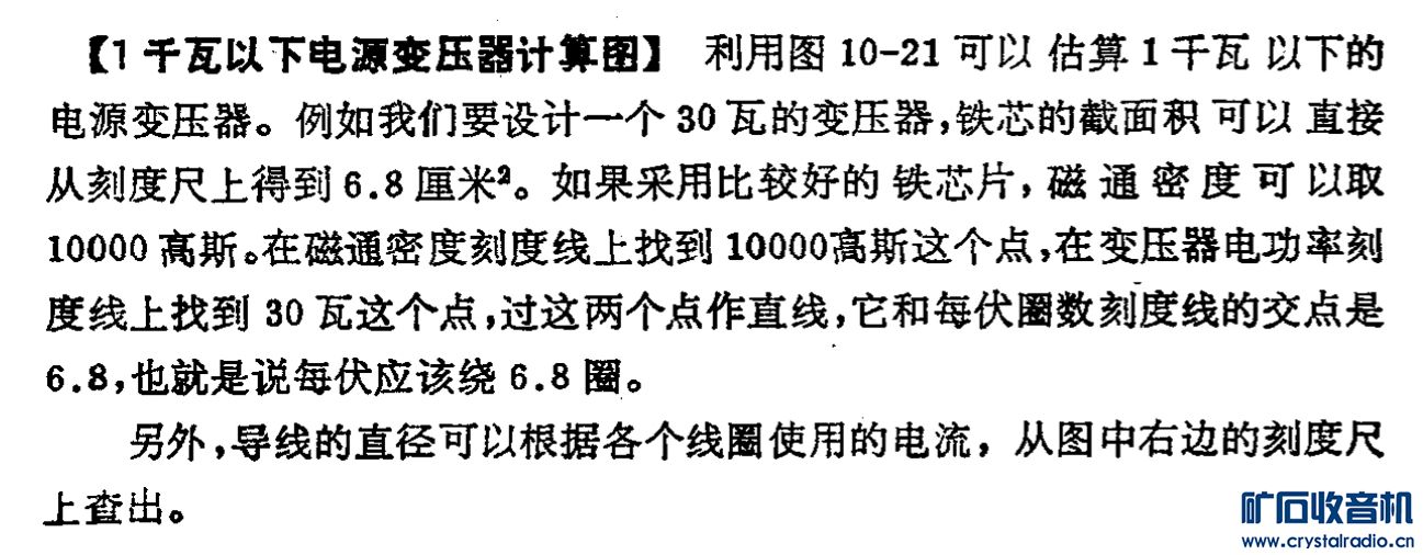

我修变压器一直用这个表来计算圈数--你看看你能用吗?
发表于 2022-2-8 16:52:19 | 显示全部楼层
简单的变压器计算书一本---需者自行下载。
