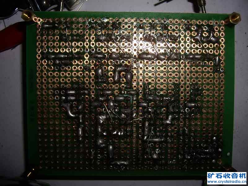

二.详细设计
1)根据概要设计确定的电路:
简易基准分压源.pdf (108.29 KB, 下载次数: 1082)

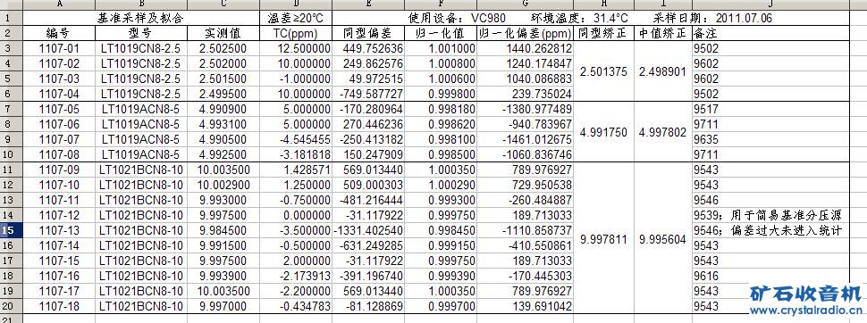

2-2        购入的两种型号三种规格共十八块基准芯片已经编号,在T1-T3端子上按编号依此测量每个芯片的输出电压,测量结果如下图:

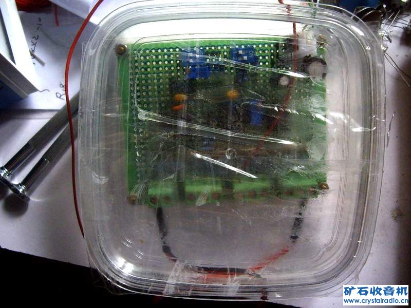

2-3        对每一个基准芯片都进行温度系数的测试。
        测试方法:
        用一个超市买的小蜜饯盒实现,这种盒子大约100mmX100mmX30mm大小,正合适用于各类器件的温度测试,对于7cmX9cm的洞洞板也正好放入。
        各类测试接线通过盒边剪开的缺口进出,温度探头可以用胶带固定在板上或悬空。比较推荐用胶带固定,这样测得的温度比较稳定,不容易跳跃。
        盖子盖上后两边会有缝,这些缝要留着以便通过气流加热。用透明胶带将盒子简单地绑一圈,要确保可以打开合上自如。
        用电吹风从一边的盒缝向另一边的盒缝吹风,同时观察温度表的温度变化情况。一般地,从30°C升到50°C大约需要一分钟,并且在电吹风移开后温度还会继续上升大约5°C。
        别看这么一个小盒子两边都开孔,加温以后的保温能力还是蛮强的,从55°C降到45°C至少需要十五分钟,所以有充足的时间使内部器件的温度场趋向一致和均衡。完全降到室温需要的时间是一个天文数字,所以在读取了50°C时的读数后就可以开盖降温了。
        测试结果列于下表一:
        下表二是对实测值和偏差进行分规格统计:

        在完成上述测试之后,将基准换成了1107-12#芯片。
        设置S1为“00”,S2为“00”,给CK1加上短路块。
        上电30分钟后,按表一中同型矫正的数值,调节P1使输出为9.998V,并使电压保持在末位数字“7”与“8”之间不断闪烁的状态。
