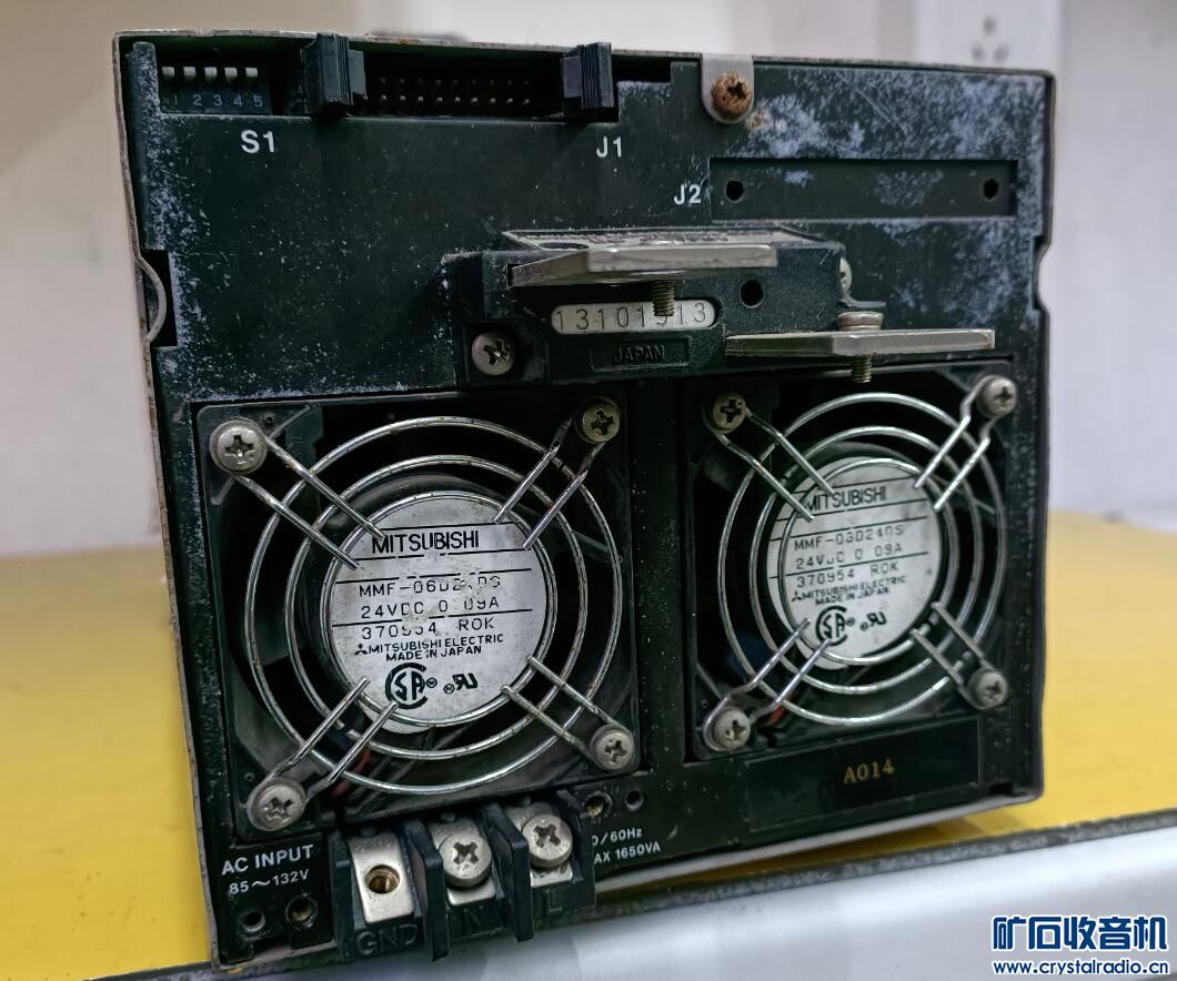

发表于 2022-1-21 19:03:51 | 显示全部楼层 |阅读模式
标的输入电压85-132v,有人说可以直接上220v,没敢贸然通电,哪位朋友有经验麻烦指点一下,能不能直接接220v,还是需要改动?

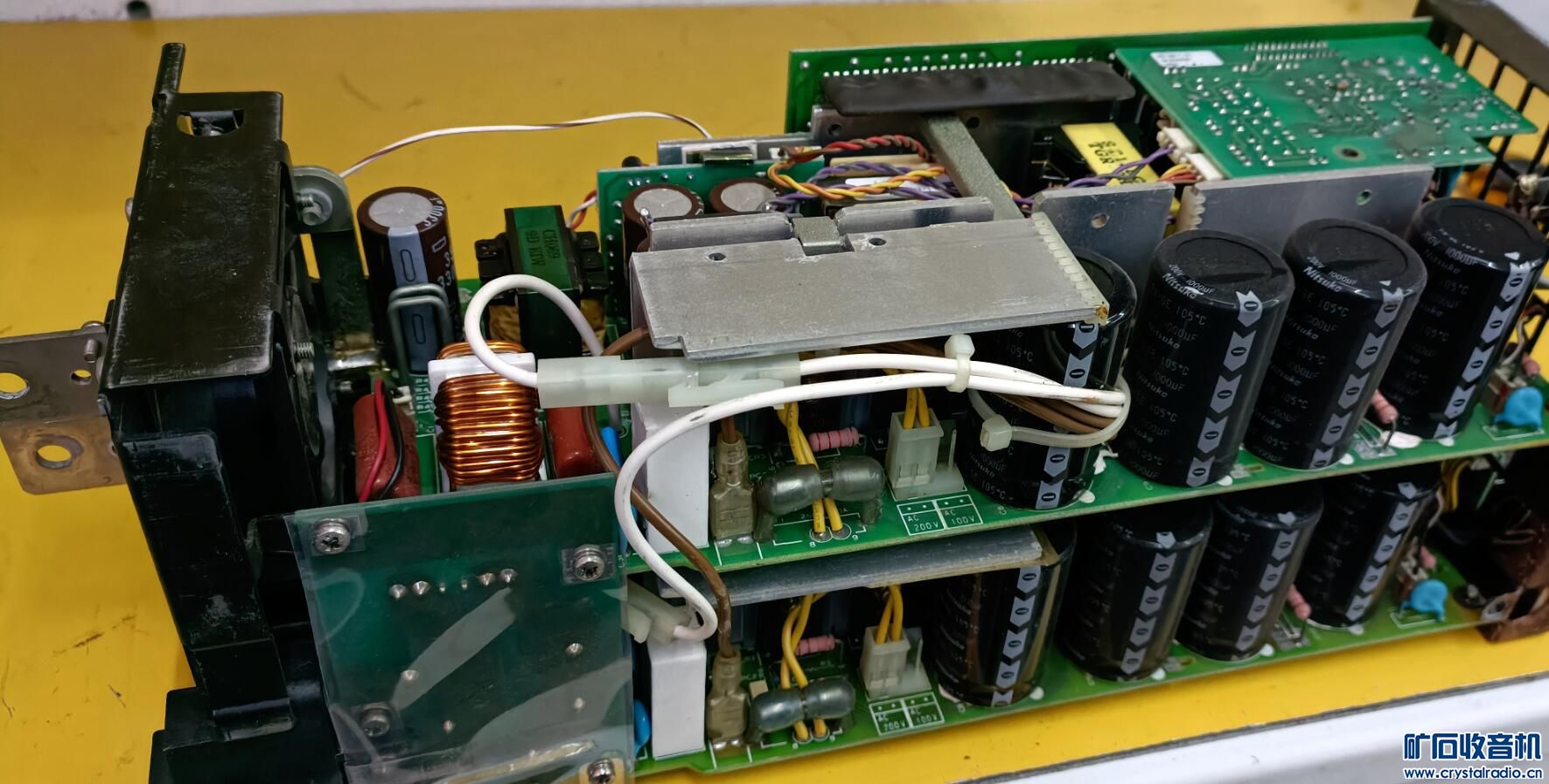

 楼主| 发表于 2022-1-21 19:14:24 | 显示全部楼层
简单最美 发表于 2022-1-21 19:10
要改跳线,记得好像是拆掉跳线
是这个位置吗?
发表于 2022-1-21 20:07:30 | 显示全部楼层
应该是的,几年前我有台这型号,具体情况忘了,跑下线路就清楚了。

发表于 2022-2-1 00:32:06 | 显示全部楼层
正好最近也搞过一样的电源,看图片,已经跳到200V了。两个跳线分别是主模块和辅助模块,现在可以直接上220V了
其实菊水、建伍电源都是这样跳的
 楼主| 发表于 2022-2-6 14:09:38 | 显示全部楼层
jincai2004 发表于 2022-2-1 00:32
正好最近也搞过一样的电源,看图片,已经跳到200V了。两个跳线分别是主模块和辅助模块,现在可以直接上220V ...
好的,非常感谢
