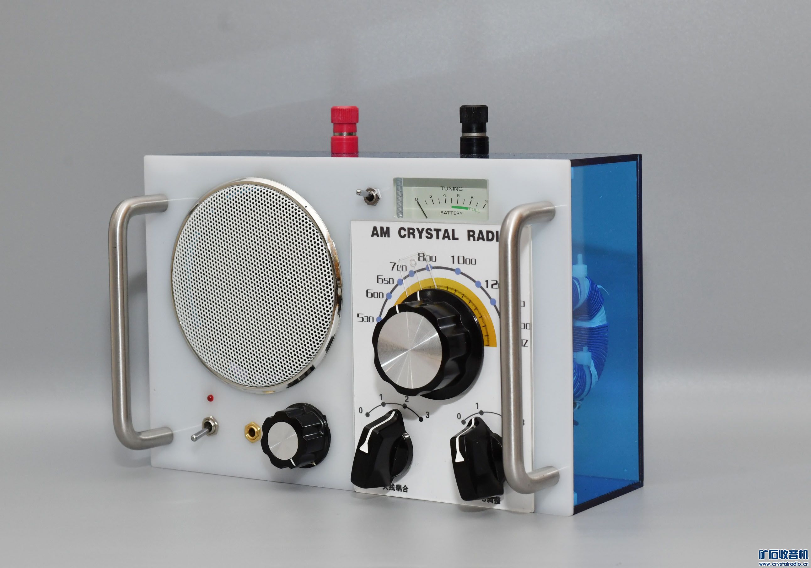

  今年是虎年,更是迷上矿石收音机的第五个年头。在这万象更新,步入新春佳节之际,抽空做了一台新的矿机,作为自己对2022年的一个期许,更是对矿坛广大矿友的一份敬意:祝大家在新的一年里,吉祥如意,万事大吉,身体健康!

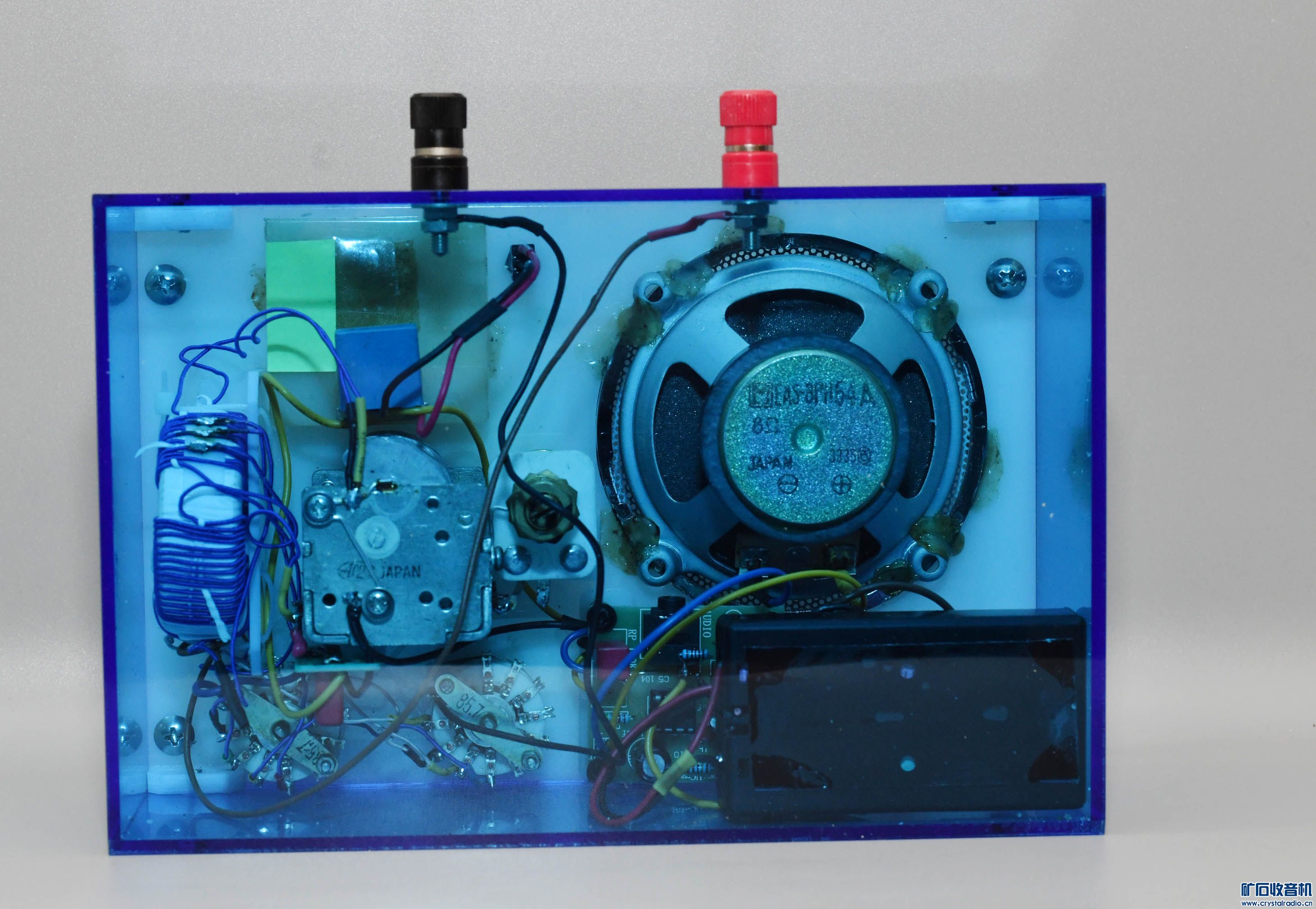

  本次制作的矿石收音机,其基本线路就是传统的场效应晶体管线路,为了使用方便及收听远方弱信号电台,避免使用耳机长期收听对耳朵的影响,特地增加了一个带功放的低频放大器,平时可以用扬声器来播放矿机收到的电台声音,实用性大大提高,并且这个机壳制作,完全可以为了以后升级成收音机做了很好的铺垫。
  提高矿机接收性能的途径,在天线地线确定的情况下,无外乎就是提高矿机调谐回路的Q值、检波器的性能、阻抗匹配等。本次制作中,除了使用高质量的R40C1磁环及优质220股李兹线绕制线圈外,还从手中的100个场效应管中,挑选了一个RD达到80K的优质3DP场效应晶体管,为远距离接收打下了良好的基础。
接收情况:用一段8米左右的电线从五楼的窗外扔到对面的一棵树上权当天线,地线拧在铝合金窗框上,上海本地的所有电台轻松收到。离上海较近的江苏702KH浙江810KH也非常容易的收到。令人惊喜的是,玩矿机第一次收到了湖北之声的774KH信号,欣喜之情溢于言表,完全达到了制作目标。

前部分是矿机
加低放可以带喇叭
这个方案好

恭喜虎哥新年新作品新矿机新鲜出炉。这次电路上作了改进,增加了天线抽头和场管线圈抽头,灵敏度和选择的调节更灵活,场管输出阻抗可以调整到更佳匹配状态。另外增加了低放部分,方便弱信号时收听。作品也是越做越精。值得点赞,值得学习。值得推广。感谢分享
