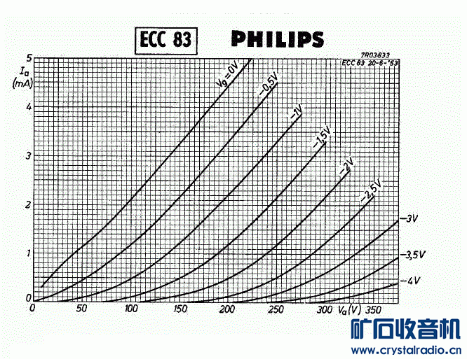

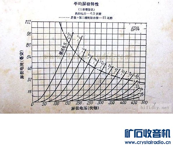

胆机的设计计算和制作调试是一个系统工程,发上两个管子的曲线以表示支持!
