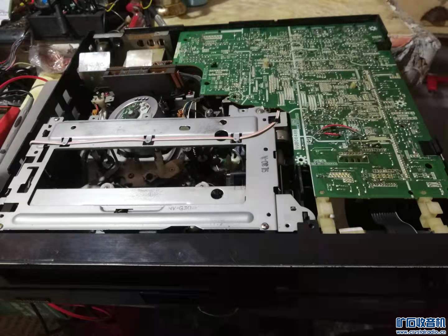

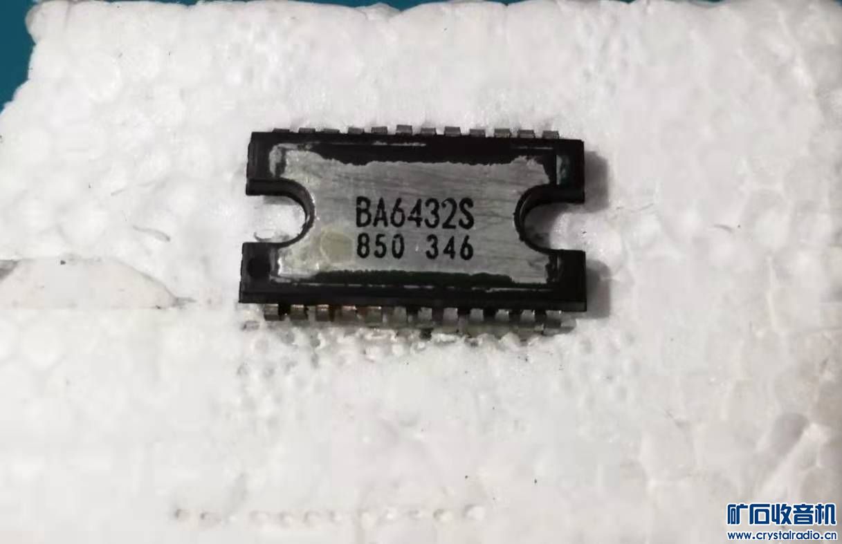

一台旧松下G30录像机主导轴电机不转,用AN3822K换了原主导电机驱动集成块6432s,仍然不转,请教行家们,该怎么检测?发现很多老录像机的毛病都是主导轴电机不转,大部分是驱动电路有问题,很想解决,矿坛藏龙卧虎,特来请教,谢谢。
这台机子的原状态是这样:可以进盒,进盒后自动上带,但磁带加载到位后,磁鼓不旋转,磁带也不转,就是主导轴不动,磁鼓不转,然后就退载,磁带不能收回磁盒里。
功能状态显示正常,比如播放、快进、倒带的符号显示都有,都正确,系统控制看来无碍,就是因为主导电机没有转动,不能播放、快进、倒带。
由此判断是主导电机不转,检查了主导电机驱动集成块,发现多脚电压不正常,如13脚应有5V供霍尔工作电压,此时只有1V,于是找了一块AN3822K换了原主导电机驱动集成块6432s(因为代换资料上声称此两集成块可以互换),但换后仍然不转,且1、3、23脚三个电机线圈的输出脚竟然有各13V左右的电压,似不正常。

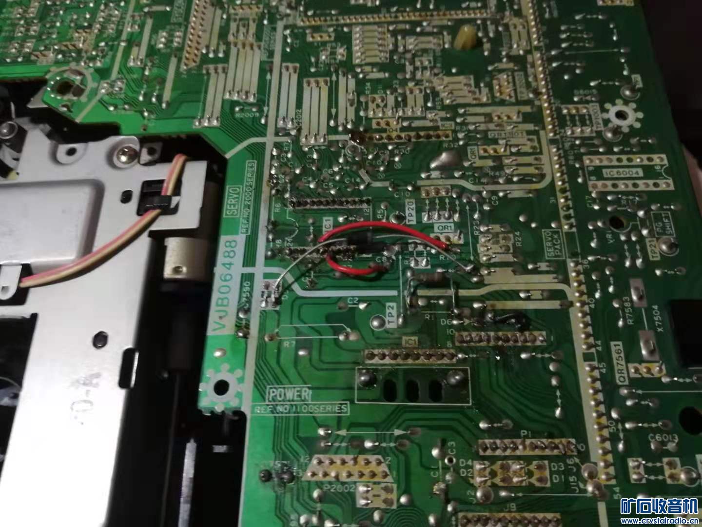

于是先查13脚5V供电太低的原因,后来发现此5V由电源膜块STK5338的2脚电压供应,现电源块2脚只有1V左右,因没有电源膜块代换,将5338的3脚6V电压,通过一个二极管搭在2脚,借用5V电压,得4.8V左右电压供其使用,有了这个电压后,进盒后,磁鼓电机正常旋转了,没有这个电压,磁鼓则不转,可见,电源膜块STK5338的2脚电压5V,是一个重要的工作电压。
现在的问题只剩下主导电机不转,而只知主导电机驱动集成块(AN3822K换了原主导电机驱动集成块6432s)的工作电压有2组,一组是14V(24脚),一组是电机霍尔工作电压5V (13脚)都有了,其它脚正常电压是多少?手头没有G30主导电机驱动集成块(AN3822K换了原主导电机驱动集成块6432s)的正常工作电压参数,因此,无法判断现在的AN3822K是否工作正常?希望有G30电路l资料的行家请提供一下,也请希望提供维修思路。

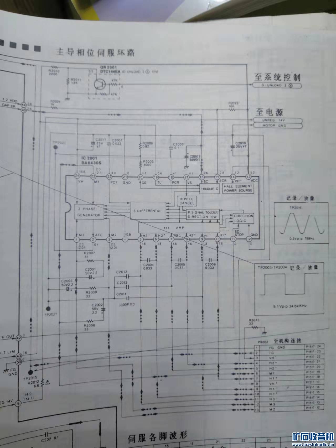

谢谢指点,这个应进一步检查。看看11脚有无控制中心送来的启动信号:11脚将有中、高、低三个信号,分别是正转、反转、停止信号。谢谢指点,看情况再报告。
主导轴BA6432驱动块,除了14V和5V工作电压外,还有好几路关键控制电压,少一路主导电机都不转,这些待详细资料到手后再一一检测。

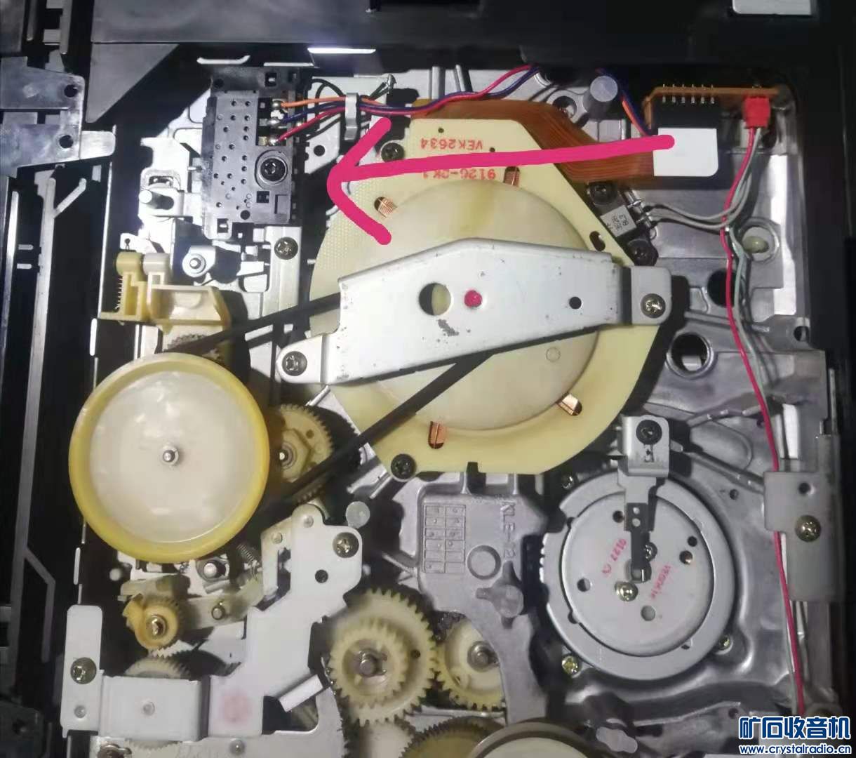

状态开关检查过,也喷了油,从工作状态看,似正常。录像机检修中有个经验,就是怎样判断一个录像机状态开关正常?就是看多功能显示屏显示,若各功能随按键有相应正常显示符号,如按下播放,有播放符号显示,但却不播放走带,是主导轴有问题。下图是G30机芯底部图,箭头所指就是状态开关吗?看这图真有机电之美的晕昡,也正是如此复杂和精妙的机电控制,方引得多少好手竞折腰!

BA6432s。。。。。。。。。
BA6432S.pdf (212.67 KB, 下载次数: 51)

从山西候老师处获得相关几个图纸资料,发此共享。
 楼主| 发表于 2022-1-21 17:48:10 | 显示全部楼层
根据侯老师的资料,将对G30的主导轴驱动电路进行实测,并先将隐患部位进行清理,如状态开关拆开清洗。后续结果,容当续告。
