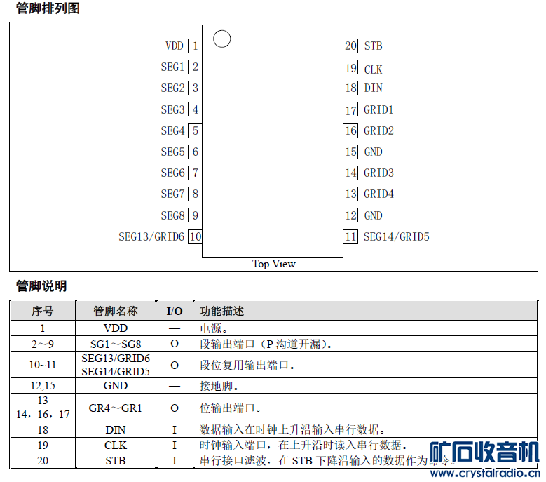

概述
VK1620B 是 1/5~1/8 占空比的 LED 显示控制驱动电路。具有配置成 8 段×6 位~10 段×4 位显示,是一个由显示存储器、控制电路组成的高可靠性的 LED 驱动电路。串行数据通过三线串行接口输入到VK1620B,采用 SOP20 的封装形式。
功能特点:
★CMOS 工艺
★低功耗
★q361@888@5898
★显示模式8 段×6 位~10 段×4 位
★8 个层次的亮度调节电路
★三线串行接口
★电188=2466@2436
★内置RC 振荡
★封装形式为SOP20
