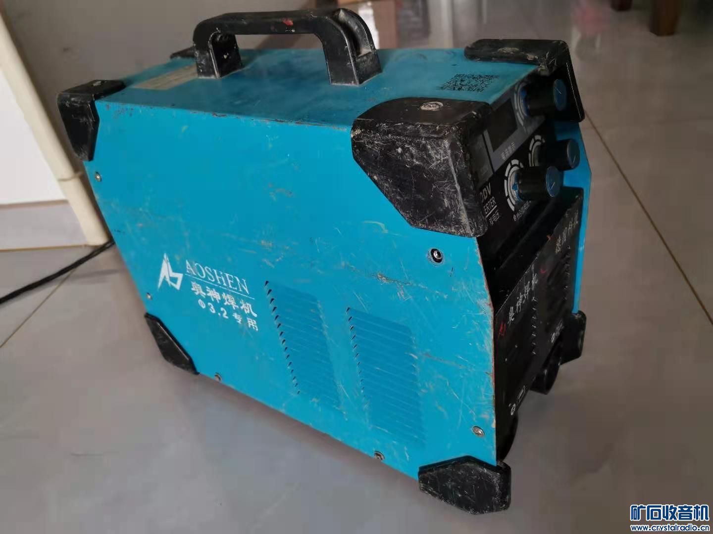

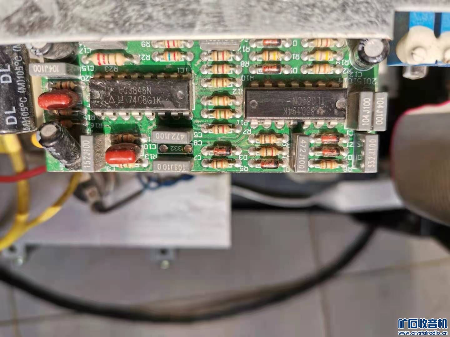

    这个奥神ZX7-300DV电焊机 是在废品站买的坏的,重量6.5公斤,3元一公斤,花了35大洋,买来有空修修看,看能不能修好,这个电流大功能也多,修好了就又多了一台DIY神器。
      反正周末在家闲着也是没事做,前面修了个电焊机,已经有了点经验,心里基本有数,应该不会太难。

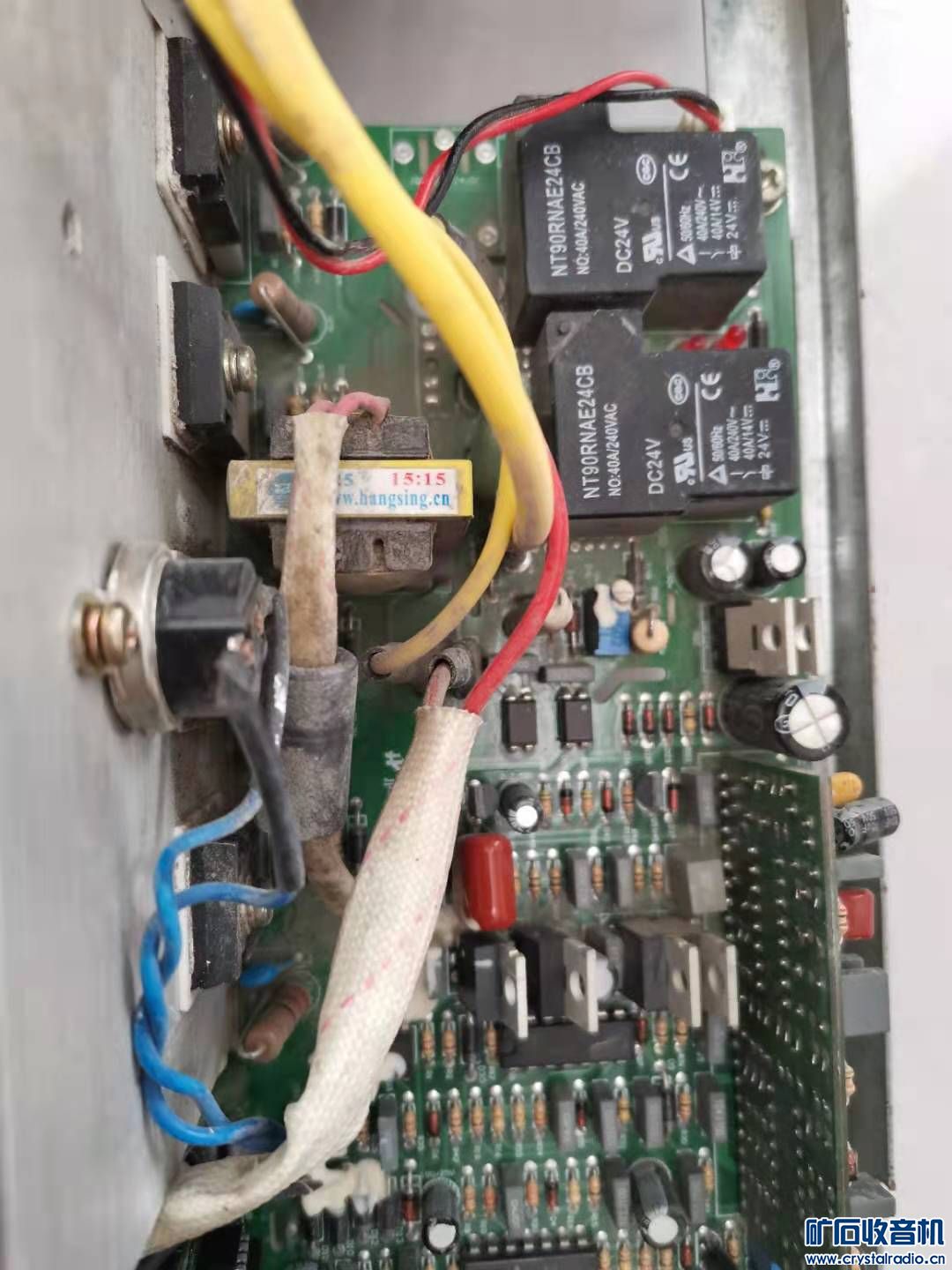

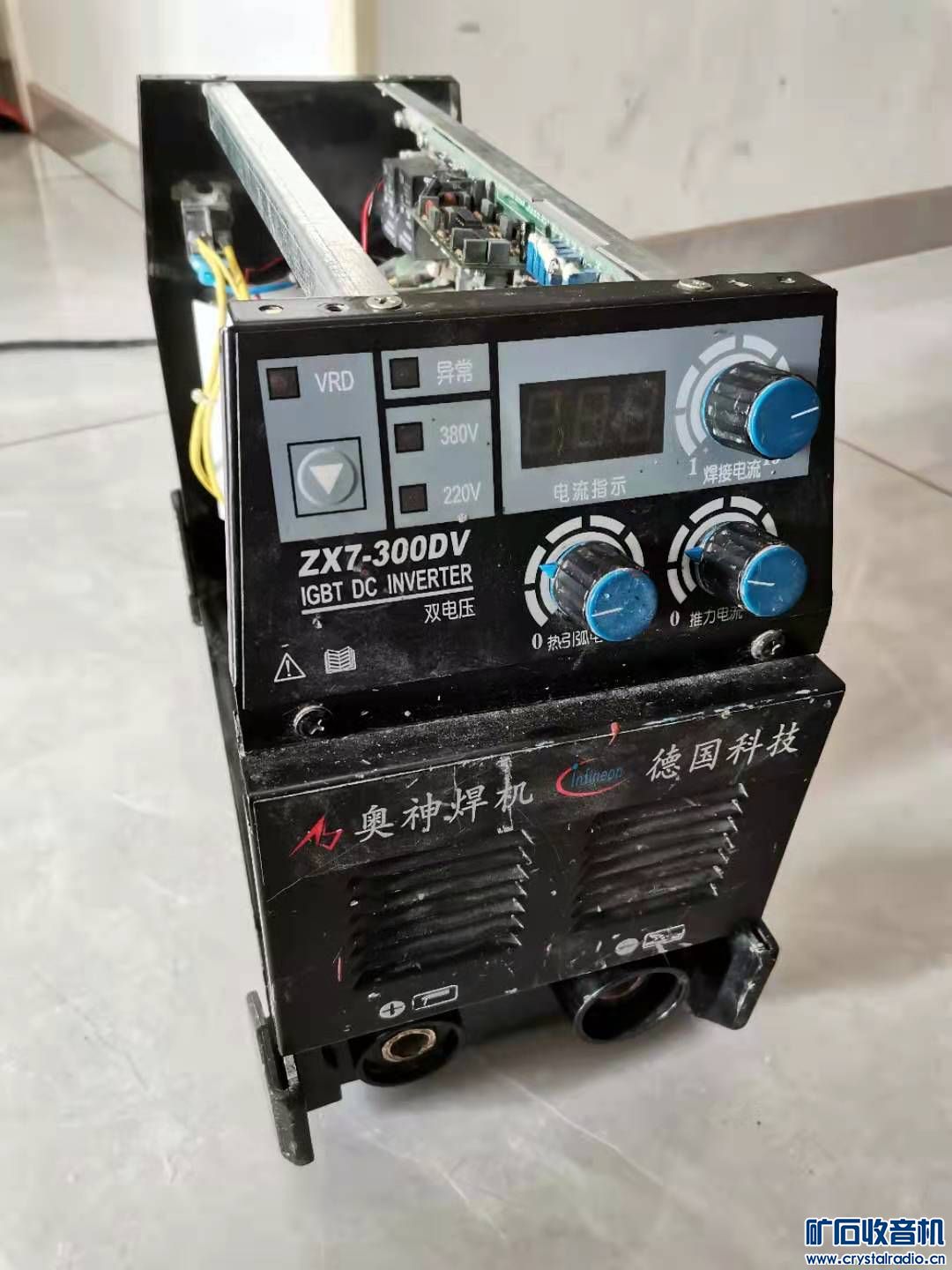

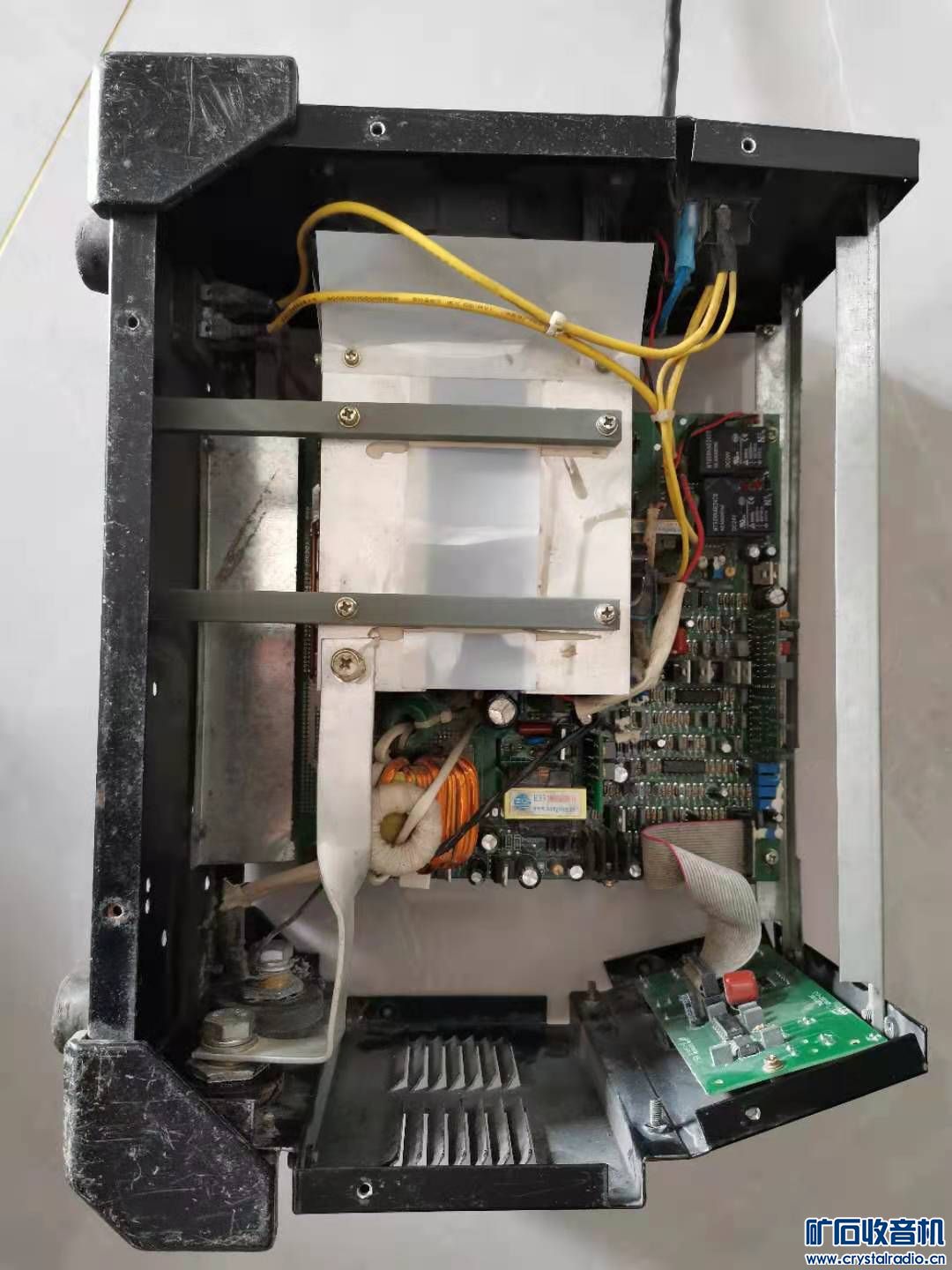

  说明一下,发这个贴是记录维修过程,也是留个档案,方便有类似电焊机的坛友维修时参考。下面是机器外观图和整机的电路结构,220/380双电压供电,风扇是直流24V驱动的,有4个IGBT管和4个整流管,6个电压转换倍压用的大电容,逆变的变压器还是挺大个的,一块整板的结构,没有三块板结构的维修方便。
      到手没有直接通电试验,打开机器整体检查一遍,刚开始发现风扇手拔转动卡死,就从风扇维修开始,拆下风扇,发现风扇的供电线在转子驱动板上的引出处有一根已经断线,拆开转轴封贴,取下风叶,清理内部灰尘,加油,重装,焊好引线,用24V电源试转,风扇已经正常。

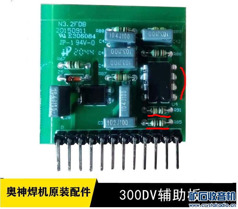

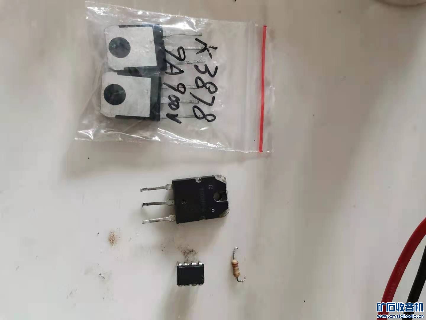

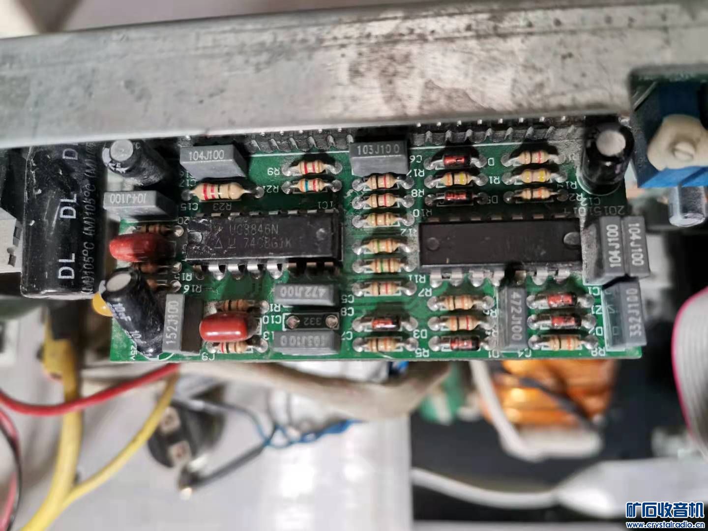

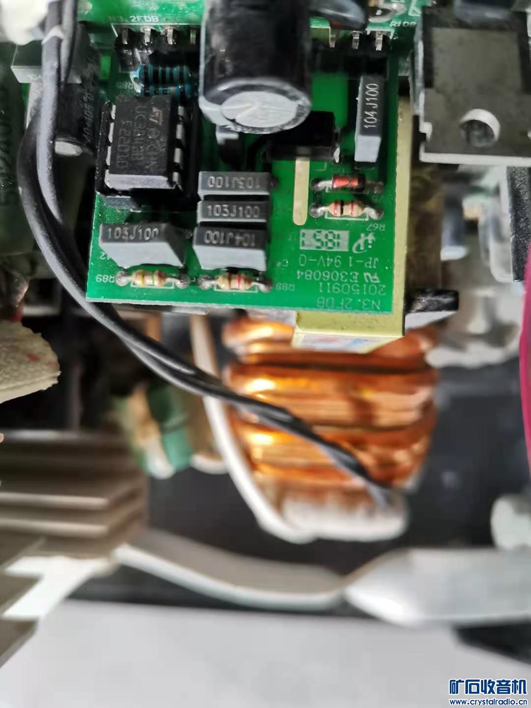

      接下来继续查看机器内部其它电路情况,基本没有发现有烧伤损坏痕迹,查了一遍后有其它事情就先放着,等有空再重查一遍。第二遍检查时,由于24V供电板(UC3843B芯片控制结构)是采用小板模块结构插在大的主板上,在第一遍检查时没有注意到这个小板,在这次检查时发现板上最底端有个电阻烧裂开,用风枪加热小板引脚,取下小板。这个电阻是3843芯片6脚的限流电阻,色环没有完全烧掉,阻值应该是10欧,检查小板上其它元件,发现3843芯片3脚的限流电阻(1K)也已经损坏,基于已经有两个电阻损坏,就接着再检查一下3843驱动的K3878功率管,发现D-S间已经击穿短路,电流取样的2.2欧电阻也开路。
      在某宝上买来K3878功率管后,找齐电阻,把电阻一 一换上,并装上3843控制小板,先不装K3878功率管试机(以保证还有其它没检查到的元件损坏时不会烧功率管),如3843芯片各脚电压基本正常后再装3878功率管。

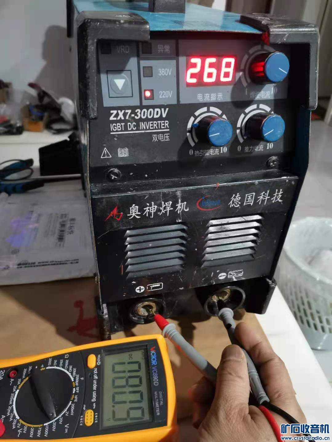

      结果开机测试,3843上各脚都没有电压,启动电阻正常,断电在路测量3843的7脚电阻只有160多欧,不正常,怀疑3843也损坏,只有再次在某宝买个3843,芯片到了后装上试机,各脚电压基本正常,装上3878功率管再试机,机器正常开机,风扇转,数码管显示有焊接电流,测量输出端有80.9V电压,机器基本正常,维修结束。
      图片中有换下来的功率管、芯片和电阻,有两个电阻扔了没拍。风扇也没有拍
损坏的零件
损坏的零件
输出电压
输出电压

维修时没有搜索某宝和某东,原来有成品的辅助板,不过也要20多米,还是自己修合算。其中图中就有划红线的三个零件损坏,两个电阻(一个10欧,一个1K),一个3843芯片。
