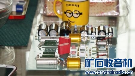

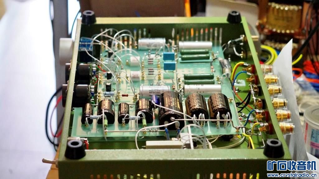

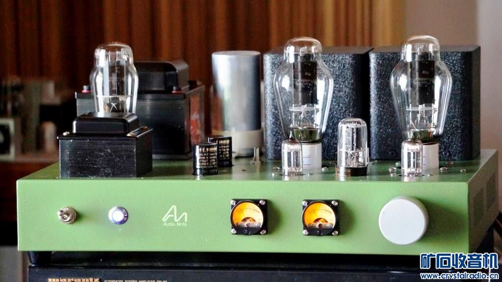

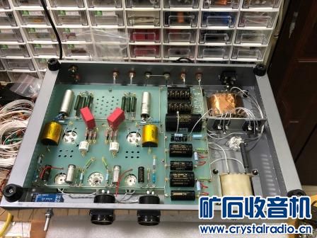

朋友在抖音上买了台300B,原线路是5极管推300B.明显听感不爽,后给我做了一次升级.电牛原来是105,改为114,输出牛是86,改为105,线路用老套路audio-note KIT 1

底噪怎么样。

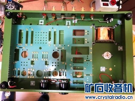

相当于买了个壳子呗???

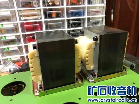

变压器还是看铁芯截面积,叠厚多少啊

变压器还是看铁芯截面积,叠厚多少啊
不知道呀,不懂,什么也不懂,你自己看吧!!高手一看就知了

因为是直流点灯呀,所以左右基本上是2.5mV.是电子管毫伏表量的.如果用数字表量为0

另一台也下线了.今年朋友己收到,再上图:
因初来乍到,上传图片有限制.明天再续.

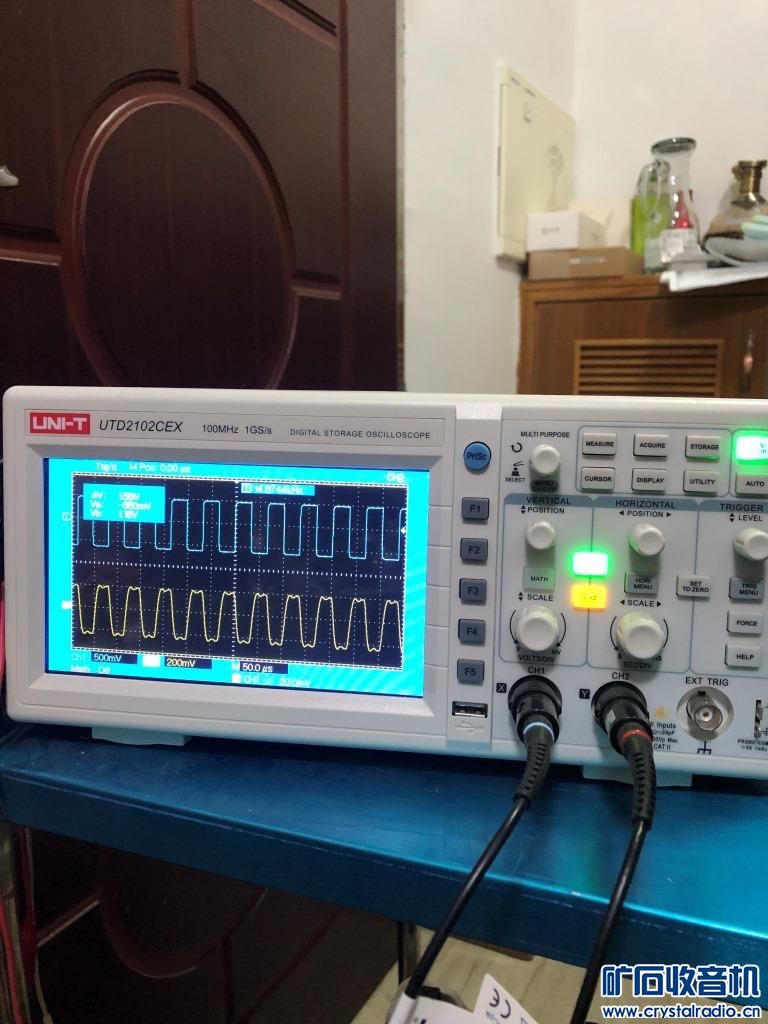

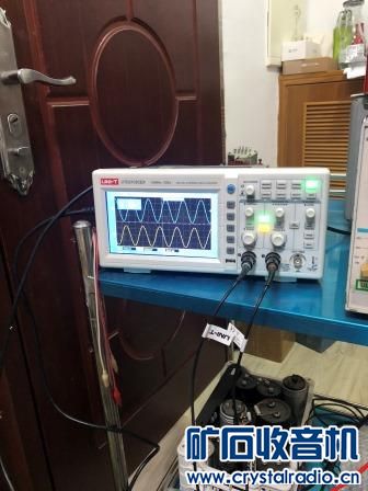

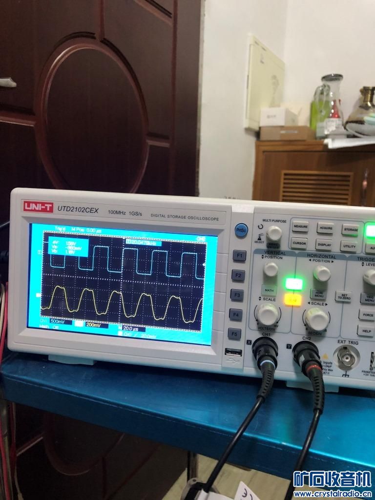

分别做了50Hz,100Hz,1K Hz,10KHz, 20k Hz,数据上过得去....
