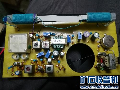

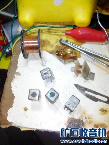

 楼主| 发表于 2022-1-18 12:24:45 | 显示全部楼层
用的是上世纪七八十年代的标准六管超外差线路,由于手头上的中周只有TTF2-2和TTF2-3能用,一号中周和振荡线圈只能拆掉改绕,收集元器件花费不少功夫,既然是追求老声音,那么老音频输入输出变压器必不可少,底板钻洞,打铆钉,费时费力

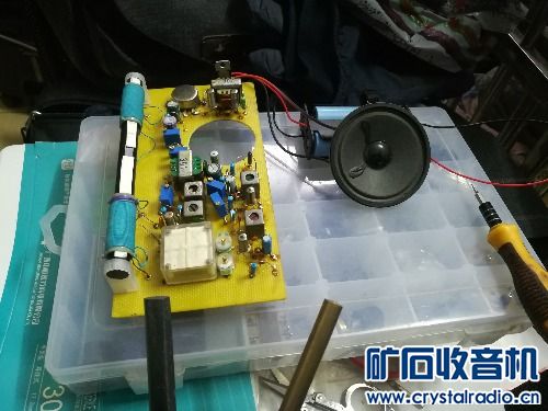

 楼主| 发表于 2022-1-18 19:47:09 来自手机 | 显示全部楼层
焊好元件,对照电路背面飞线连接铆钉,反复检查无误后通电,在各级集电极回路上串接电流表调整各个偏流电阻,本振变频0.4MA,一中放0.4MA,二中放0.85MA,前置低放2MA,推挽功放5MA
 楼主| 发表于 2022-1-18 20:25:42 来自手机 | 显示全部楼层
调整好后打开音量,缓缓转动双联,只要本振起振了,一般都能收到电台播音,这时用镊子触碰本振的可变定片,如果播音声停止,证明已经起振,这才开始调中周,从后往前一级一级调,将每一级都调到声音最大最清晰,中周就算调好了,接下来调整频率覆盖和统调,频率覆盖调本振回路,高端调容,低端调感,反复调整几次确保高低端的台都能收到,整机灵敏度调天线回路,高端调容低端调感,让高低端的电台都能灵敏接收,也需要反复调整几次,使用磁棒和铜棒测试天线回路的电感量,当高中低端的电台播音时不管用磁棒还是铜棒靠近天线线圈,音量都减小,说明已经统调完成,将各个可变电阻焊下测出阻值,换上近似数值的固定电阻,用蜡滴在天线线圈使其固定在磁棒上,将背面的飞线整理好

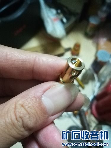

 楼主| 发表于 2022-1-18 20:36:47 来自手机 | 显示全部楼层
使用铜棒制作电位器和双联的加长轴,没有车床只能用这样简易方法加工了,台钳固定手电钻夹持工件用锉刀“车”外圆,钻床夹持工件用钻头“车”内圆,径向钻孔攻丝

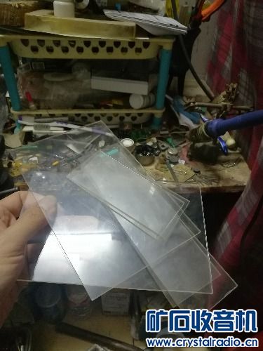

 楼主| 发表于 2022-1-18 20:51:15 来自手机 | 显示全部楼层
接下来用塑料板做一个漂亮的机壳并进行总装配,本机用的是2颗18650锂电池串联,并使用7906三端稳压器降压至6V供电(锗3A系列是PNP型管,正极为地端,79系列稳压器为共正,正好适合本机使用)
