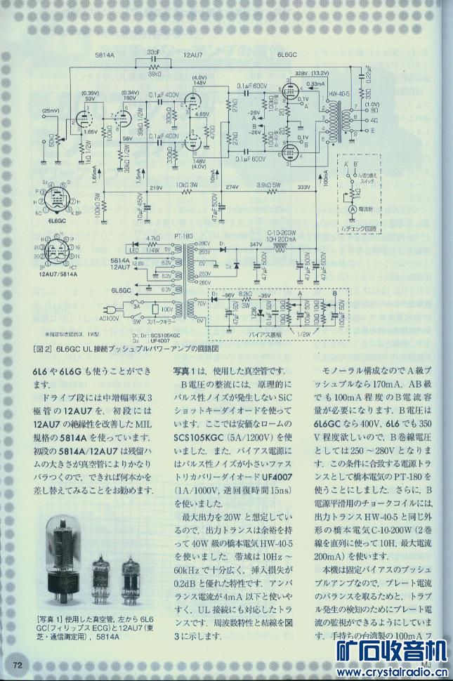

发表于 2022-1-18 09:32:34 | 显示全部楼层 |阅读模式
前几天日本购入一批MJ杂志,干货很多,顺手把一些感兴趣的逐页扫描
这个是2017年10月号的特别专辑 6L6名家竞做的一篇
电路简洁,也不难适合新手,而且还有面板开孔的模板也公布
有兴趣的可以玩玩,也适合参考
