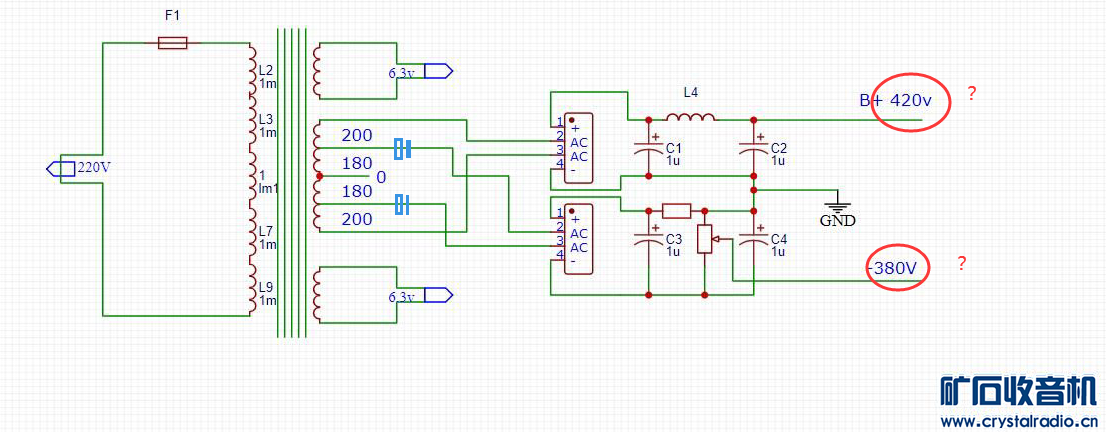

请教个问题,一组交流绕组,能不能整流后用于推动级的同时在接一组整流用于珊负压?

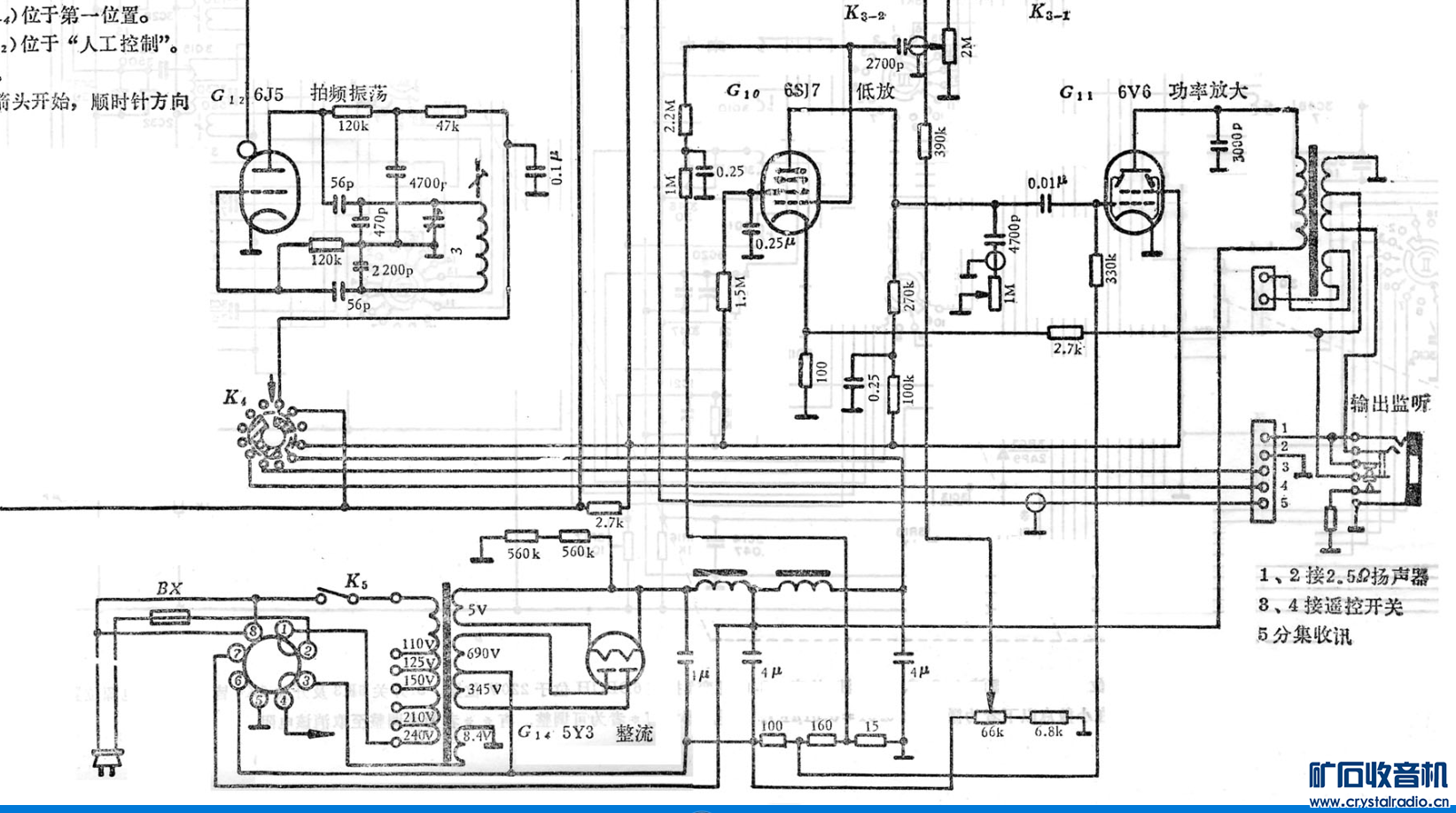

发表于 2022-1-18 11:53:13 | 显示全部楼层
这是430收信机的栅负压电路,可以参考一下。

 楼主| 发表于 2022-1-18 20:17:50 | 显示全部楼层
谢谢二,三楼的回复,可能是我都问题没表达清楚:一个交流单绕组(中间无抽头),在绕组两端同时接两个整流电路,一个整流用于推动级的±电压,另外一组整流后用于珊负压。(电压和电流都满足要求的前提下)

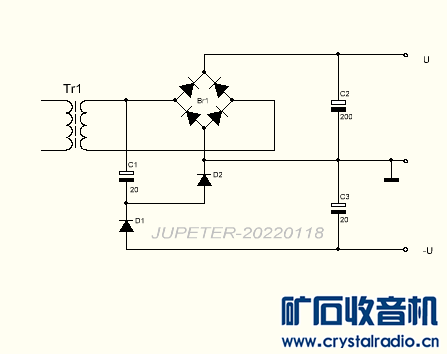

发表于 2022-1-18 20:20:33 | 显示全部楼层
顽童50 发表于 2022-1-18 19:55
整流后的直流电压、再整流也变不成负压。找一个小变压器供电更好。
单绕组用半桥倍压出来负电压,适应于小电流用途。大电流应用如桥式整流之后,也是可以出来负压的。
发表于 2022-1-18 20:29:51 | 显示全部楼层
谢谢院长老师、请问:正电位的基准是负电位,那么一组交流绕组两组整流元件,负压的基准是不是需要将正电位接“地”呢?这里我还没弄明白.....
发表于 2022-1-18 20:34:00 | 显示全部楼层
顽童50 发表于 2022-1-18 20:29
谢谢院长老师、请问:正电位的基准是负电位,那么一组交流绕组两组整流元件,负压的基准是不是需要将正电 ...
刚才在画图,请参考。
发表于 2022-1-18 20:41:26 | 显示全部楼层
jupeter 发表于 2022-1-18 20:34
刚才在画图,请参考。
明白了,好像有些可调稳压电源就是这样取出的负电压、供电源0V起调。谢谢!

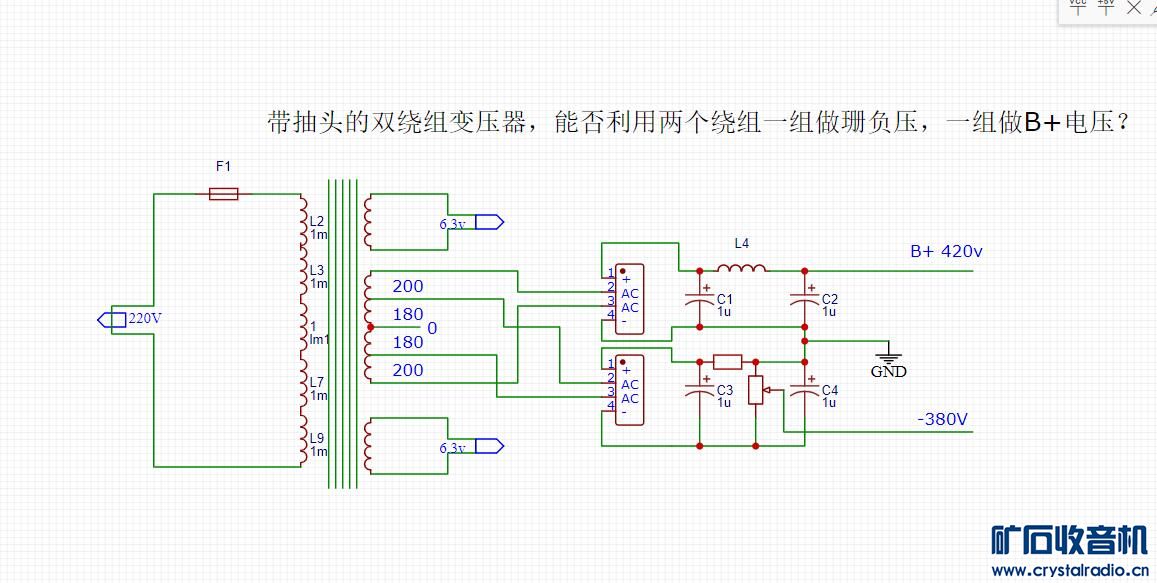

 楼主| 发表于 2022-1-19 09:34:52 | 显示全部楼层
又找到一个变压器,请问能否这样利用?
发表于 2022-1-19 11:16:06 | 显示全部楼层
xgzgy 发表于 2022-1-19 09:34
又找到一个变压器,请问能否这样利用?
这样就短路了。不可以。栅负压并不需要很高,你参照上边的电路,用180V抽头和半波倍压的方式就可获得负电压,足够你栅负压了。
可以按图增加俩耐压足够的电容试试,不过你的输出电压值预估的有点低。
