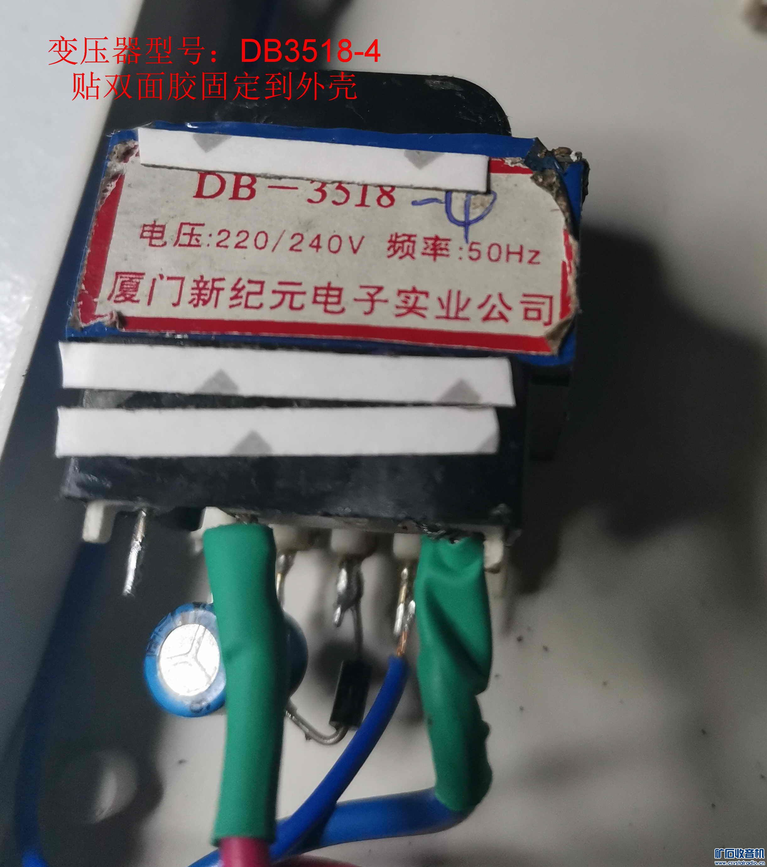

        T2   变压器:型号BD3518-4  初级220V   次级11V(12供电)
        T1  变压器:3W 初级220v 次级5.6v  8.4v即可(测试电源)

     变压器型号
      元件安装完成

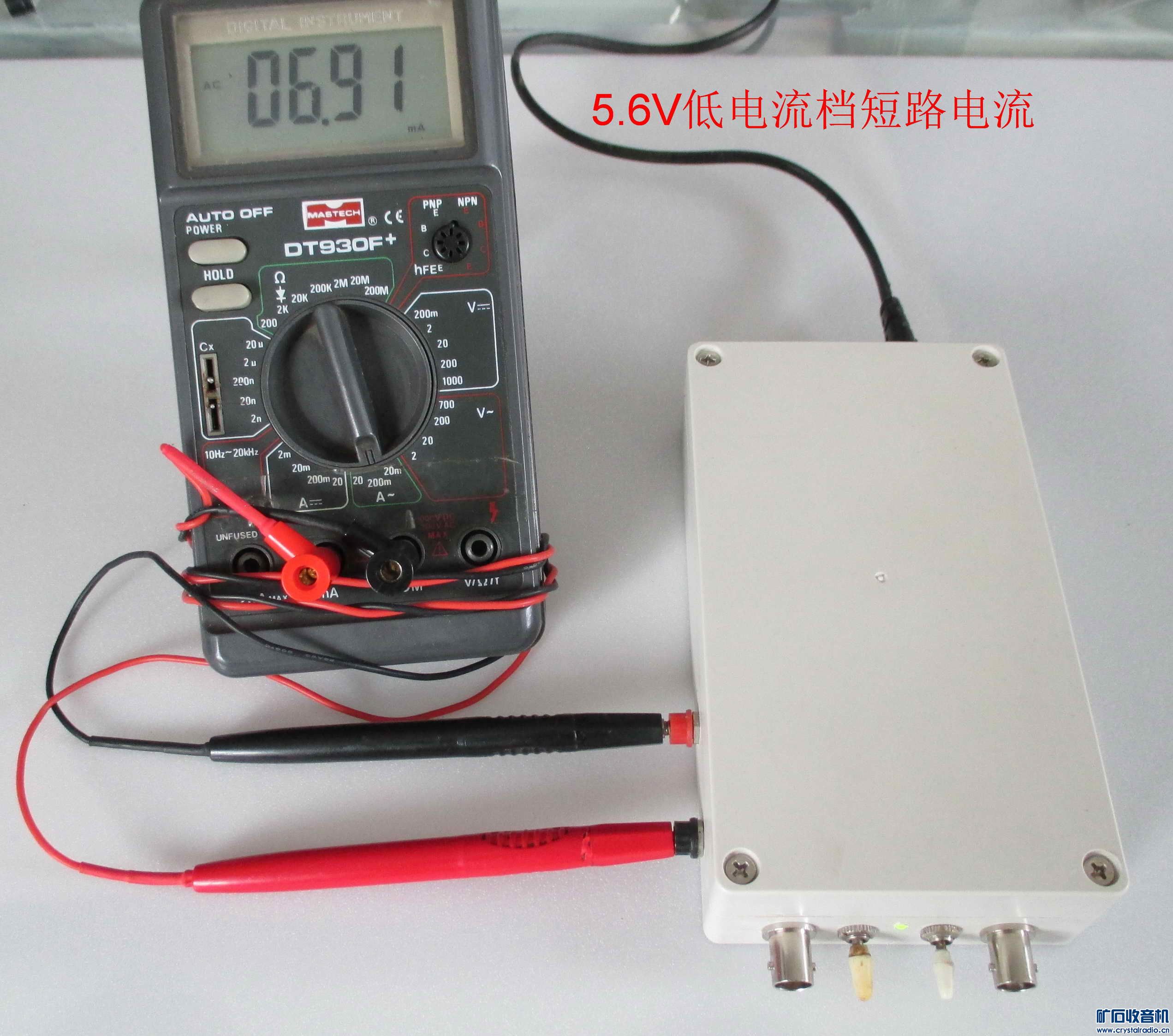

     安装完成对VI曲线测试仪进行调整,下面是调整完成的对应电压和电流!
       5.6V档电压
      5.6V 低电流档短路电流
