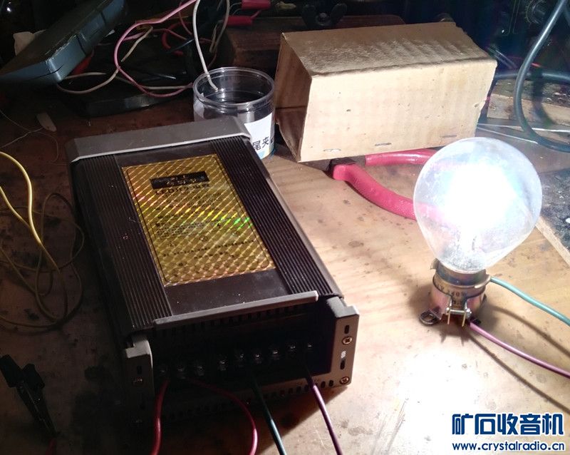

手里有几个这种灯泡,低压大电流,没有合适的变压器,一直就没点亮过,就想着什么时候能点亮看看,前几天在坛子里看到有合适的大功率电源卖,价格也可以接受,就买了一个,今天收到后,马上试机,果然成功,看着那接近于白色的光线,很高兴。

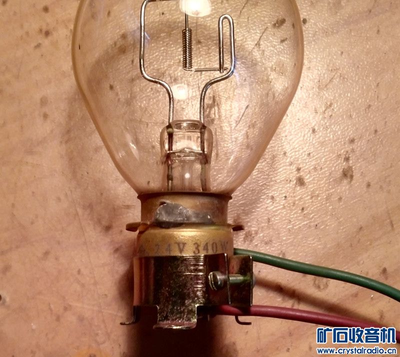

这是灯泡,24V340W,不知用在哪的。

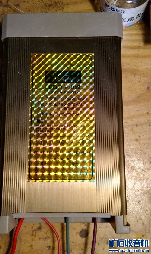

电源,LED的,24V600W,接市电后约有一秒这样的延迟时间,然后灯泡点亮。本来我还有点担心点不亮,毕竟灯泡的冷态电阻很小,担心电源直接保护,现在放心了。

接线图片,没有专用灯座,就用一个电容的箍子来固定了。点亮后光线很刺眼,不知道原来用于什么设备的。

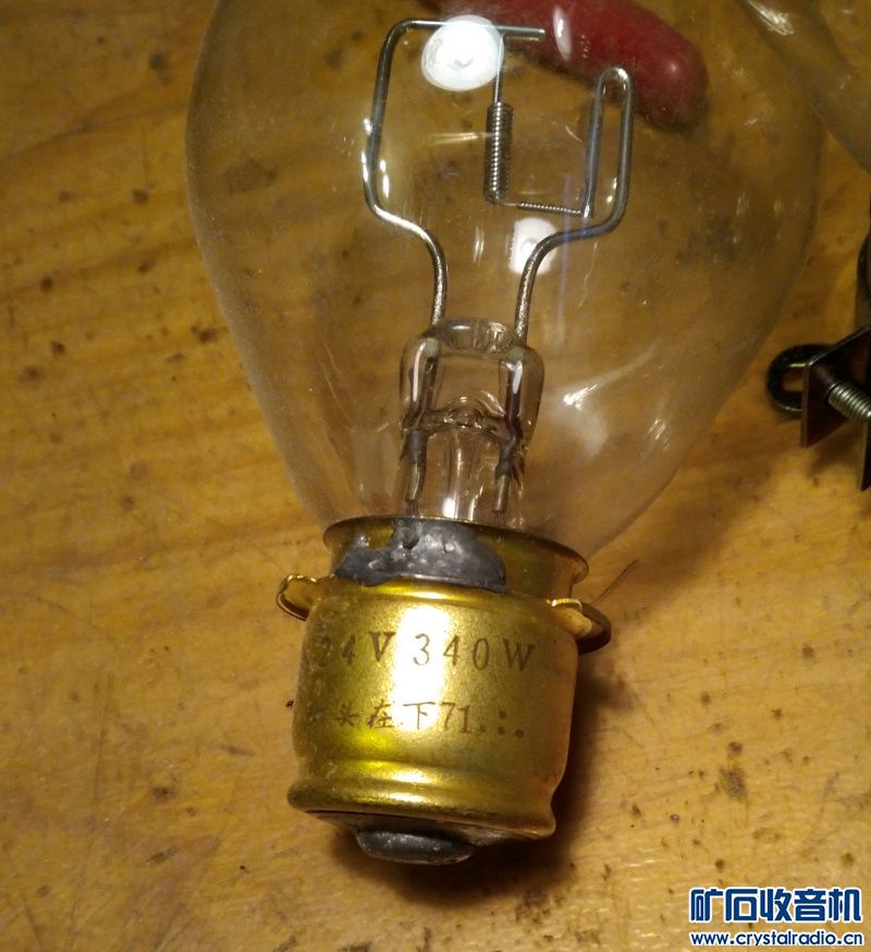

电工牌,灯头上有使用说明:灯头在下。71年生产,有半个世纪了。

这光谱,貌似里面充了氙气,投影机灯泡么
