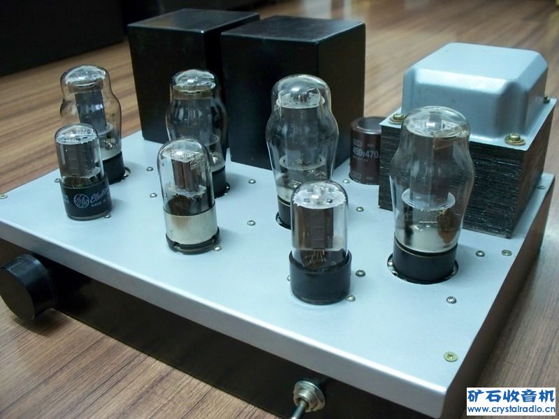

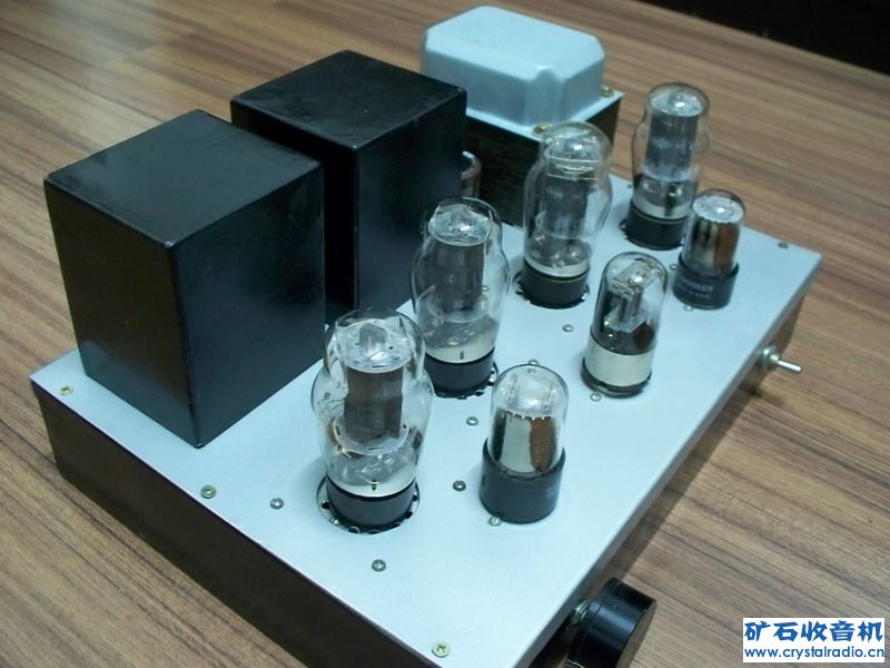

刚完工的6P3P推挽JJ开声了感觉不错。电压放大由1/2 6N9担当.长尾倒相6N8.功放级6P3P标准接法。
电源变压器105X60 次级310V。
输出变压器86X42   5夹4。
正在调试中 先上图

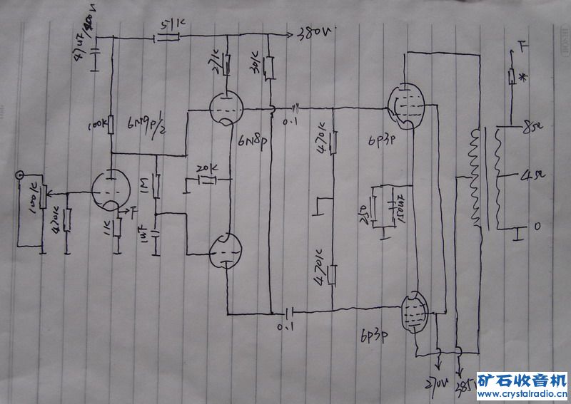

发表于 2011-7-9 16:55:23 | 显示全部楼层
电路图在哪里?能否发上来共享

发表于 2011-7-10 06:25:48 | 显示全部楼层
喜欢全对称设计

支持DIY作品。但个人感觉其电源及输出牛同在一条平行线上,会不会影响其指标?

 楼主| 发表于 2011-7-10 12:58:05 | 显示全部楼层
电路图在哪里?能否发上来共享
cytx 发表于 2011-7-9 16:55
电路来了,匆匆忙忙画的。
 楼主| 发表于 2011-7-10 13:03:44 | 显示全部楼层
回复 11# 北京6N1
    全对称对我来说比较好布线。
