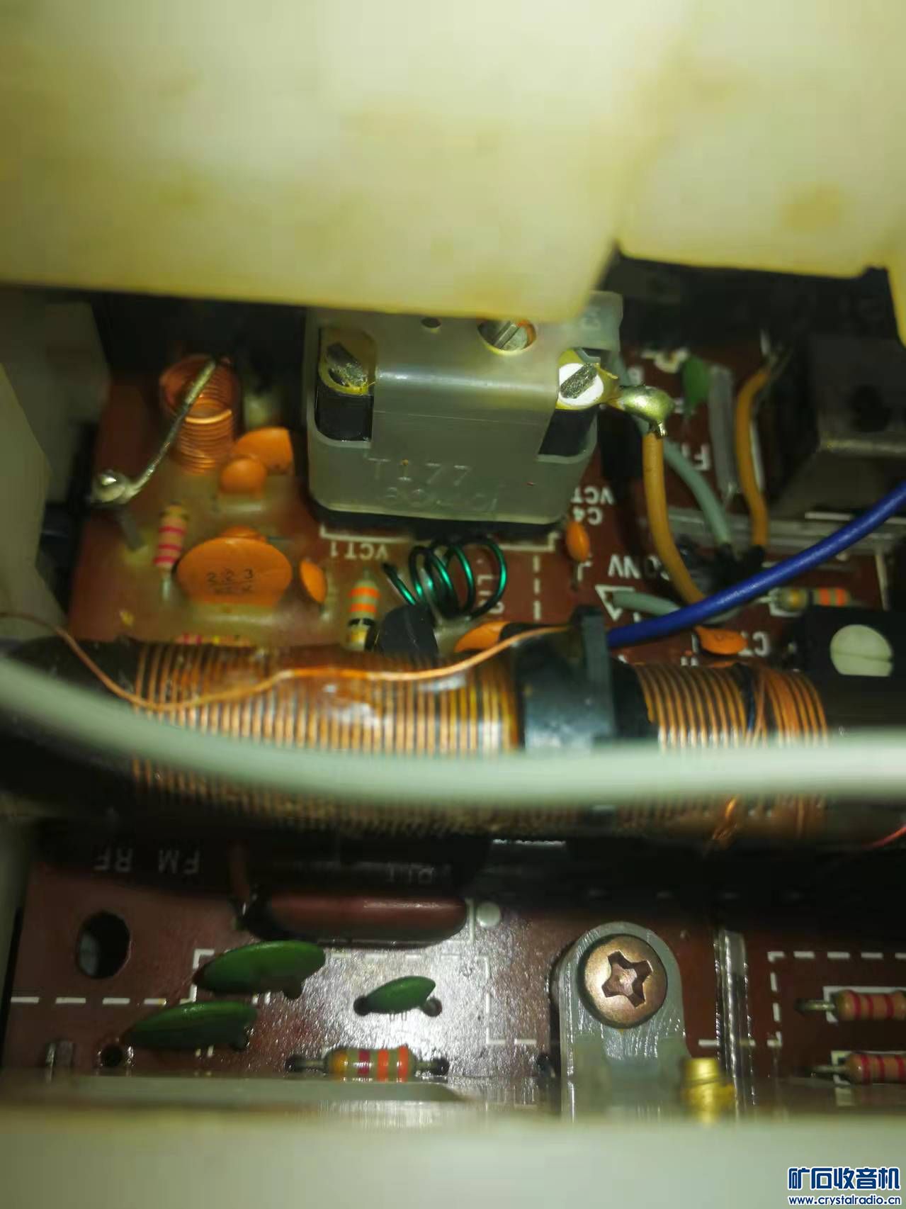

最近鼓捣一台三洋的收录机,机器打开时收音FM能收到台,声音小,于是拆开波段开关进行了清洗。
之后FM能收到许多台,个别信号强的台立体声灯也亮。但是一会声音就没有了,调谐所有波段都是咔咔咔的声音。
到网上搜了搜,都说是可变电容老化影响。请教坛里的老师,这样的可变电容是什么型号的?想在X宝上买一个替换试试。
外壳上标有T177 8040

电路板收拾的可真干净。。。。。
 楼主| 发表于 2022-1-18 11:10:53 | 显示全部楼层
jnfyl 发表于 2022-1-18 10:02
电路板收拾的可真干净。。。。。
板子没动,机器保存环境好些。
