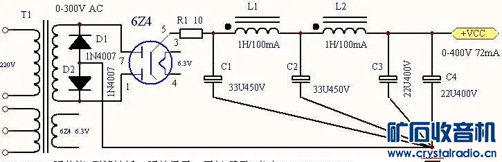

最近想装个M7胆前级,但手里只有个单220V输出变压器,设想能不能先整流再用6Z4来缓冲。
具体怎么做?有没有哪位大神做过,能否给个建议?

 楼主| 发表于 2022-1-16 07:07:56 | 显示全部楼层
这两种图哪一种比较合适?
发表于 2022-1-16 07:22:18 | 显示全部楼层
yzhoucxh88 发表于 2022-1-16 07:07
这两种图哪一种比较合适?
第一种,可以不受电子管限制,第一级使用较大容量的滤波电解电容。
 楼主| 发表于 2022-1-16 09:47:53 | 显示全部楼层
谢谢,第一种6Z4输出后的电压电流会不会太高了?第一种我试了下,但前面没加滤波电容,整流后的电压大概280V,6Z4缓冲输出后大概有380V了。
发表于 2022-1-16 10:25:23 | 显示全部楼层
380V是没带负载的电压吧。。
 楼主| 发表于 2022-1-16 11:07:22 | 显示全部楼层
豆丁+多多 发表于 2022-1-16 10:25
380V是没带负载的电压吧。。
是的 ,不过胆前级负载应该也不大吧
发表于 2022-1-16 16:12:17 | 显示全部楼层
220V桥式整流再怎么缓冲也不可能出来380V的直流啊,难道6Z4还有升压的作用?
 楼主| 发表于 2022-1-16 19:00:27 | 显示全部楼层
昨天试了是300多,等下再试一下,看是不是眼花了
发表于 2022-1-16 20:43:55 | 显示全部楼层
220整流310左右,一般峰值1.4倍,带载会降低
