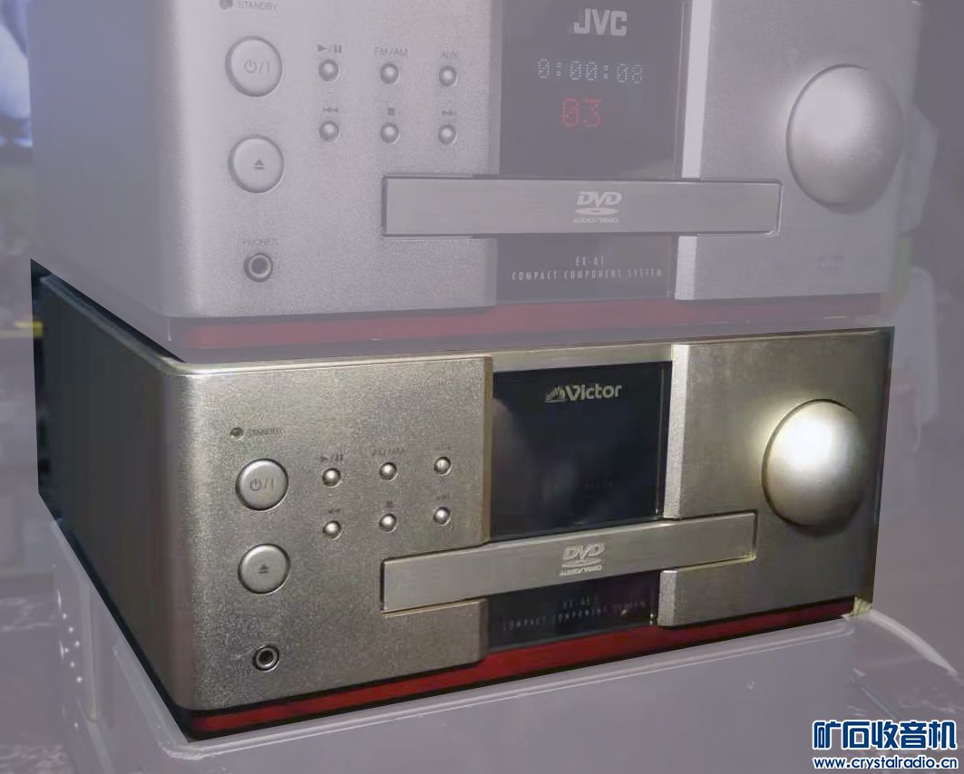

机器是 Victor a5 ,比较少,所以当时有点紧张。
Victor a5
Victor a5

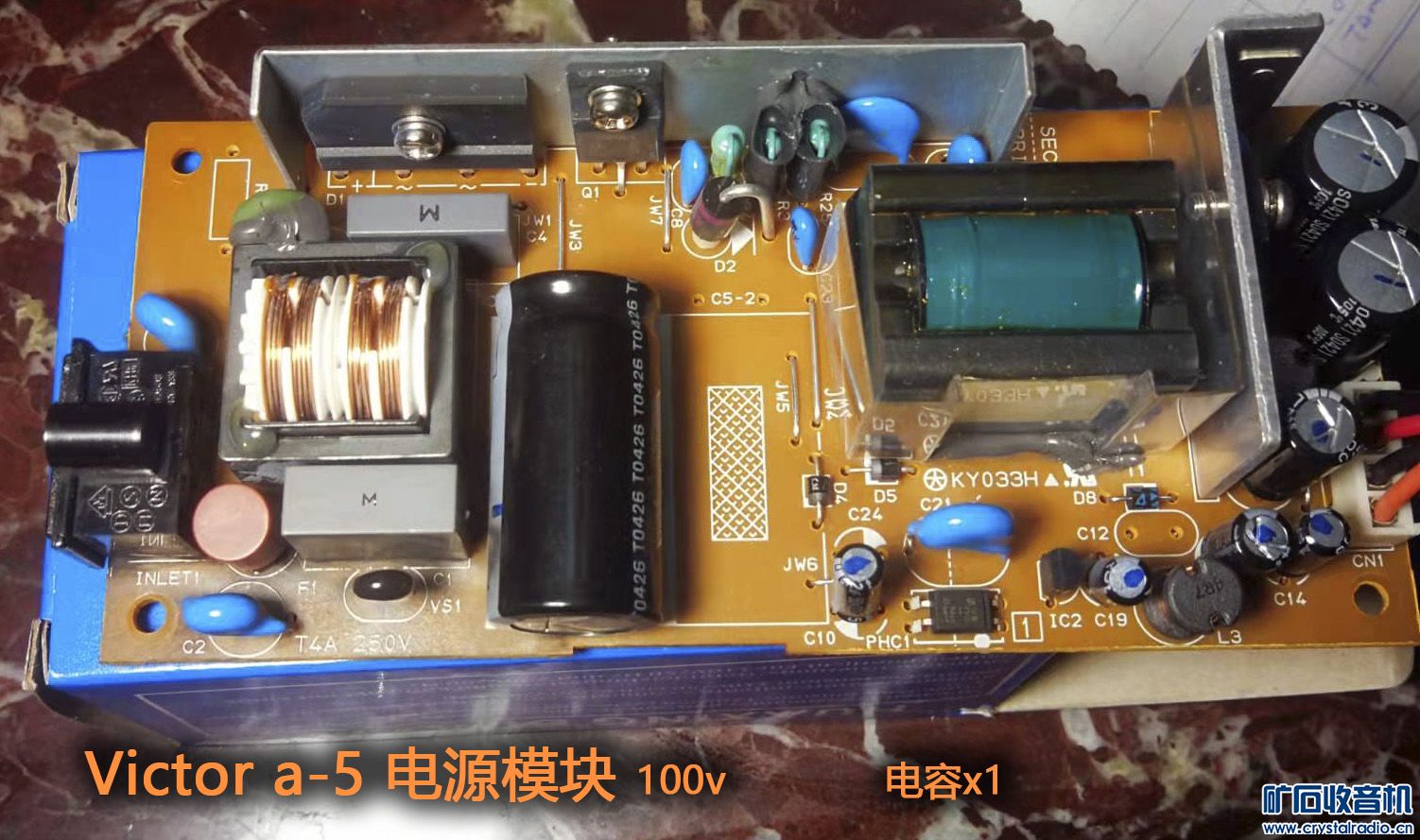

Victor a5 电源内部
Victor a5 电源内部

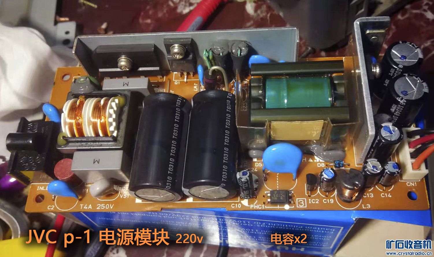

JVC p1电源内部
JVC p1电源内部

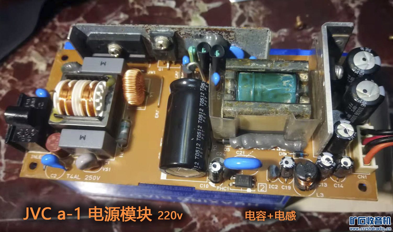

JVC a1电源内部
JVC a1电源内部
感觉 Victor a-5 电源内部元件还少一点。但Victor a5 机器货值要比另外的高几倍,岛国的生意经念的还是不错的。
三台电源模块都能互换使用,输入点的压降完全符合。
考虑到原装,暂时还是把修复的100v装机使用。
