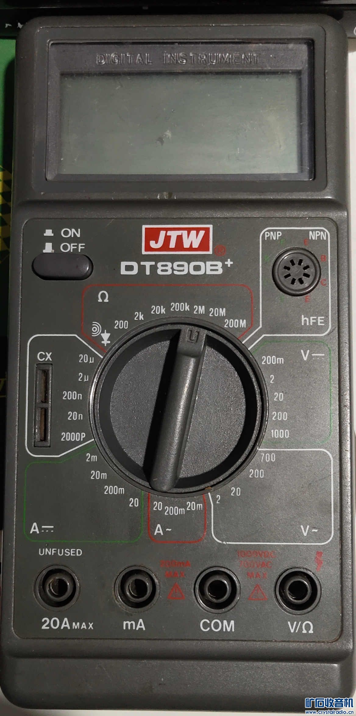

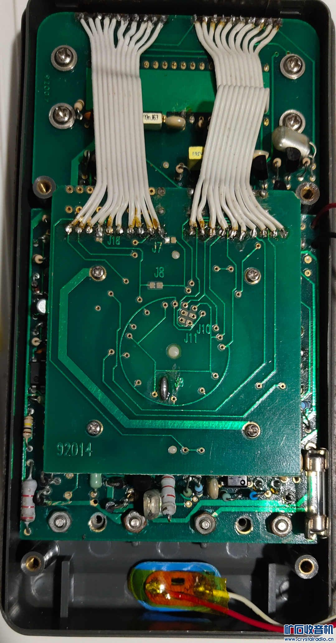

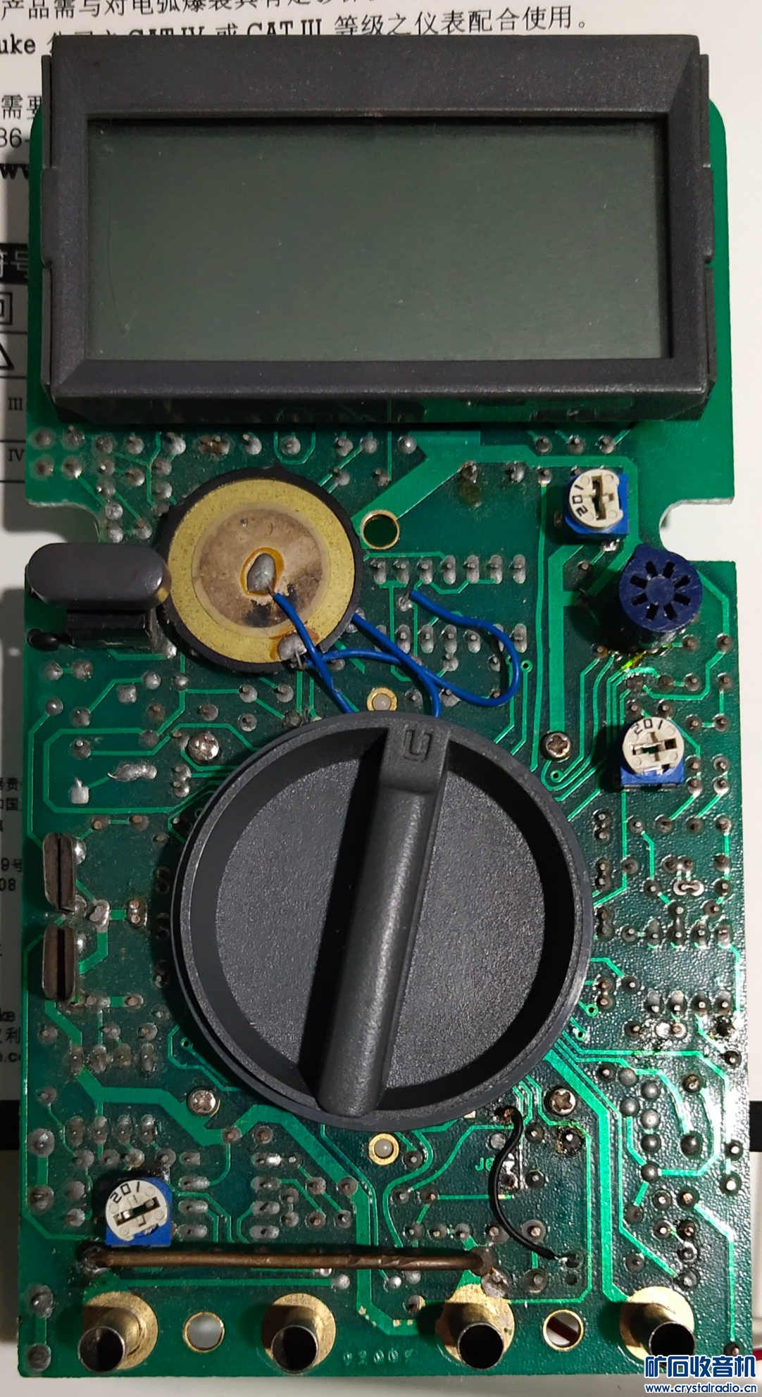

近日,我付10多元运费得到一块故障表:JTW DT890B+。开机有显示,档位指示乱了。开盖检查,有明显维修痕迹,档位簧片有断裂的,位置也怀疑不对。网上搜索相关信息,但890B版本众多,没找到一模一样的。试了多次,最好的结果是:单位符合和小数点显示正确,但直流电压和电阻测量值都偏差很大(不排除此表还有其他问题)。现在我想先确定档位簧片正确位置,再查找其他故障原因,特寻求同好帮助。

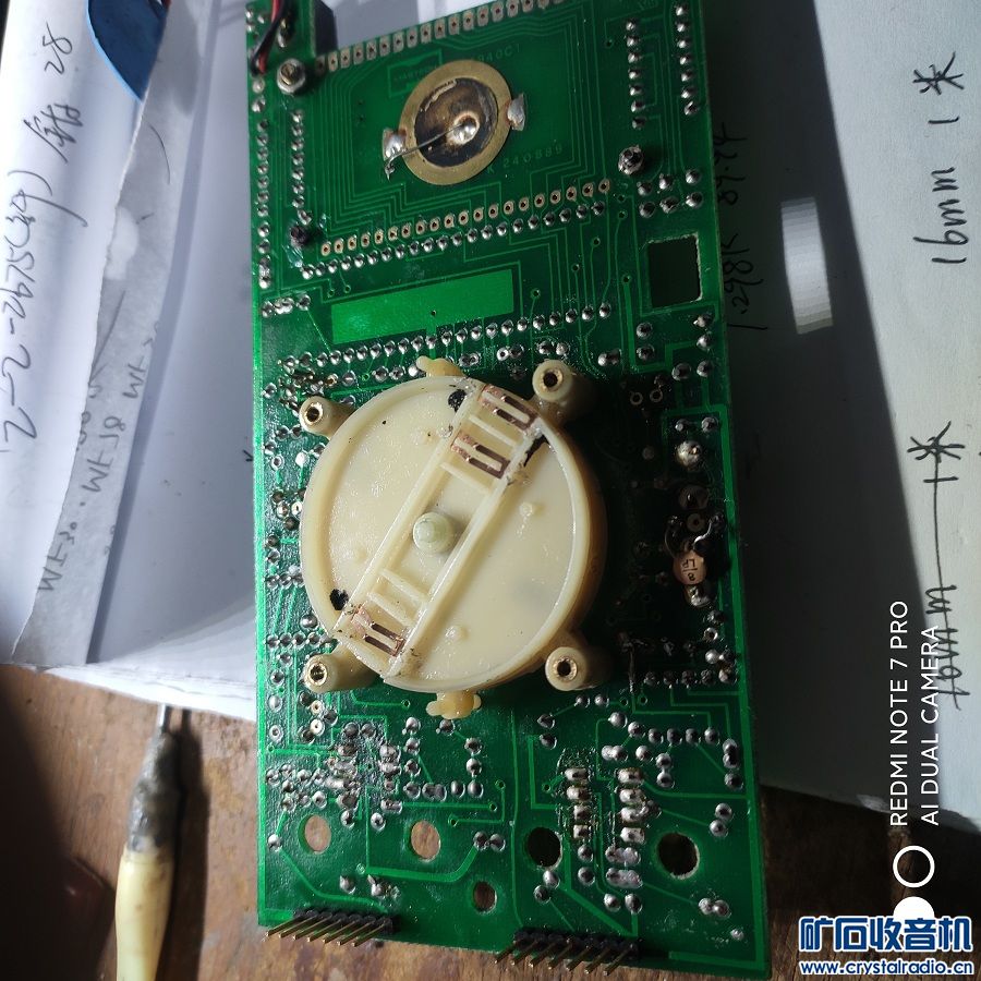

感谢楼上二位地热情回复。楼上的文章我也搜到了,但拨盘结构与我的表不一样。我的这块890B+拨盘是上下两个,每个拨盘上有8个槽位。因为这块表可能还有其他故障点,所以即使簧片位置正确,表未必就能用,但这是进行下一步检修的前提。今天我订购的10个簧片就该到货了,期盼能得到正确的簧片位置信息。

也试过了,此表与这个拨盘结构一样,但簧片位置按这个设置,显示错乱。

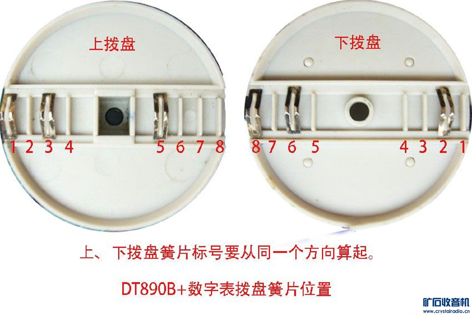

看看这个图你试试
 楼主| 发表于 2022-1-17 23:40:35 | 显示全部楼层

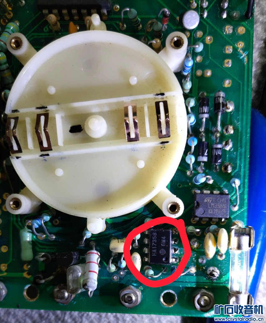

谢谢楼上,这种簧片位置应该是目前试过的最接近正确的。档位符号单位除了mA和AC外都能显示。不过今天测了一下此表的工作电流,达到75mA,7106也曾被焊过。尝试测量电阻和直流电压,电阻档表笔短接显示13Ω左右,电压显示是实际值的二倍多。工作电流超大是什么原因呢?

耗电电流大是因为下图红圈中HA17358内部短路,找了一只LM358代换后欧姆档和交直流电压档都恢复正常,簧片按上图设置,电流档不能测量,电容档测量值偏小(内部电位器也调到头),这两个功能很少用,并且自己完好的数字表指针表有近20块,此表的维修暂时告一段落。把它放在车上以备不时之需,量一下电瓶电压还是可以的。
